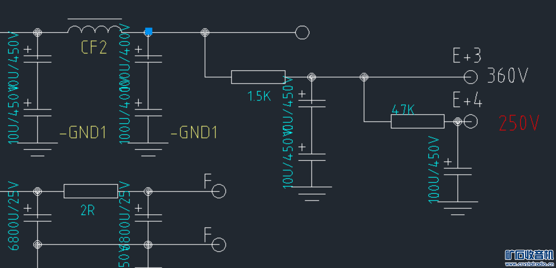

这个电路感觉不对劲,原机描的,经过几手了,电源部分E+3不一定正确
声音自激,把前级到后级信号对调后好了,不知道什么原因。
感觉电压偏高,不知是不是上家换过管,原机不是EL34B?

EL34工作在B类状态,是可以使用500V,甚至更高的工作电压。它的指标是最高工作电压,可以达到800V。

电流50ma..
发表于 2020-7-7 20:31:08 | 显示全部楼层
http://www.tubebbs.com/tubedata/sheets/128/e/EL34.pdf ,这里有典型工作参数:屏压500V;静态屏流:2x30ma;负载:Raa 4K。

还有这个E+3原来是厂没有串接1.5K电阻的,是上一个用家加上去。如果撤掉,电压有430V左右,是否承受得起。

没什么啊,厂家推荐的是400V,有点误差也不奇怪。

但是这个图貌似是固偏压把?不是应该甲类吗?

推挽电路使用固偏,更多的是B类。

不是有偏置电压的话功率管就有恒定的电流流过,这样不是属于甲类吗?这个概念有点不明白~

ab类也有静态电流

推挽电路是由两个管子轮流工作的,就产生一个,管子之间的轮流衔的问题。接A类与B类的区别,是互相衔接的区域大小。就像两块木板拼接,你可以直接对接(B类),也可以搭接(AB类。根据搭接部分的长短,又分为AB1和AB2)和直接两块板子叠起来连接(A类)。
