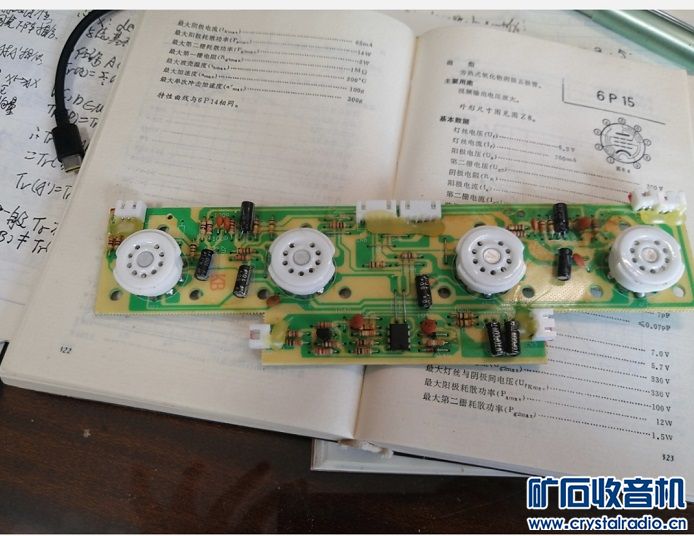

近日逛某鱼发现有小白卖这种机,我多嘴了一句惹恼了对方,被拉黑了  以此契机说说我当年交学费的经历。虽然属于老生常谈,但请大大们莫怪。
17年接触蛋鸡,当时没有理论基础,只能买成品。花999大洋买了一台类似外形的机,是“6F1推6P15”。标称输出二十瓦。说它是纯蛋鸡肯定不可能,是前胆后石吧,那俩6P15就没有存在的必要。略懂理论之后开始怀疑是纯石的点灯机。一年多前解剖后发现根本没有高压牛和输出牛,只有一个双15V环牛。肚子里一堆晶体管 但看安装胆管的板子,走线还有模有样,不是只接灯丝的货色,所以还存一丝“前胆后石”的侥幸。直到今天把那个板彻底拆下翻过来,赫然发现一颗4558 (画圈处)是点灯机无误。最狡猾的是,这机开机确时如真蛋鸡一般出声渐强,而且拔胆后不响。估计是在灯丝电路处做了手脚。

发表于 2020-7-7 17:09:51 | 显示全部楼层
即使有4558,电子管仍然可以参与放大电路啊。

 楼主| 发表于 2020-7-7 17:22:25 来自手机 | 显示全部楼层
是有这个可能性。不过这种奇怪的组合是为何?

 楼主| 发表于 2020-7-7 17:31:08 来自手机 | 显示全部楼层
刚又观察了一下,6f1三脚本来是五极管帘栅,电路板上是悬空未接的。

发表于 2020-7-7 19:16:02 | 显示全部楼层
这种形状的100%是假货,纯晶体管机。我解剖过几十台这样的机器。
发表于 2020-7-7 19:59:00 | 显示全部楼层
+-供电经灯丝通过,所以没有灯丝电不过。
发表于 2020-7-7 20:31:25 | 显示全部楼层
就冲“6F1推6P15”。标称输出二十瓦。必假无疑。

发表于 2020-7-7 21:43:28 | 显示全部楼层
我也买过这样的胆机,拔掉管子也是不响的没有高压,纯粹是前灯后石.能带12寸大箱子 当初是不懂太无知.现在马爸爸家还有很多这样的鸡鸡.
