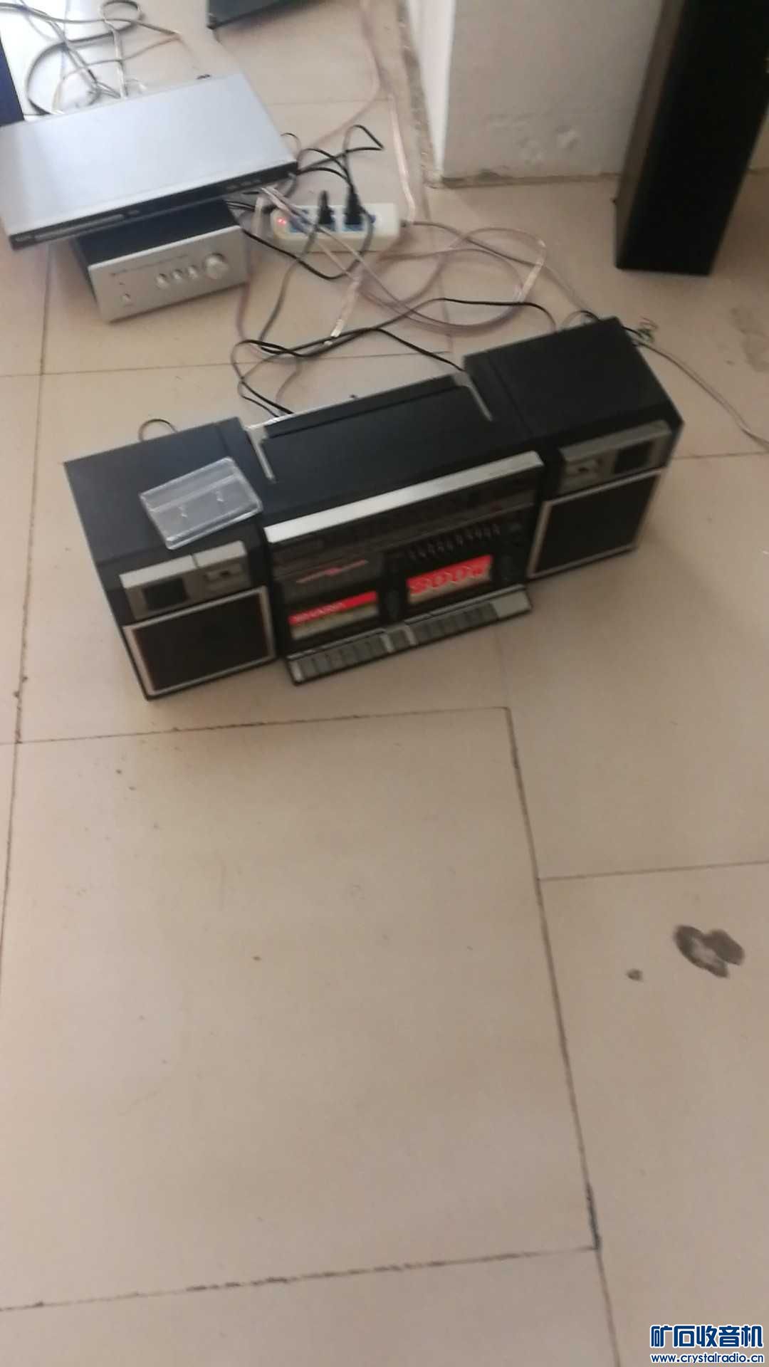

刚淘到一台夏普939收录机,凑成了两台,希望能凑成一台功能正常的收录机。
发表于 2020-7-7 16:01:57 | 显示全部楼层 |阅读模式
微信图片_20200707155844.jpg 先后买了两台,第二台的品相较好,这机器采用少有的平板喇叭,音质在收录机里都是表现比较优秀的。两台都有问题,在网上查了一下,939录音机基本都是单面好用,故障率较高,原因就是本来电机是12V的电机,但是输入是15V的。希望这次用两台录音机组成一套成色和功能都较好的机器。然后把电机输入改成12V的电压,这样就完美了。

slk231 发表于 2020-7-16 14:02
老机器多数都不再状态,都要自己动手调整和鼓捣,这就是收藏的乐趣,鼓捣
确实挺有乐趣的,已经修复成功了,AB面都好有,只不过B面刚换皮带声音有些失真。
