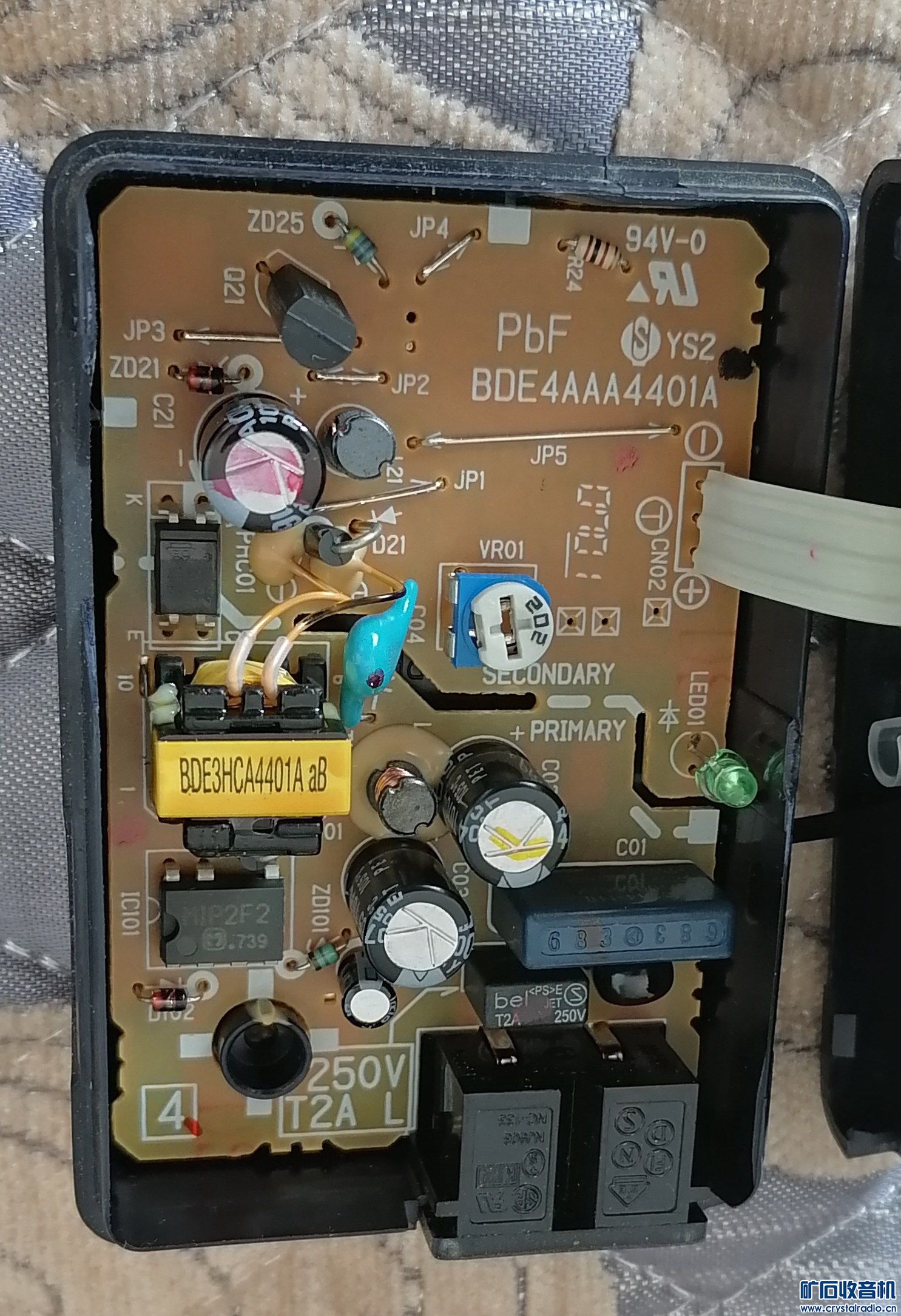

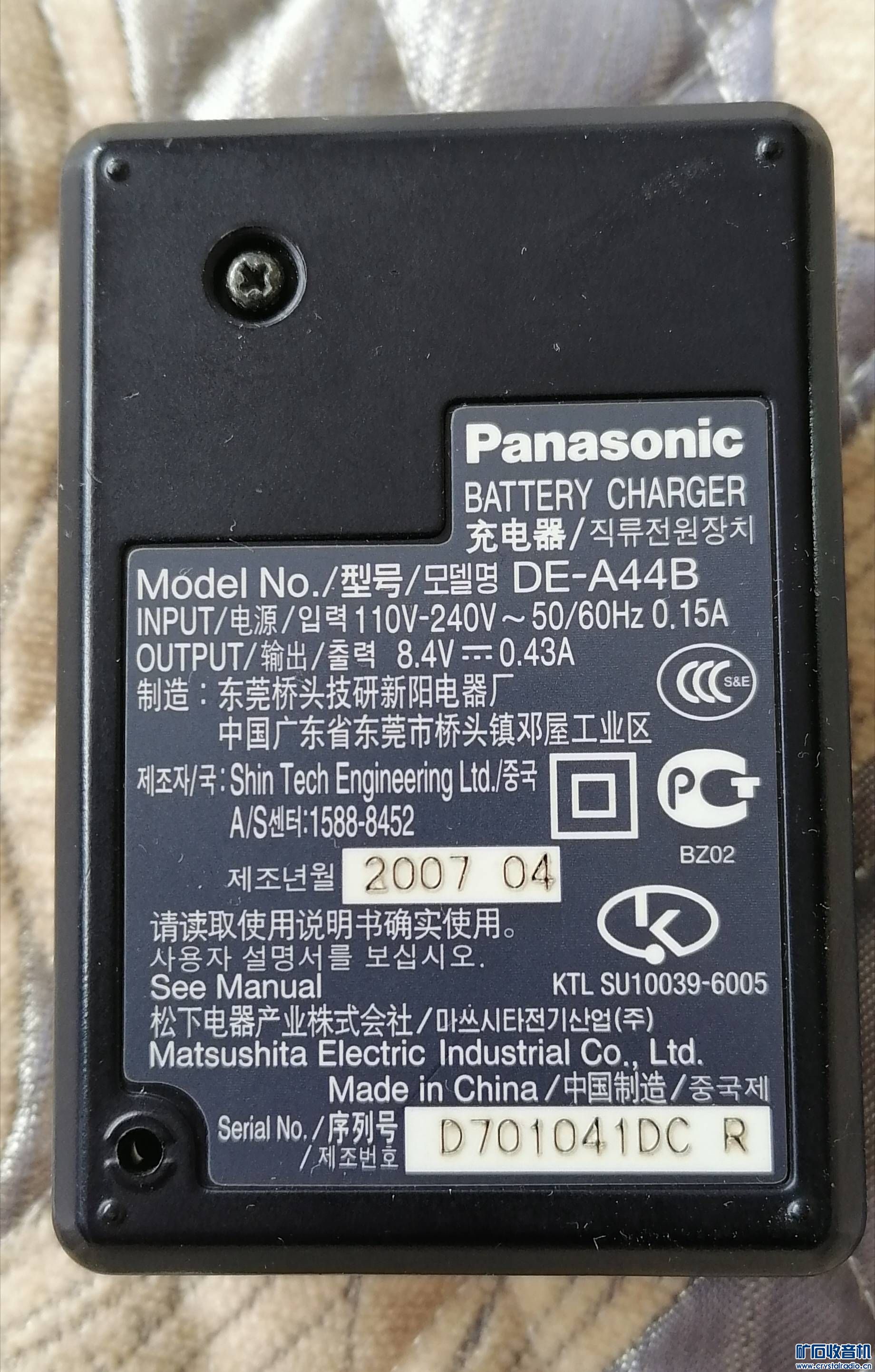

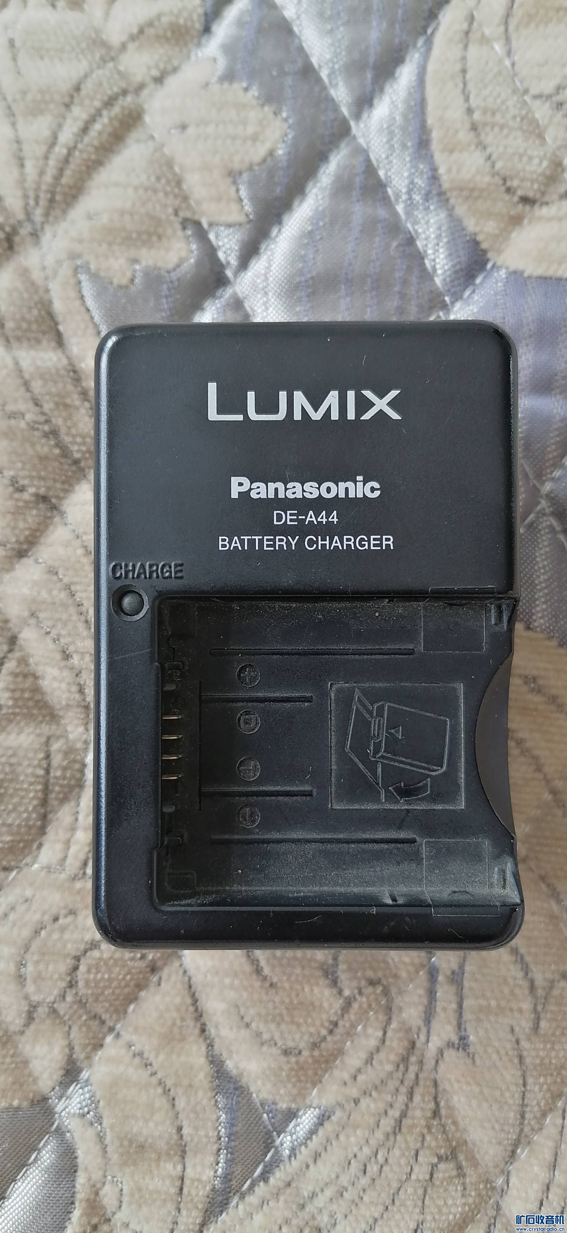

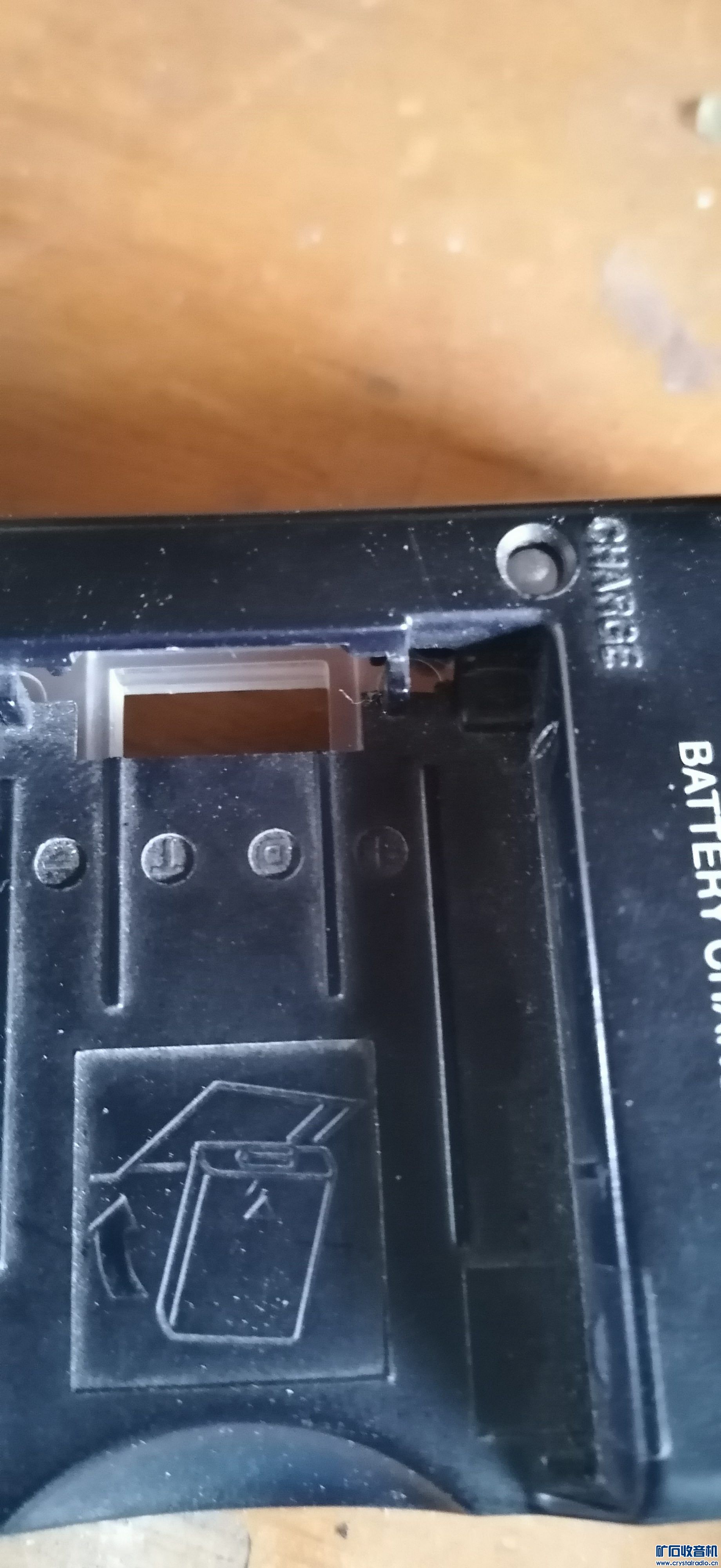

改个DE-A44B松下数码相机充电器为对讲机改的8.4V锂电池充电
发表于 2020-7-7 14:54:30 | 显示全部楼层 |阅读模式
在输出的负极和T之间加一10K电阻,就可为其他8.4V非松下锂电池充电.
在负极和T之间加10k电阻才能启动
在负极和T之间加10k电阻才能启动
内部
内部
充电口(电极已拆)
充电口(电极已拆)
铭牌
铭牌
松下充电器
松下充电器
 楼主| 发表于 2020-7-7 15:00:04 | 显示全部楼层
图片顺序不对,从后向前看吧,不好意思了!
