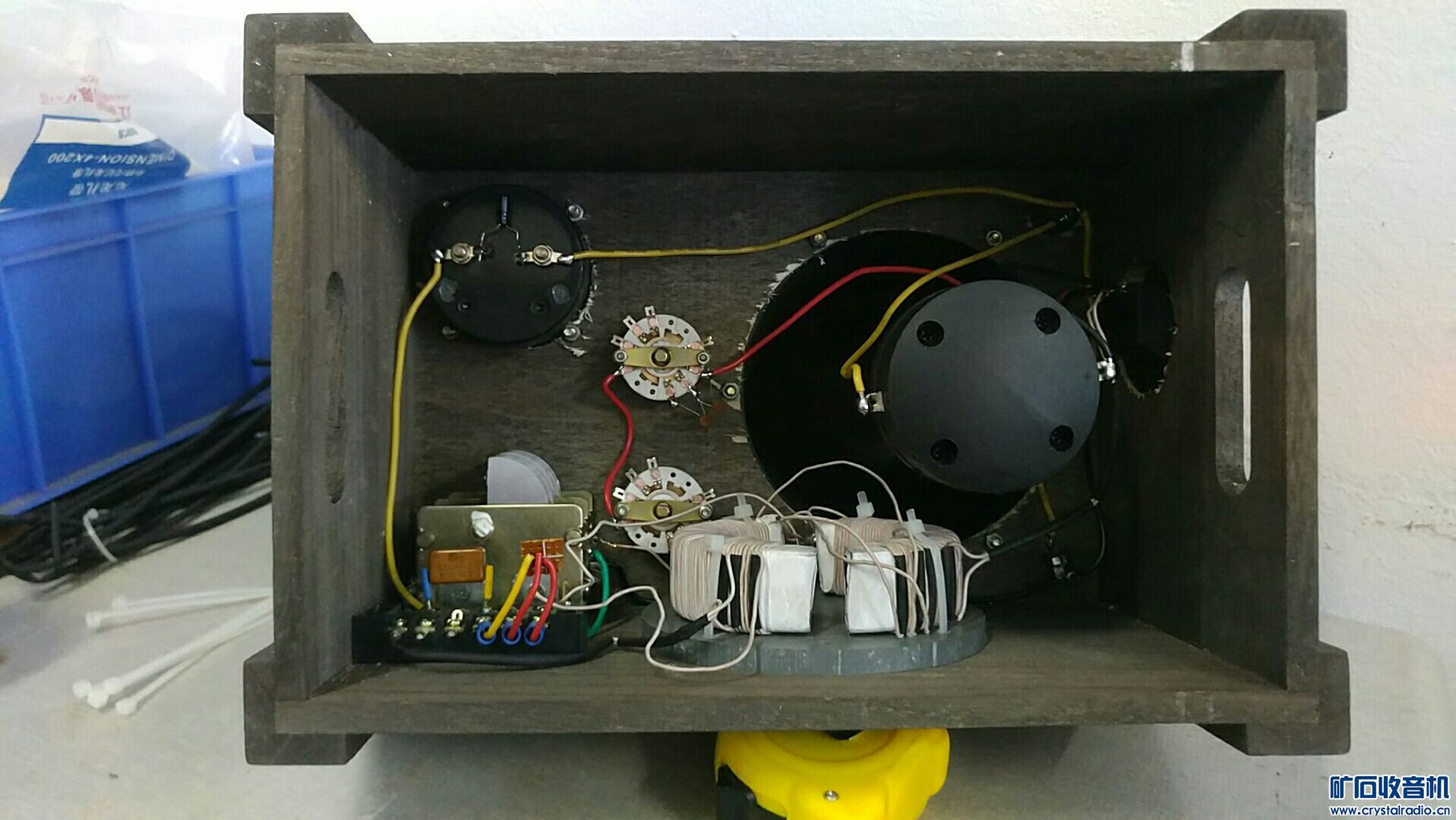

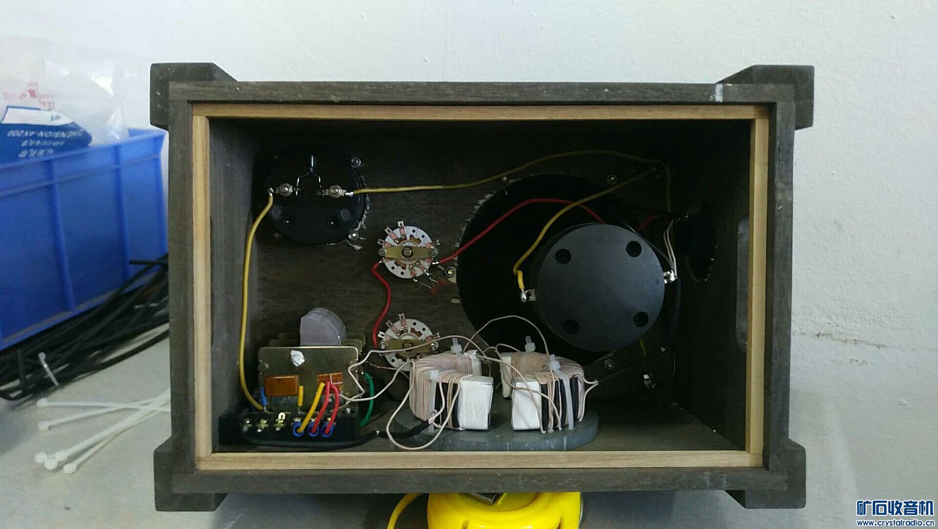

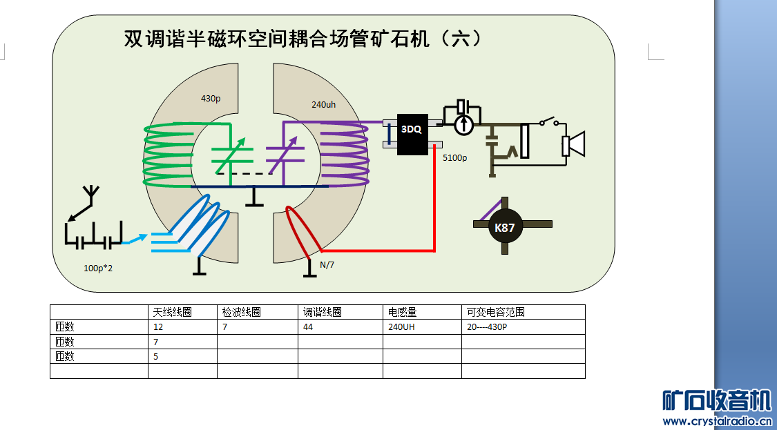

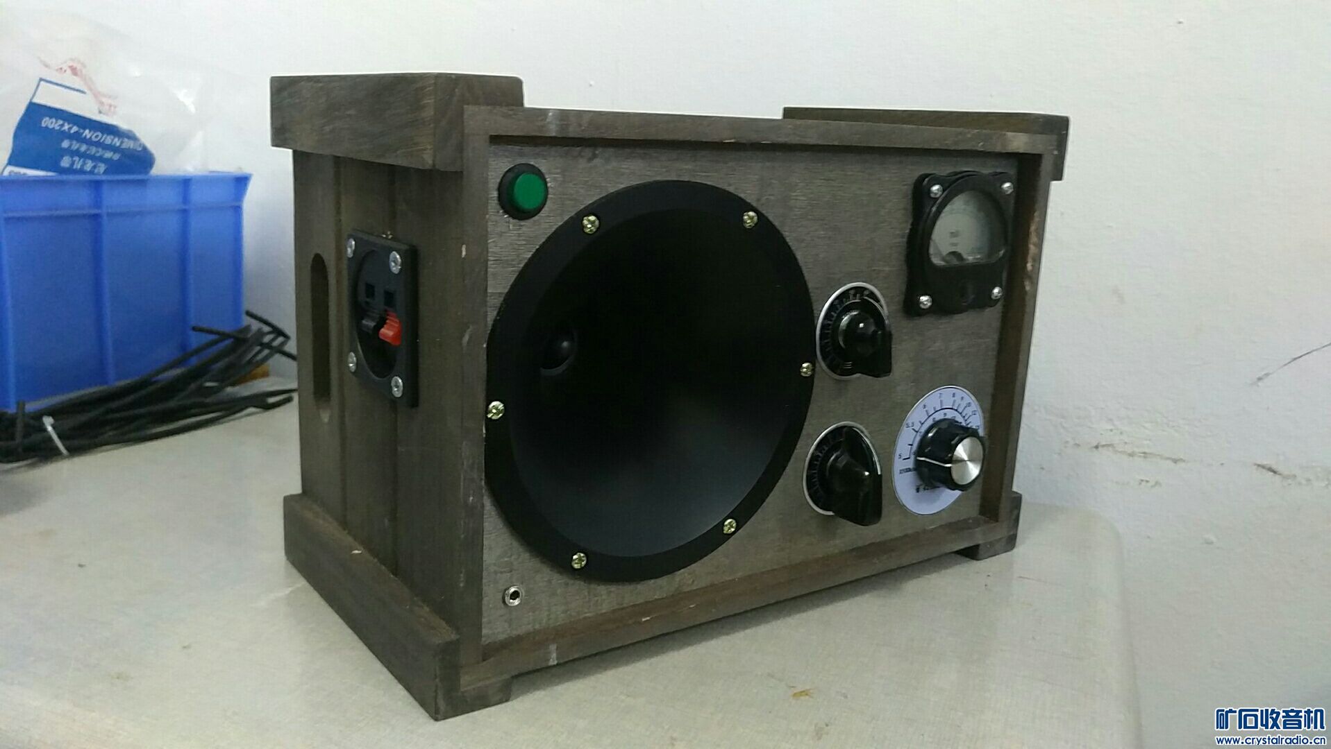

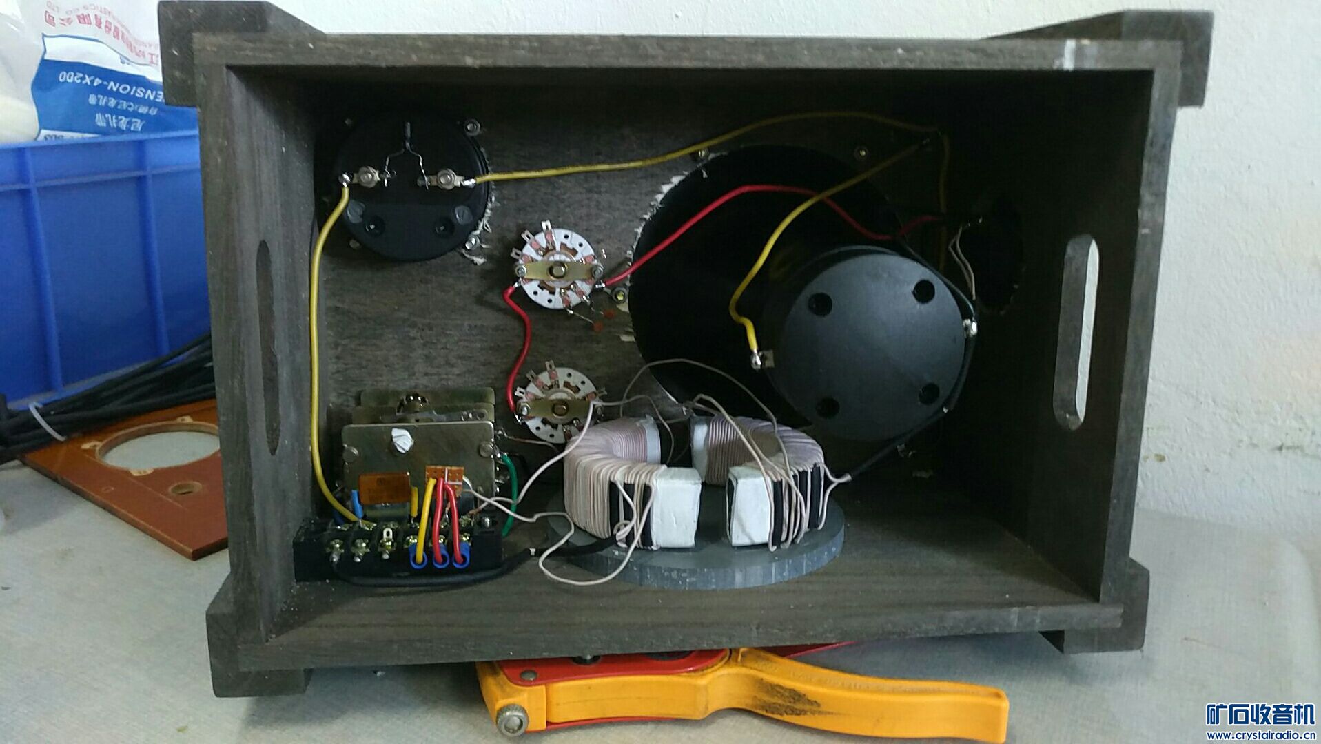

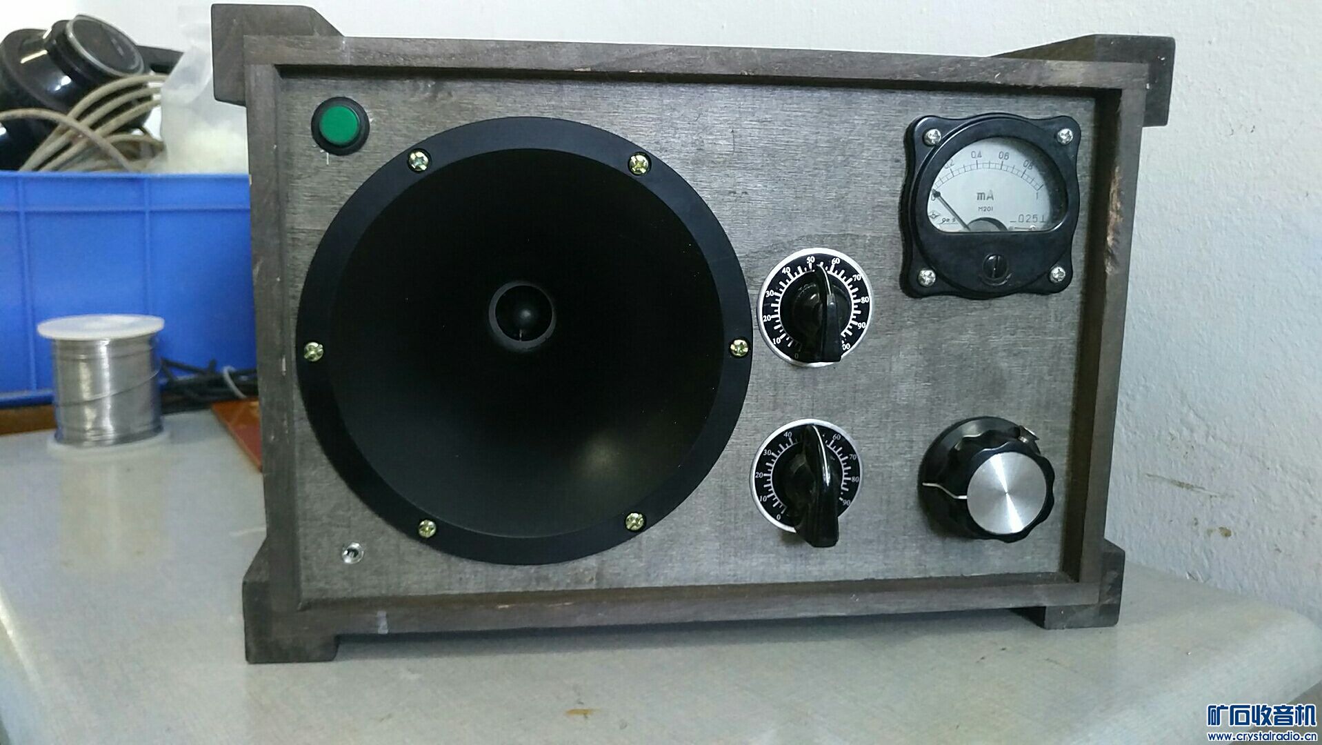

为了方便大家仿制场管矿石机,其中关键的是调谐线线圈的制作,调谐线圈有许多形式,有磁棒线圈,磁环线圈,空心线圈,大环线图等,磁棒磁环的大家做得多了,不再说多,这儿是采用的一只闭合磁环锯开,成为二个半月磁环,通过二只半月磁相互离开一定距离,通过空间电磁耦合 ,调节耦合距离可以达到最佳的耦合状态,电路也简洁不少,近距离空间耦合,抗干扰能力提高,因为前级调谐回路的干扰信号不容易窜到下级调谐电路,在半月磁环固定前,先进行接收试验,调节好最佳耦合距离,再采用半固定的方式,在一定范围距离内能适当微调,其实只要不把固定的扎带扎得过紧不会移动就行,这样就能适当进行调整距离。磁环线圈的制作方式前已经发贴介绍过,这个是通过制作出的成品矿石机以供喜欢的人制作参考。
所以,选择一些主要代表性的图片发贴,看懂过程就行。
一些说明:天线抽头不宜过多,这儿采用调谐线圈匝数的三分之一或四分之一抽头,六分之一,九分之一抽头,共三组,适合中低高三档调节,过多也复杂化,反而不便。在信号强时采用较少的匝数档,以提高选择性,适当牺牲一下灵敏度,在信号较弱时,采用较多匝数档,以提高灵敏度,牺牲一些选择性等等。天线上另外采用了电容耦合,也是为了提高矿石机抗干扰能力,串入较小的电容,较低的干扰信号因为受到小电容的抵制,干扰大大减轻,另外电容的串入也减少了天线的分布电容对调谐电路的影响。电容耦合也当三档,是满足不同的需要,一档是不用电容耦合,直通状态,一档是接入100P的电容,适合中波低端部分抗干扰,在高端频率较高时,可以采用二只100P的串联接入,串联后电容减少一半,抗干扰能力更强,对高端信号又不至于损失过多。由于木壳空间较大,正好可以安装进一只号角喇叭,信号强时按下开关接入号角外放,信号弱时断开开关,用耳机收听。

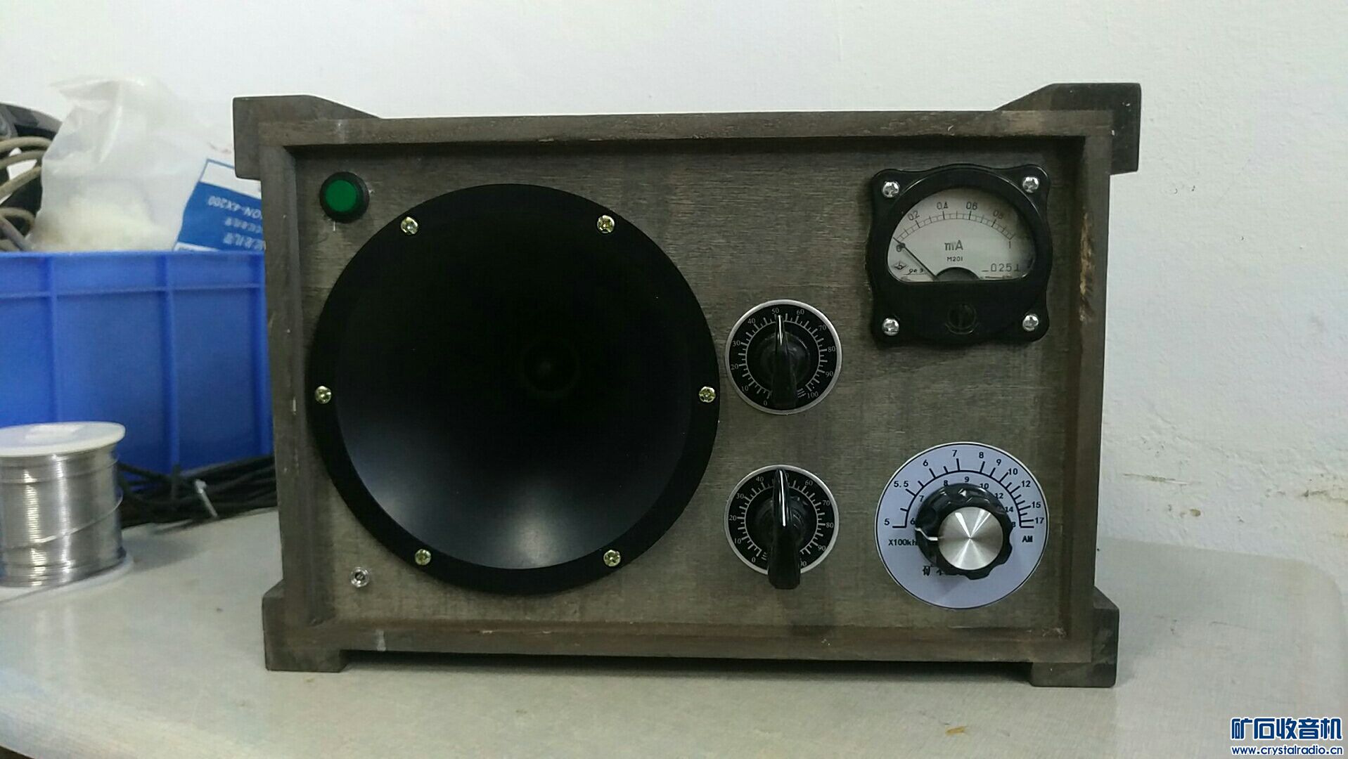

 楼主| 发表于 2020-7-7 14:05:31 | 显示全部楼层
贴上了刻度盘。基本完成
发表于 2020-7-7 15:10:59 | 显示全部楼层
双调谐啊

像古老音箱

祝贺许老师又出新机了
这木壳外形象军机,换成草绿色还以为是一部电台了

发表于 2020-7-16 19:05:22 来自手机 | 显示全部楼层
改天也在天线串二只100p电容,试试抗干扰效果。
