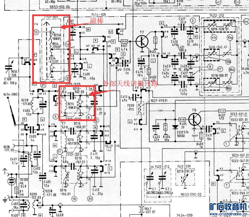

德生Pl-990有外接天线接口,FM,SW,AM三波段天线共用一个接口。对于AM中波,机内天线肯定是谐振电路,这应该没错的。对于外接天线,德生是如何处理的呢?
外接天线输入进来的信号还参与天线调谐回路吗?借用坛友发的一个啥型号的收音机图片,看看外接天线是需要闭环的还是开环的,有没有什么区别。

我有PL-880,不知和880一样么。
发表于 2020-7-7 19:19:37 | 显示全部楼层
收音机的拉杆天线是不需要接地的,外接天线是需要接地的。否则会造成不平衡,背景噪音大。
