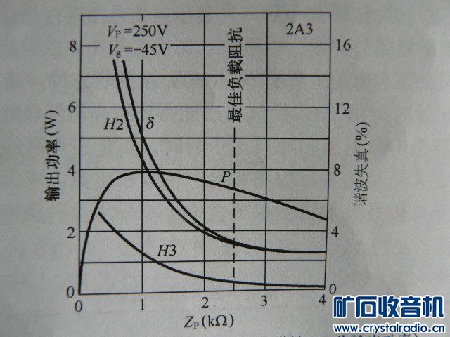

发表于 2020-7-7 11:53:09 | 显示全部楼层
下面是三极功放管2A3的负载曲线图,4欧姆的音箱接在8欧姆处相当于负载阻抗减少一半,看看负载阻抗1.25K处输出功率P就知道了:
 楼主| 发表于 2020-7-7 12:36:23 | 显示全部楼层
白居不易 发表于 2020-7-7 11:53
下面是三极功放管2A3的负载曲线图,4欧姆的音箱接在8欧姆处相当于负载阻抗减少一半,看看负载阻抗1.25K处输 ...
谢谢白版,努力学习中
