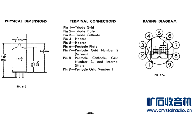

有几只美国通用电气出品的电子管,型号分别是:19HV8、19JN8、12BE6、12BA6、35C5、35W4。
由于手头没有相关资料,网络上也查不到具体信息,只能求助有相关资料的各位胆管爱好坛友,这些管子的功用、管脚定义、可以直接代换的国产管型号,还望各位不吝赐教。

《胆艺轩》电子管音响论坛有电子管资料库,这些管灯丝电流都是0.15A,可以串联使用,除了19HV8以外都可以查到,19JN8是三、五极复合管,12BE6是七极变频管,12BA6是五极管,35C5是五极功放管(负载阻抗2500欧姆最大输出功率1.5W),35W4是半波整流管(可以用1N4007替代)。这些管国产管没有可以替代的型号。

串丝机大八脚GT管可以替代的较多,如12BE6可以用12SA7TGT替代,12BA6可以用12SK7GT替代,35C5可以用35L6GT替代,35W4可以用35Z5GT替代。

猜想:19HⅤ8五极部份作FM中放,三极部份作电压低放。
发表于 2020-7-7 16:23:02 | 显示全部楼层
猜想:19JN8作FM高头,三极部份作FM高放,五极部份作FM单栅变频器。
