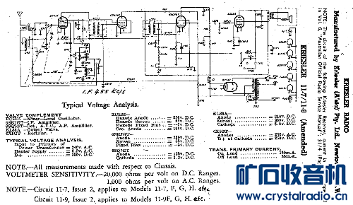

继el33 改6p15,6an7改6u1之后,终于轮到中放了。
6k4跨导大了一倍,但这货容易自激,对他有严重心里阴影。这次准备了250v云母电容,再也不怕自激烧中周电容了。
有前辈可以领路么?

水龙头一拧就关紧不漏的——锐截止,水龙头咋拧都关不严滴水的——遥截止。能关严但是要多拧两圈的——半遥截止。

跨导上,6k3p接近一些
发表于 2020-7-7 08:16:43 | 显示全部楼层
        大八脚跟花生管没比较过,给人的感觉大八脚更古老些,花生管比较现代,据很多人说是一样的,甚至在一个框架内这些管子相对应可以互换,不知是不是这样,当然管脚不同管座不同。
发表于 2020-7-7 08:16:54 | 显示全部楼层
国产6K3P直代洋管子6SK7,楼主不用费劲了。
发表于 2020-7-7 08:51:34 | 显示全部楼层
6SK7是全遥截止管,如果是因为年代久远严重衰老,可以用6K3P直接替换。
6K4是半遥截止管,跟6SK7在性能上是有区别的。

 楼主| 发表于 2020-7-8 12:14:55 来自手机 | 显示全部楼层
图片来了,中周,双联还可以用,随便折腾。
 楼主| 发表于 2020-7-8 12:19:25 来自手机 | 显示全部楼层
短波部分,本振和输入调谐线圈都是16mm的空心线圈。中波也是16mm的线圈里面10mm直径20mm长一段磁棒,就那么一点点磁棒,拖一条2米长的天线就可以收台。效果和拆机一样,杂声吵。

好吧 听各位的,已经买了 6sk7 和6sq7.
再请教一下 半遥 和全遥 什么区别,电子管数据手册上没有啊
