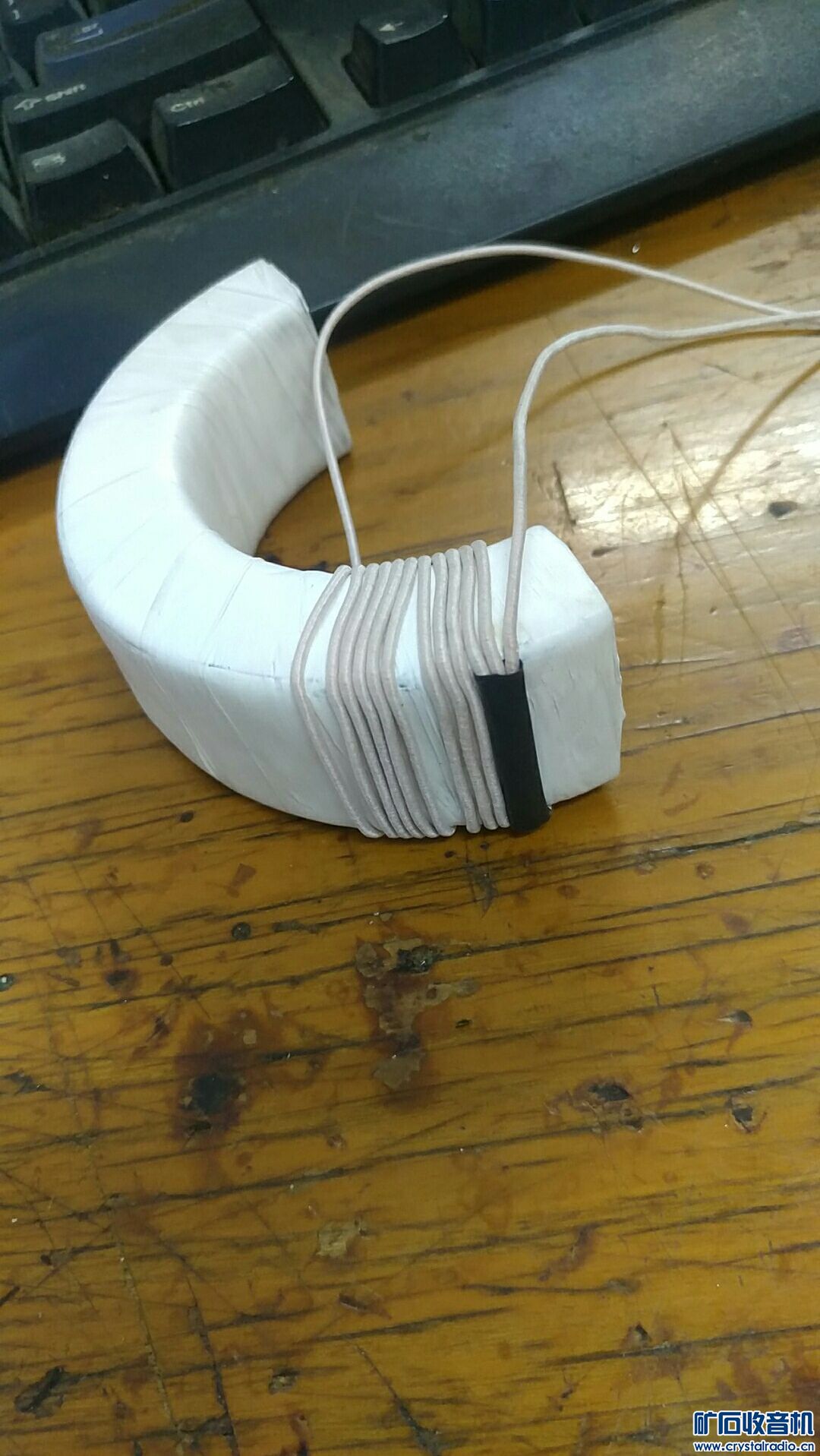

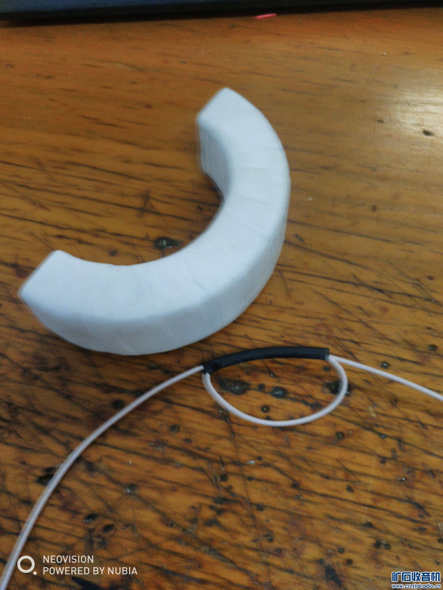

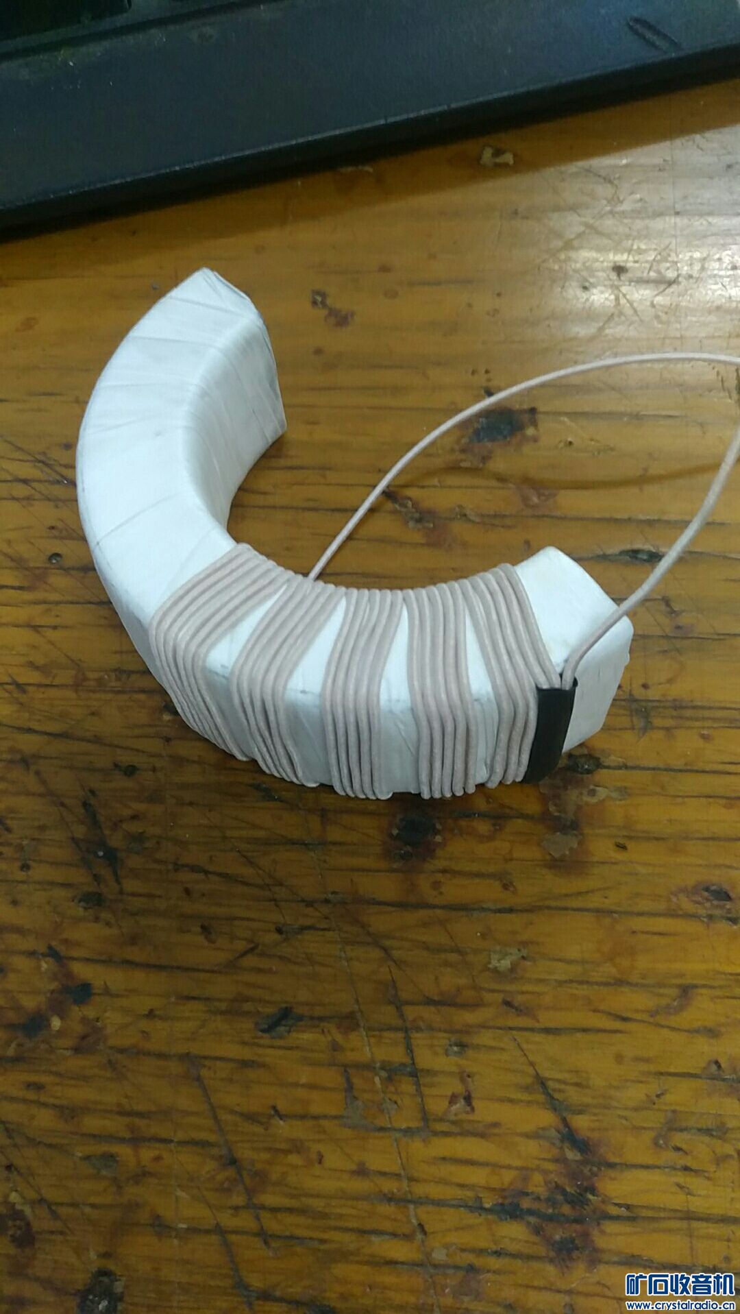

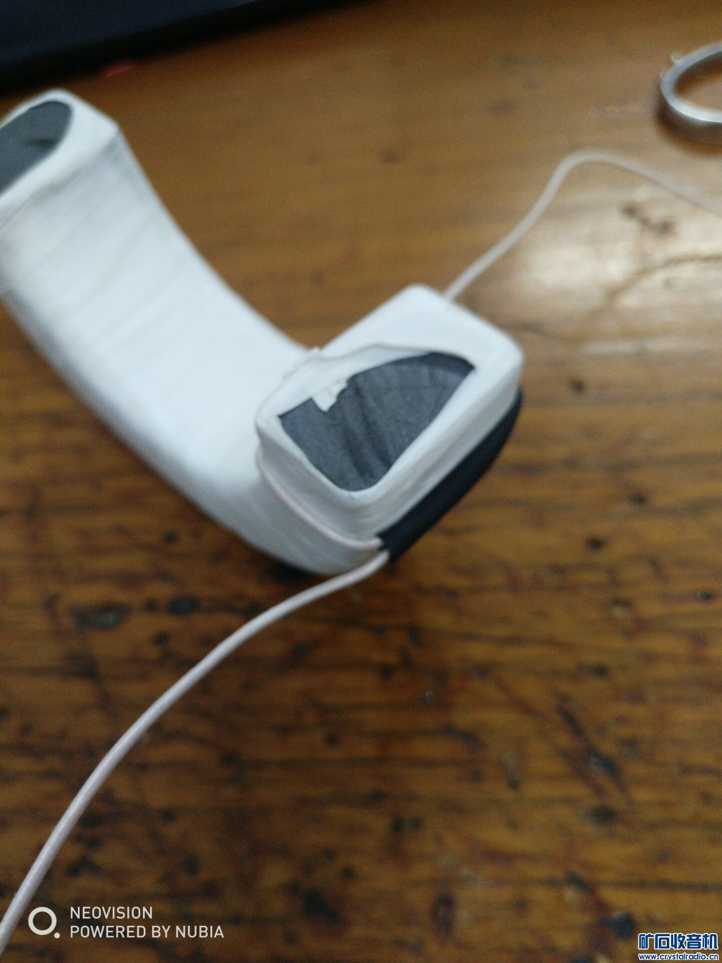

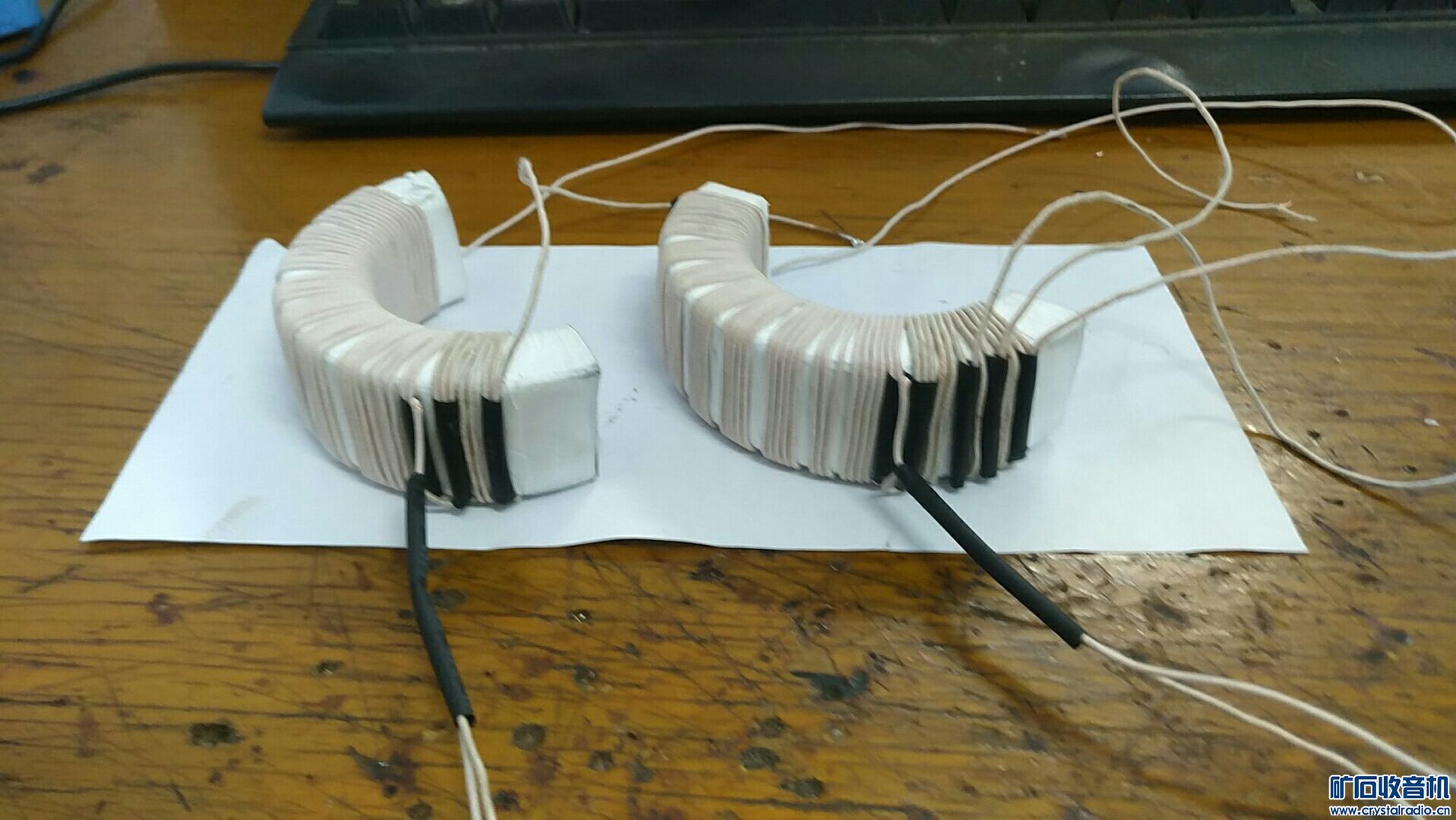

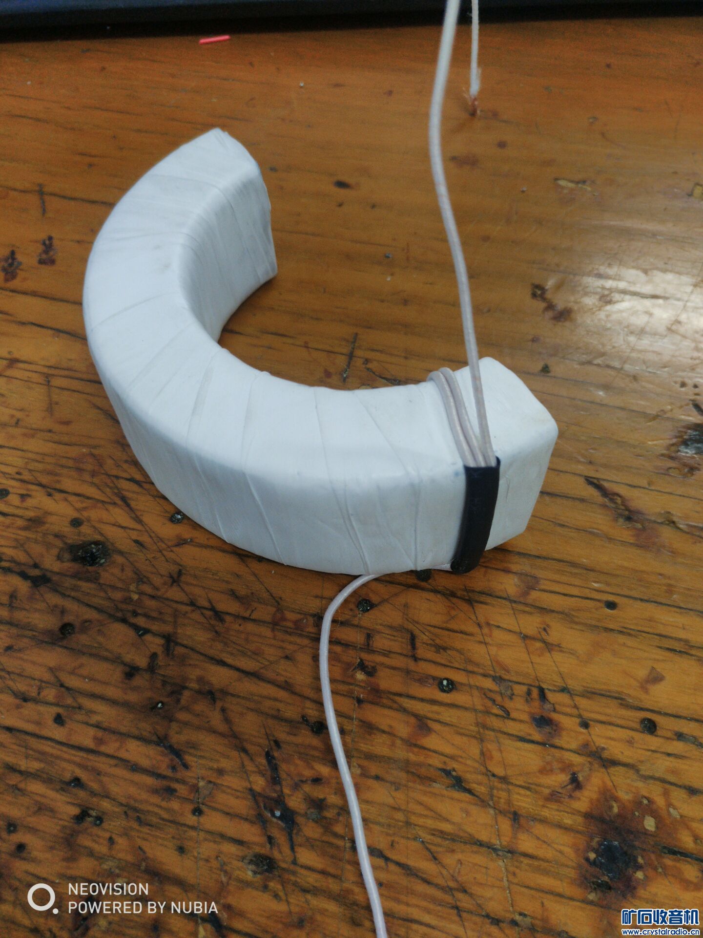

在绕制磁棒和磁环线圈,两端的引出线的固定办法虽然很多,但很少有引人满意的,就是固定方便,拆装简便,大方美观。另外抽头的引出也是一个麻烦的事,这儿提供一个固定两端引线和抽头的办法,我原来也买过各个规格的热缩套管,这个用来固定线圈在的引出线也是一个比较好的办法,
     根据所绕线径的大小采用相应合适的粗细的套管,一般以是穿过二到三根线为合适。先穿一段长度合适的套管,把李兹线穿套管成为了个环形,然后套在上磁棒或磁环上,抽收紧线圈,如果可以穿三根的则再穿过一次,这样套管被压扁松紧合适,因为是绕在磁棒或磁环上的,所以不会松开,也不容易随便移动,然后绕完线圈,再的引脚也是采用同样的办法,把套管穿过去,绕上二到三圈抽紧线圈就可以了,抽头的办法也是一样,在把线圈绕好,在抽头的线圈位置用笔画好记号,再把线圈松开,在作好记号的地方焊接上另一个李兹线引线,再把合适的套管套上焊接的部位,再把线圈绕好就行,最后一个引出线也同样的办法固定。为方便大家参考,我简单拍了一个制作过程,希望对有兴趣的朋友有所帮助,感觉兴趣的朋友可以试一下看。不多说了,上图,有图有真相。
5

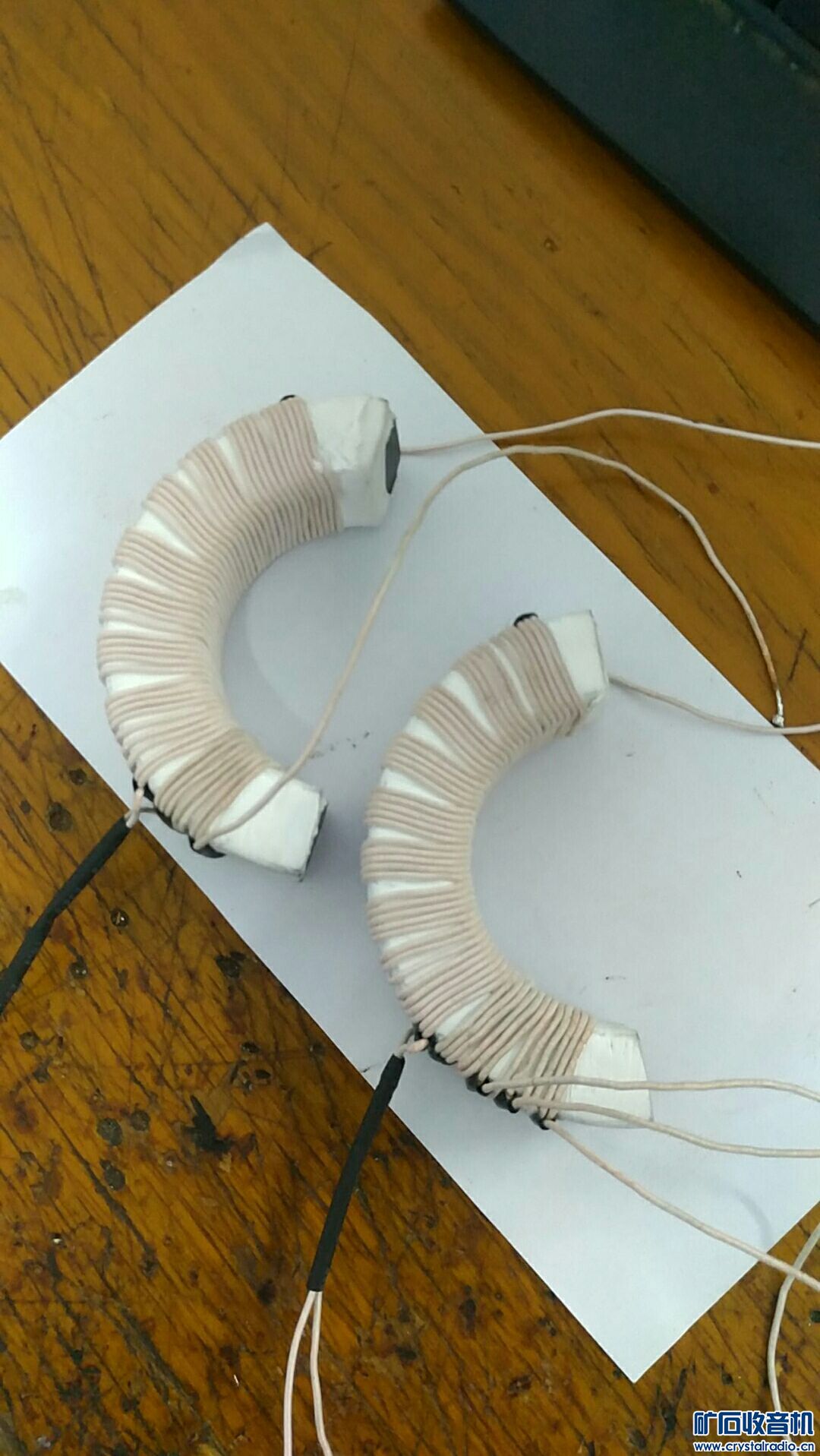

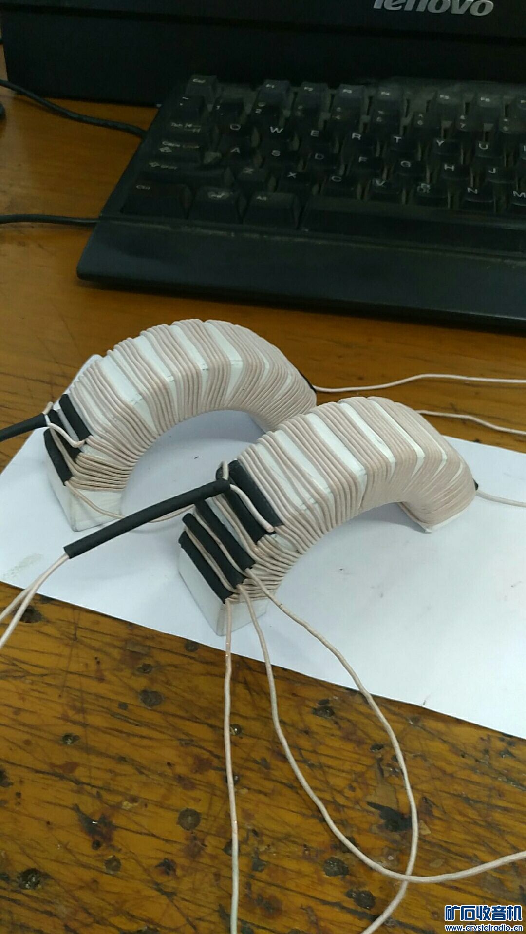

 楼主| 发表于 2020-7-6 14:10:40 | 显示全部楼层

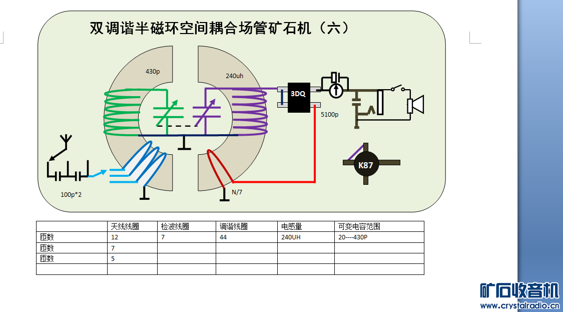

磁环位置和电路图对照参考,磁环套着长黑套管的二根引线,左边的是天线线圈和调谐线圈的接地共公引线,右边的是检波线圈和调谐线圈的公共接地引线。这样安排一目了然,如果套引线的热缩套管用热风枪吹一下就会更包得更紧更牢固,不过就算不用热风枪也没事了,
7
