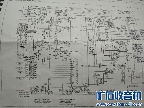

这图是瑞华士b261收音头立体声解码部分,现在立体声是自动静音,不知道是否是ic1和ic5这两块芯片出问题了?借问一下我要怎么判断呢

ic的话一般直接代换最直接了,还有可以通过量关键管教的阻值或者通电后的电压

以上的两块芯片 我都找到新的代换,但是没有效果,所以找不到问题出在哪里?外围的电阻都测量过了 和图纸一致。由于没有标注电压所以不懂怎么判断了
