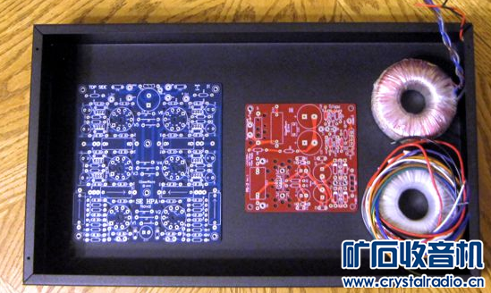

发一个耳放供大家欣赏一下。
发表于 2020-7-6 11:22:32 | 显示全部楼层 |阅读模式
单端OTL耳机放大器

发表于 2020-7-6 11:33:35 | 显示全部楼层
这不是OTL输出。这是一个使用恒流源的阴极输出(相当于晶体管的发射极输出)。

发表于 2020-7-6 12:38:46 来自手机 | 显示全部楼层
我曾经做过6s6阴极输出的耳放,阴极没有恒流源,推300欧耳机效果非常差,已经拆了。不知这款怎么样。
发表于 2020-7-6 13:14:25 | 显示全部楼层
这种使用小管的阴极输出耳放,适合推600欧的耳机。想推现在流行的低阻耳机,末级输出管要是用6N5或者6C19这些大电流管。
