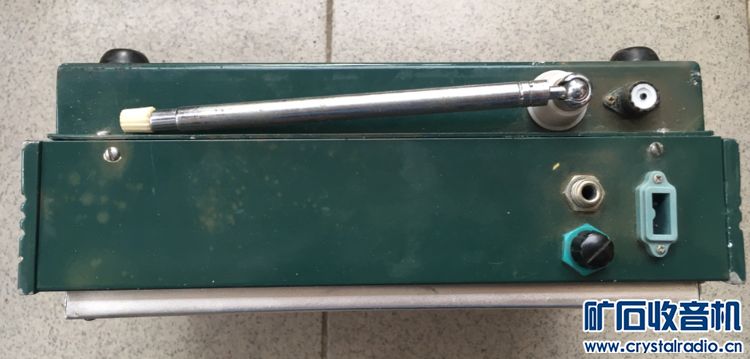

从网上获得一只专业海频调频收音机,收听频率从102MHz10到118MHz,没有完全覆盖中国收音机频率范围,可能是什么专业设备吧。收到货后查看保险丝烧断,更换保险丝通电没有任何反应,测试输入阻抗为375欧左右,估计是没有什么大问题。断开电源与主板的连接,测试电压为12V准。测试待机电流为100多毫安,但是还是没有任何声音的反应。只有修理主板了,又没有图纸如何办?先上图欣赏一下吧。
