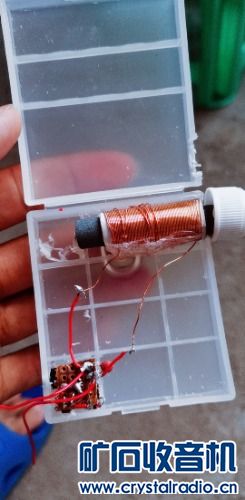

为了去库存,把桌面上的祖宗级线圈用掉,免得看见眼烦心乱,反正也没啥大事,而且做调容机器不成功,台分割不好,死了心。边开始来尝试调感,结果一装响,下午试机白天二台收到!就是耳机焊上耳机插以后声音小,有点难受。
刚刚试了试机,哇!效果挺好,分割台的效果比我做的调容的好多了,也许是我用的介质电容太次了。收五台声音能听清的,还有一些听不清的,呜呜央央,好不热闹,美中不足的就是声音太小蚊子叫,不知道怎么改。
数据裸线圈电感29,加磁棒最大电感360,加331电容正好在中波锴振,nice!装机!用了一个开关用来比较1n60p和bat85效果,后者完胜,前者哑巴一个!
今天刚收到网购的1n34和1ss86下次再好生装几个机机,用来比较,同时也得好好把地线整理一下,接上机效果并不好,得重新整,做完这机子,突然又有点信心了哈哈哈,以后看来要专走调感路线了,哈哈哈。
 楼主| 发表于 2020-7-5 23:56:44 来自手机 | 显示全部楼层
做工粗糙,多见谅

调感线圈用固体胶外壳最好
