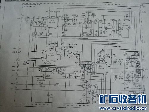

现在收音头单声道自动搜台播放都正常,就是没有立体声,一按 only stereo键就自动静音,从图纸上看立体声解码板ic5的1脚 如果检测到信号够强的话应该有个信号通过出线6P到主控芯片,然后再发指令开立体声(进线5脚)不知道逻辑是否这样的?现在我测量6P点的信号很弱交直流都几乎没有,示波器放2mv档可以看到一些波形。到底这P点正常的话是要什么幅度的信号?
 楼主| 发表于 2020-7-6 08:33:50 来自手机 | 显示全部楼层
再请问问怎么判断ic1 9416p ic5 tba231a的好坏
 楼主| 发表于 2020-7-11 10:18:45 来自手机 | 显示全部楼层
有空顶上来 等大神解答
 楼主| 发表于 2020-7-18 20:20:29 来自手机 | 显示全部楼层
有哪位烧友有同型号的收音头吗?想知道ic5 一脚的工作电压?为什么现在对地是负9.86v 而13脚是正0.25v 搞不懂
 楼主| 发表于 2020-7-19 10:06:44 来自手机 | 显示全部楼层
哪位大神可以解析一下ic5这个双运放的工作原理吗
