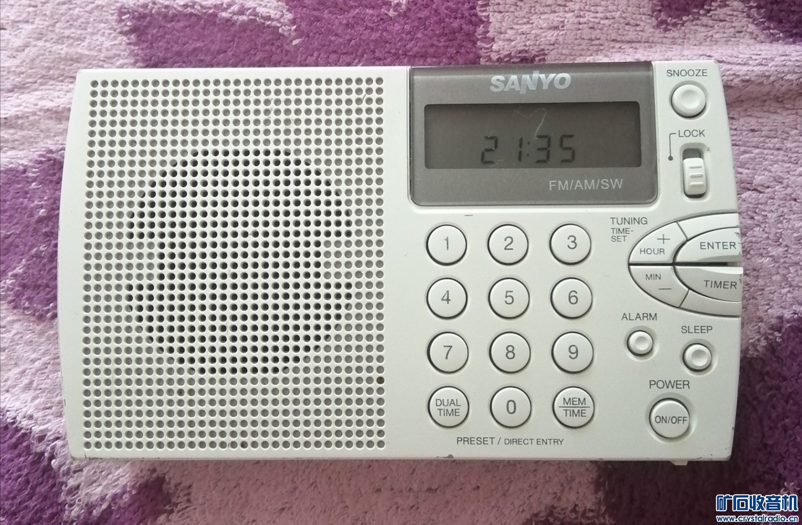

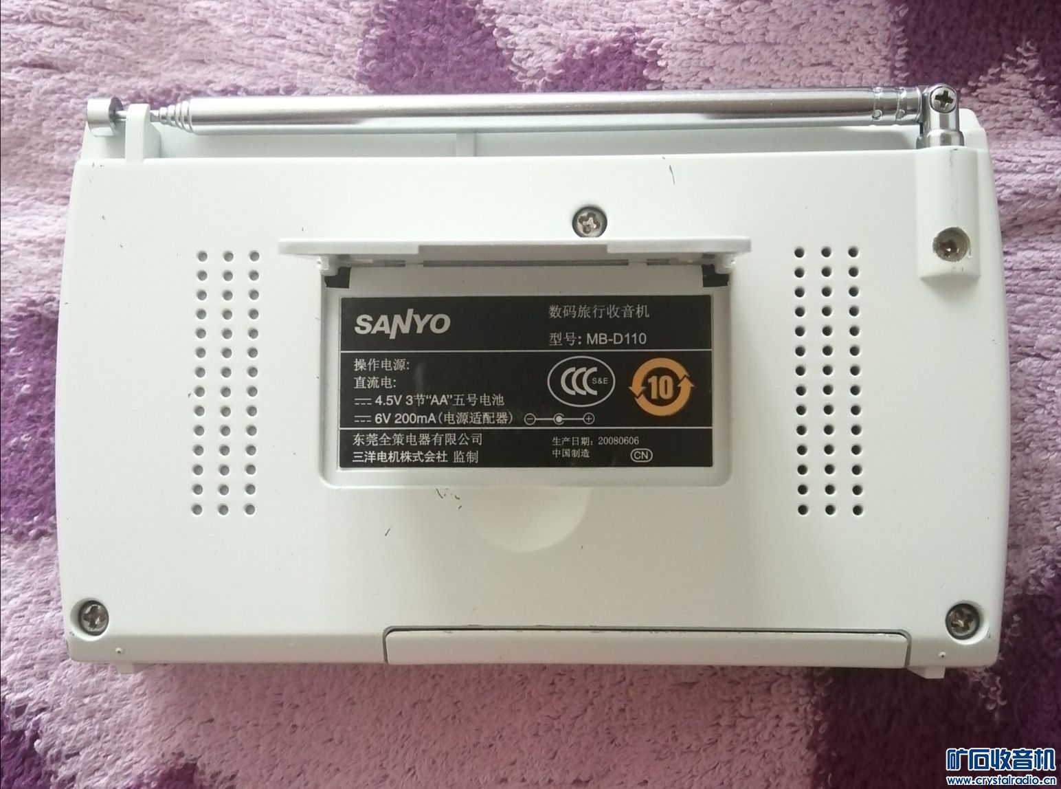

三洋MD-D110收音机交流。今日收得一台此机,状态不佳。中短波灵敏度还行,调频灵敏度偏低。各波段噪音大,声音小。一般这种情况就是陶瓷滤波器的问题,这个换了也没改善。检查其他电路也没发现异常,维修进入死结。此机用的LA1186和CD7640,都是很优秀的芯片,没道理效果差啊!比德生757差太多了。功放为TA7368,经测试效果也不佳,输出小。求经验交流。
