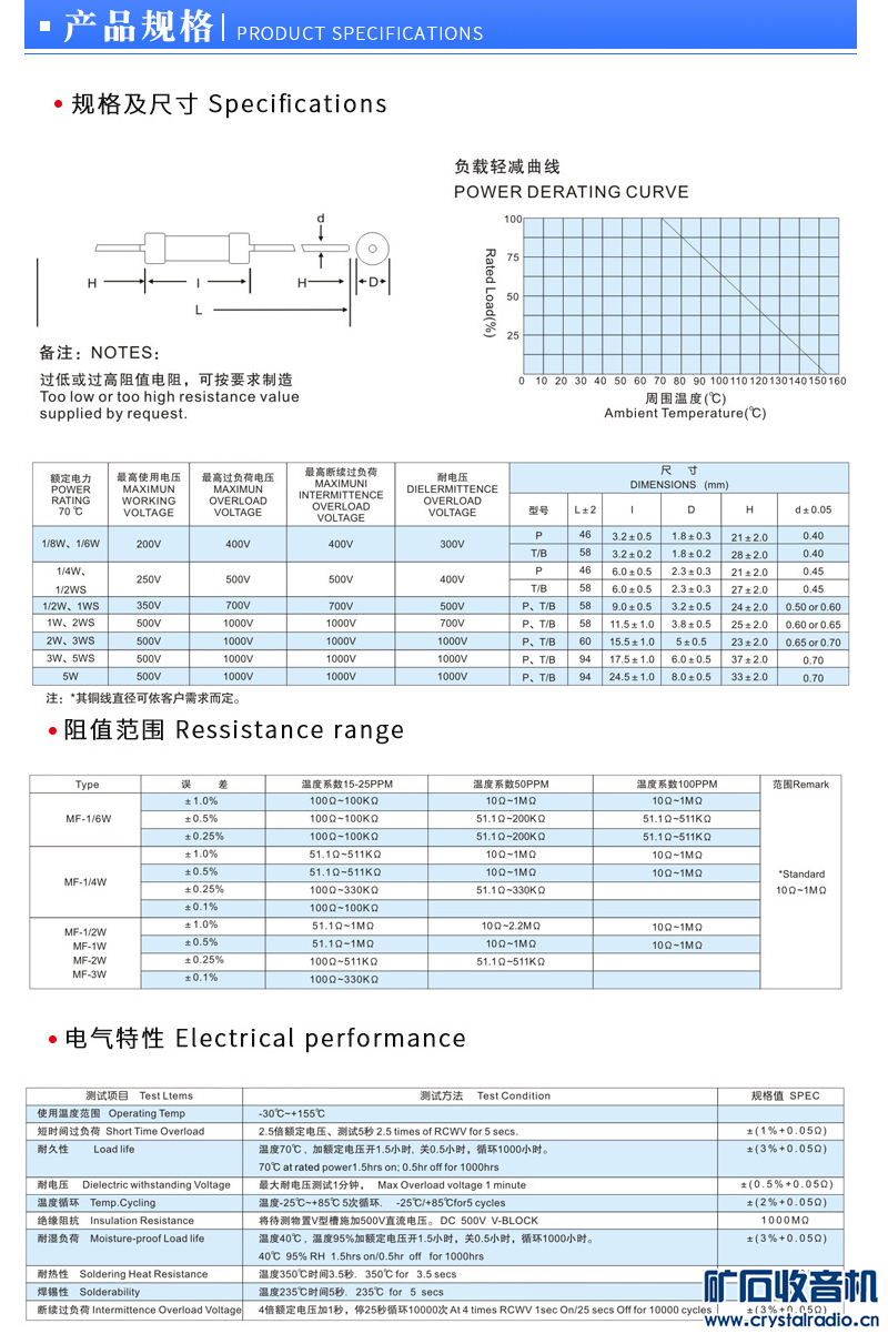

 楼主| 发表于 2020-7-6 08:14:27 | 显示全部楼层
于海旺 发表于 2020-7-5 23:23
这里涉及在电路中的安全系数,以及电阻本身的安全系数,还有降压电阻暂且称为功率电阻,可以肯定 ...
好像现在的5W电阻体积缩小了,按照这个规格书,我手上的5W电阻体积是合格的;不知道这个规格是偷工减料还是材料进步:

发表于 2020-7-6 12:51:20 | 显示全部楼层
岳耳 发表于 2020-7-6 08:14
好像现在的5W电阻体积缩小了,按照这个规格书,我手上的5W电阻体积是合格的;不知道这个规格是偷工减料 ...
都是合格的,材料并没有改进,只是电阻产品设计的安全系数有变化,也就是说采用了新标准。以前采用的是源于苏联标准(苏联产品普遍傻大憨粗)现在与国际接轨基本采用的是国际电工协会标准,因此体积变小。
