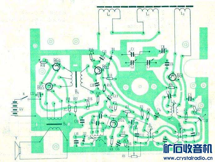

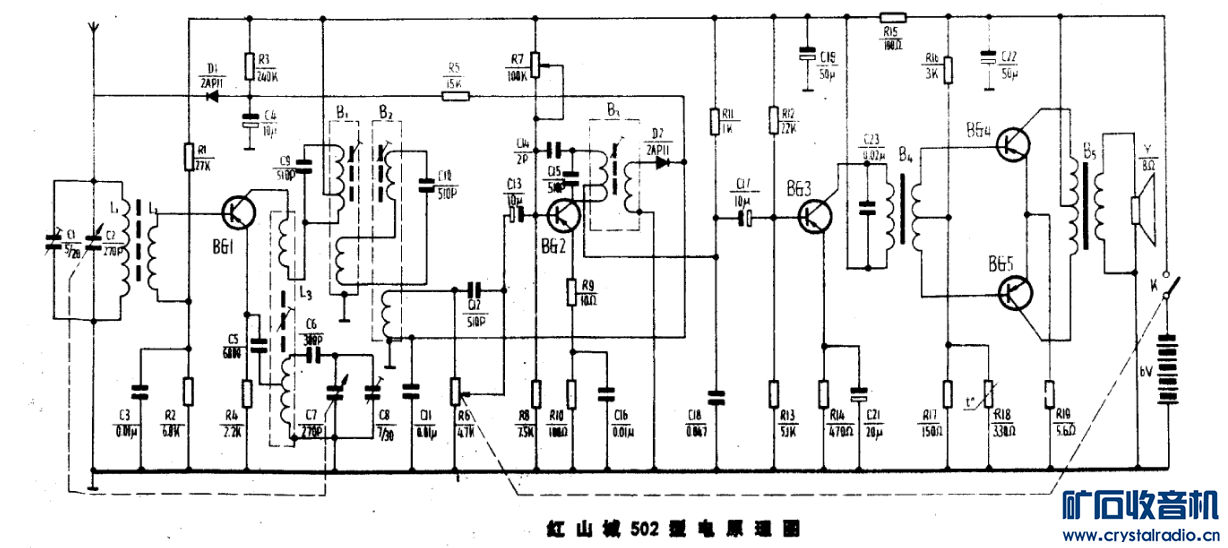

BG2既作中放,又作低放,设计很独特,要是加一级中放灵敏度会有提高。

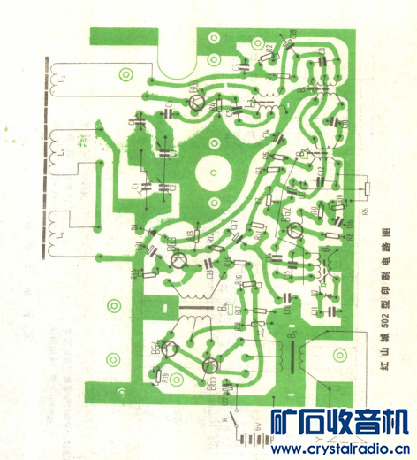

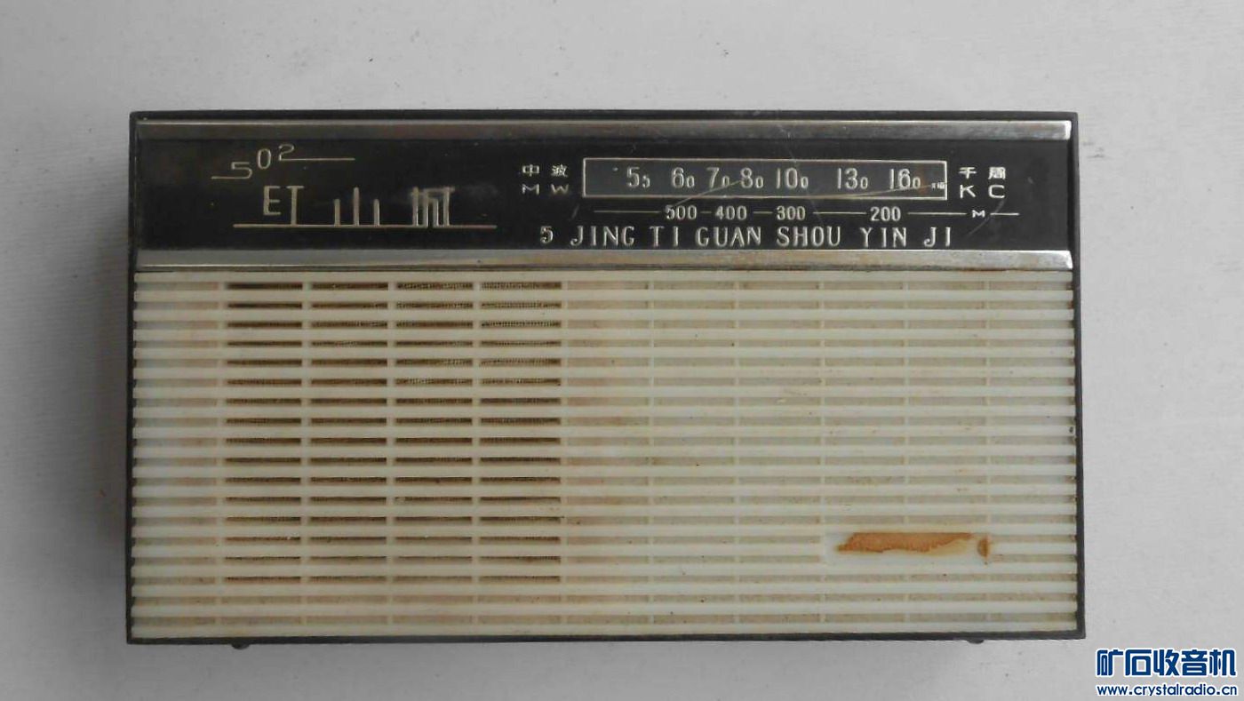

我的机器和你发的机型看起来有点区别,面板不一样,但也是502,电路印版图也有区别。奇怪了
看电路和你的印版图,对不上呢
发表于 2020-7-5 21:05:32 | 显示全部楼层
这是收音机图集里面的.

这个收音机的自动增益控制采用的是衰减天线信号,第一次见到。

外壳版本很多
