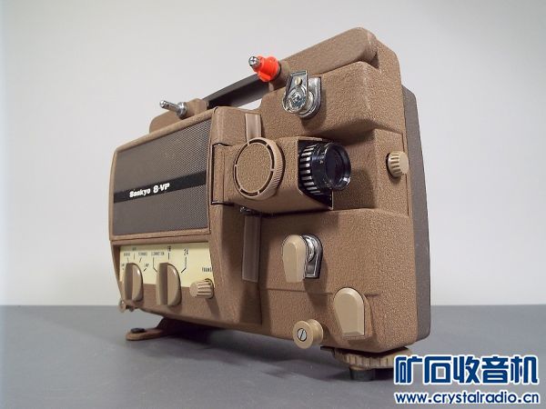

多年前就想入手台电影机 终于如愿了

长江的F16-4机子不错,噪音比甘光的机子小,故障率低。
如果把它改成氙气灯,会更上一个台阶,具体可以参考我的帖子。

这东东主要是怀旧情结,个人认为原机溴钨灯亮度可以。氙灯电源挺麻烦【分触发和维持两路电源】,个人限于条件,不一定搞得理想。再说,84年底出的长江F16-IIY,【也就是常说的5型】,就是氙灯机,而且是日本映机公司高效氙灯,那批机器电源部分改动很大,其它与4A没区别。
发表于 2020-8-14 08:42:35 | 显示全部楼层
林虎 发表于 2020-8-13 17:13
这东东主要是怀旧情结,个人认为原机溴钨灯亮度可以。氙灯电源挺麻烦【分触发和维持两路电源】,个人限于 ...
改造需要一定的动手能力。
长江F16-4这种机型中卤钨灯和铟灯占有相当大的比例,而配套的电源比较少,价格贵,这种分体电源使用也不是很方便。
可以用H3,150W氙气灯进行改造,也就是汽车和狩猎上用的灯泡和安定器,用铟灯的灯碗和灯架比较理想,另外还需要加一个交流双18伏的变压器整流后给扩音机供电,彻底摆脱外接电源的束缚。
改造后机器成为一体机,使用比较方便,另外氙气灯功率比卤钨灯小,温度低,亮度更高,同时选择氙气灯色温偏冷色,正好弥补胶片的发红。
另外,这种车用和狩猎用的氙气灯,最大功率150W,实际功率100W左右,网上标的300W全部是虚标的,不要上当。
选择标称100W的氙气灯也可以,实际功率75W左右,这个时候连散热风扇都可以取消掉,降低噪音。

发表于 2020-8-14 10:20:13 | 显示全部楼层
lyh77717 发表于 2020-8-14 08:42
改造需要一定的动手能力。
长江F16-4这种机型中卤钨灯和铟灯占有相当大的比例,而配套的电源比较少,价 ...
谢谢指教。改成一体机使用方便,冷色温改善发红老片,也可谓相得益彰,是不错的想法。H1、H3灯泡都是100W,而且还有蓝光产品,主要考虑反光碗和对焦。先生不是一般的“动手能力”,我们知道该机电源是很讲究的:13.8、双18,要求足功率输出,尤其励光电源更讲究,纹波系数要小,否则有烦人的交流声。

 楼主| 发表于 2020-8-14 12:15:10 | 显示全部楼层
各位老师   机器主要在家玩    怎样能改成短焦距的  要不放的影像太小了
