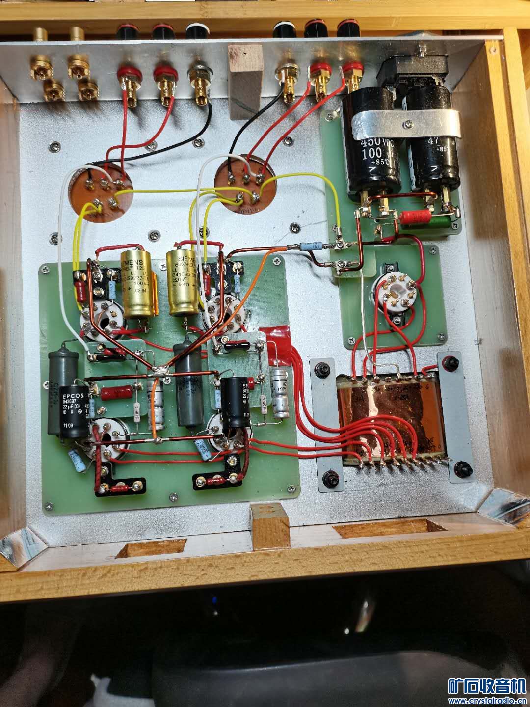

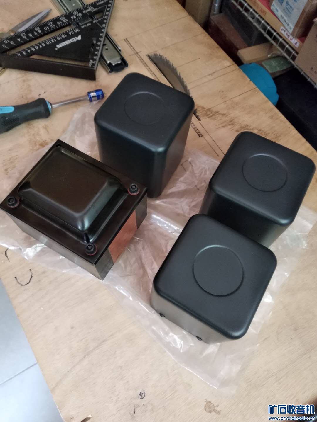

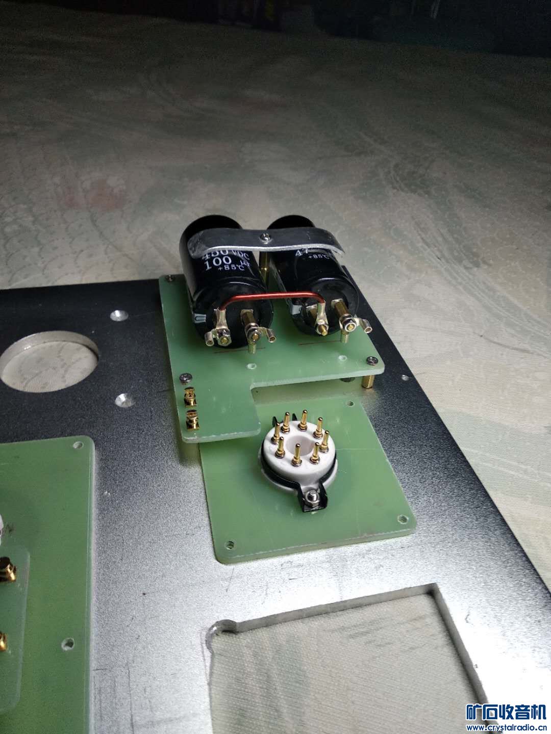

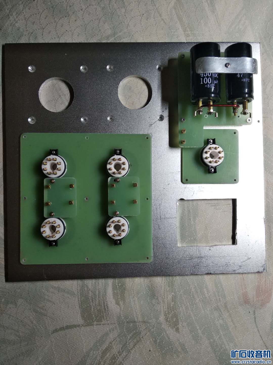

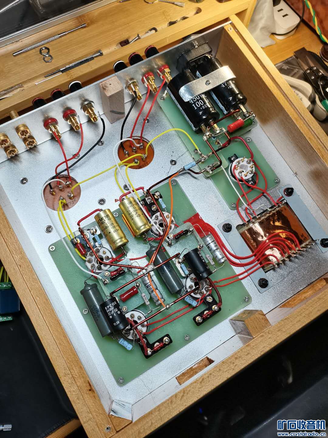

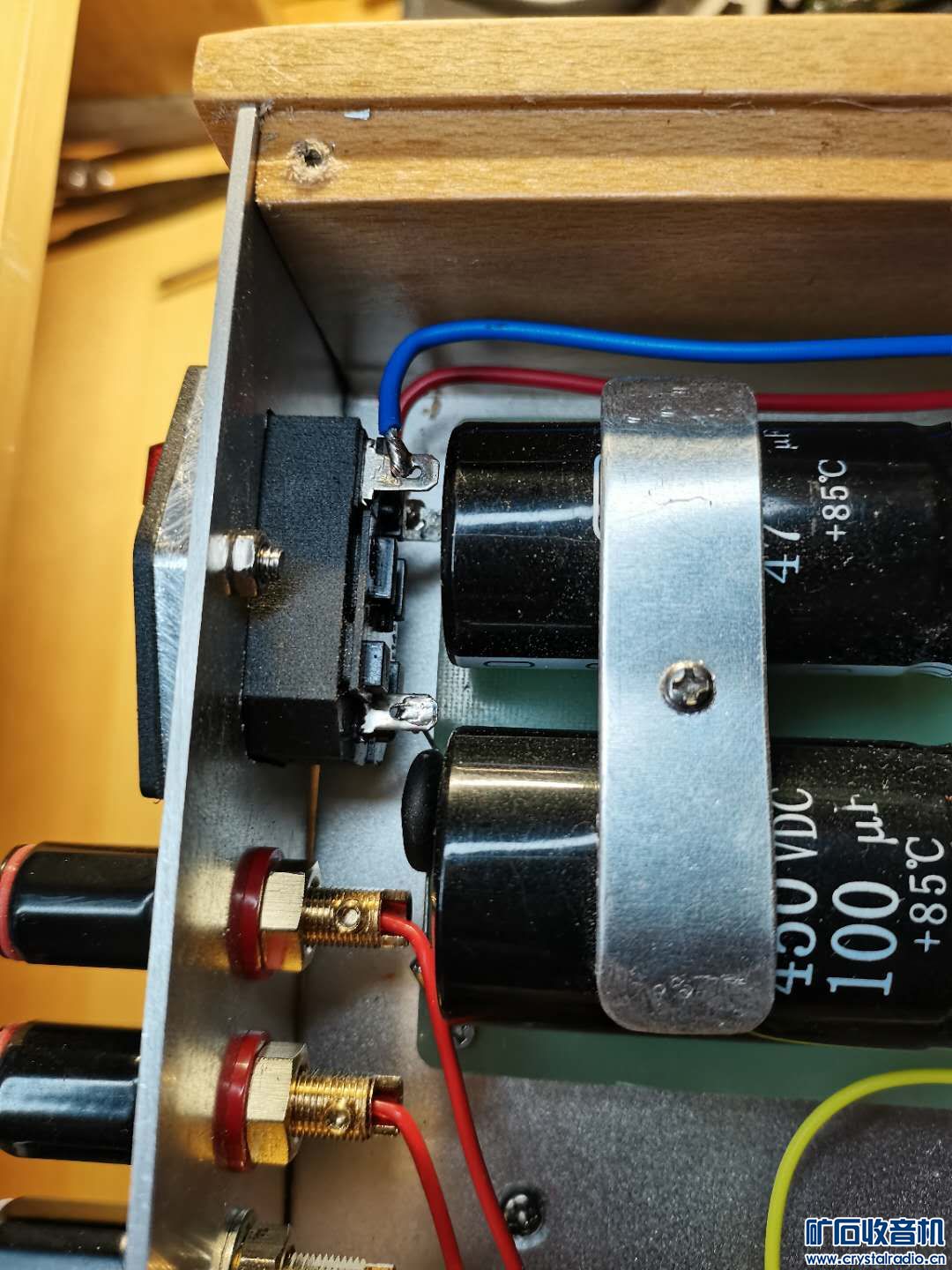

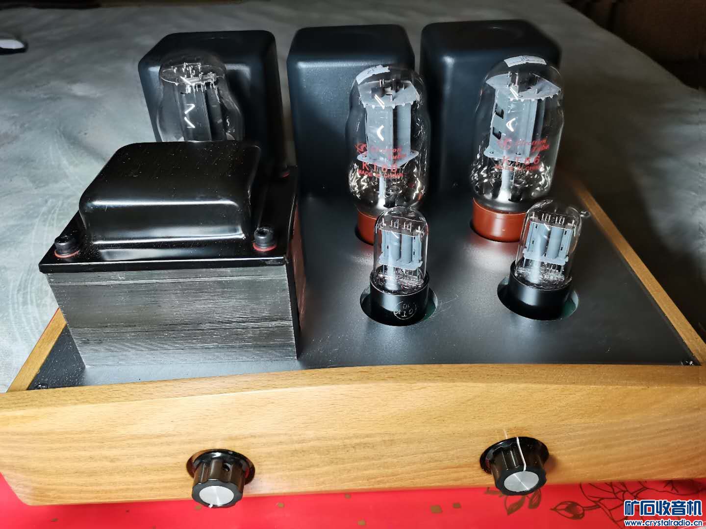

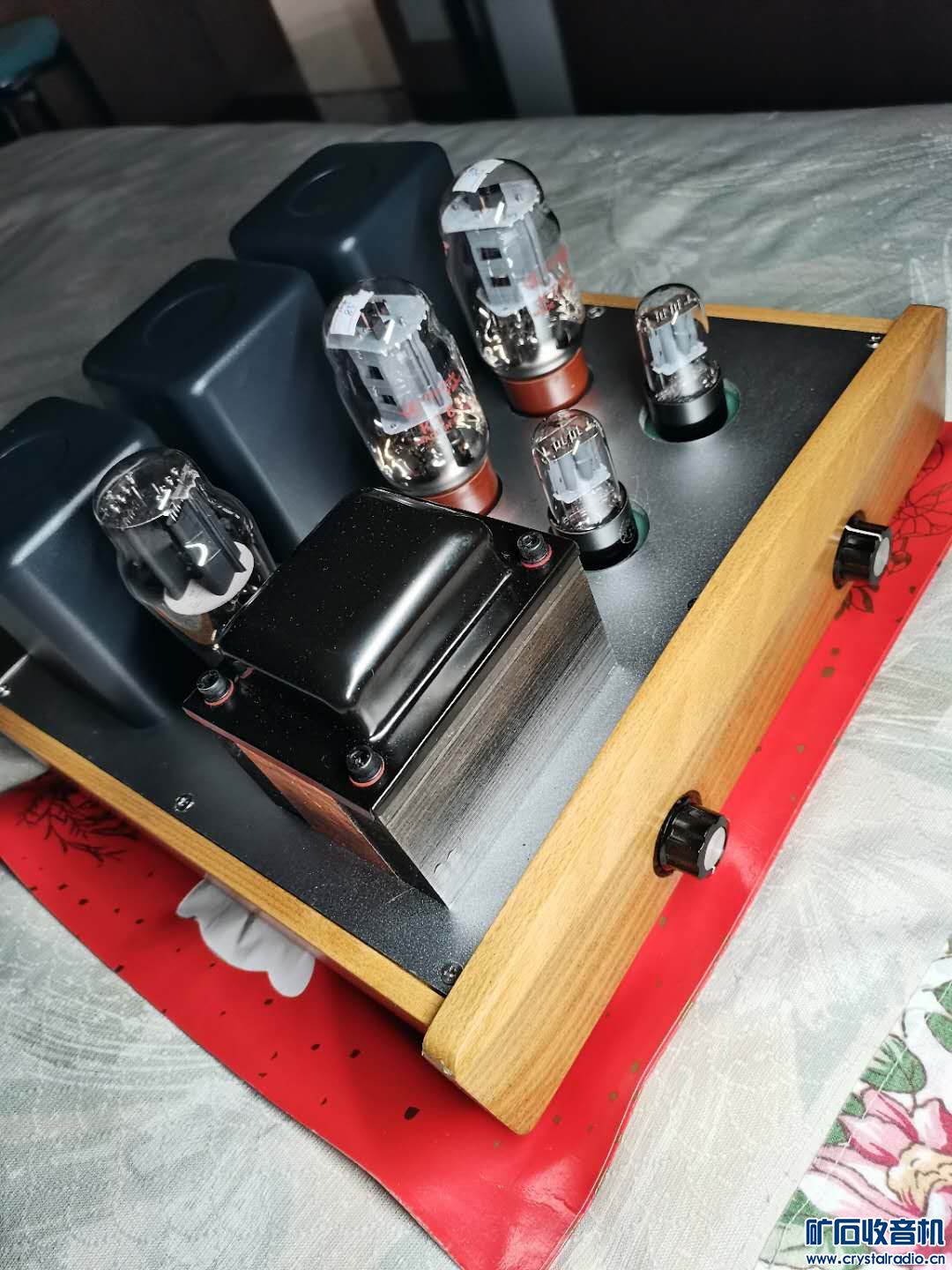

      武汉疫情封城后一直宅在家里,忽然四川老战友来电请我给做一台胆机,一时兴起便答应下来。呆着也是呆着,有活儿干正是求之不得的呢。因为他见过听过我自己做的KT66机子,就说照样的帮做一台。于是4月底开始购买所有材料,陆陆续续一个月的时间货到的差不多了,开干。又一个多月的时间昏天暗地、汗流浃背,睡不好吃不香的大跃进式苦干巧干,连测量带微小调整,前天齐活儿。插管、接音箱、通电、开机试听,竟然还是没有一丝的交流声和噪音,看来电路焊接上认真仔细,方法上对路,就不会出现令人懊恼的杂音。这也是经验了吧。说多了哈,上图。

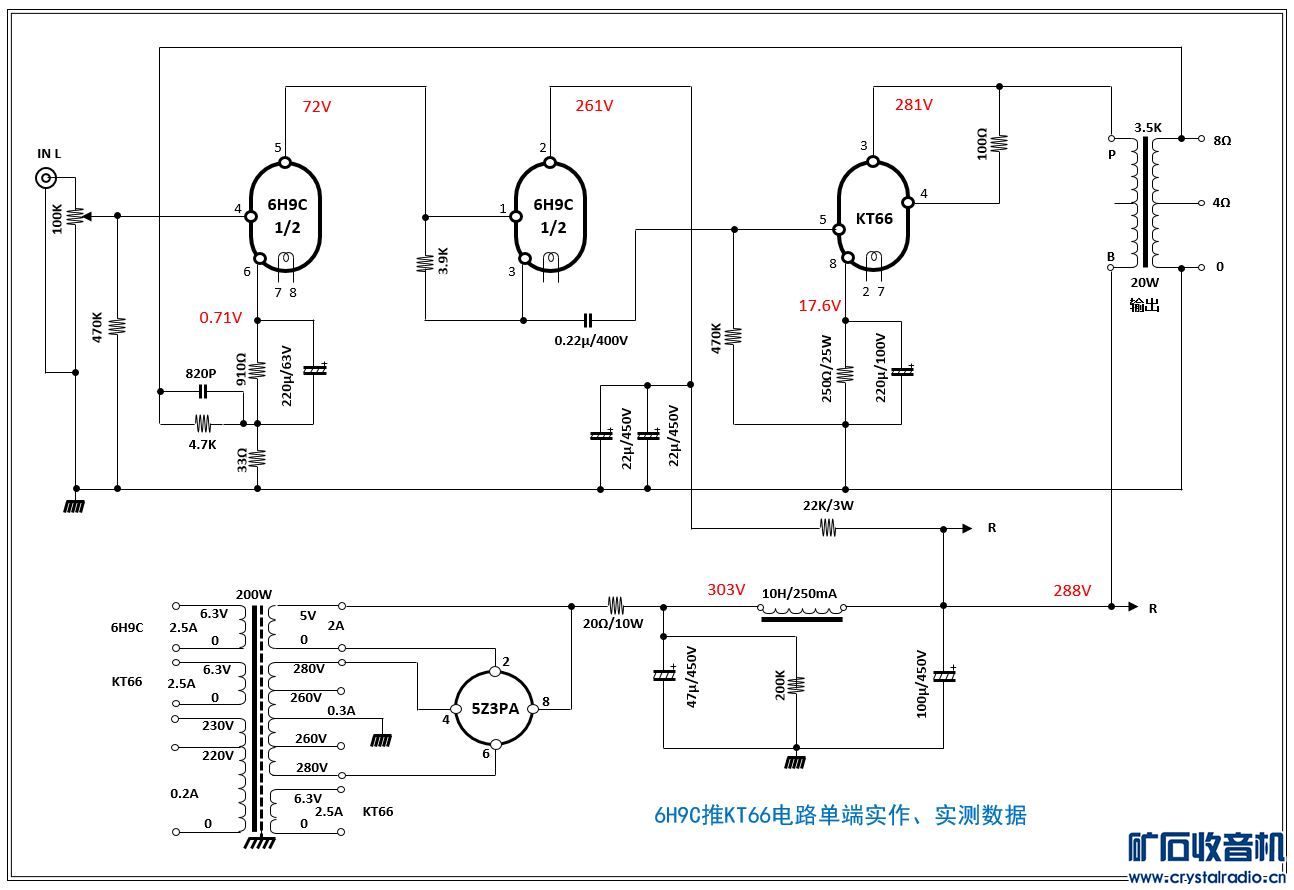

在别处看到楼主的电路图,貌似末级工作点选的有点高,实际最大输出功率可能会受点影响。

我只有万用表测量,别的什么手段也没有,所以不一定准确。但效果自己感觉还可以。

这胆机做的规规矩矩的,布局整洁美观!音质一定也不错吧?

做的不错,布局、搭焊都很漂亮!有电路图吗?看似6N9P推KT66。
