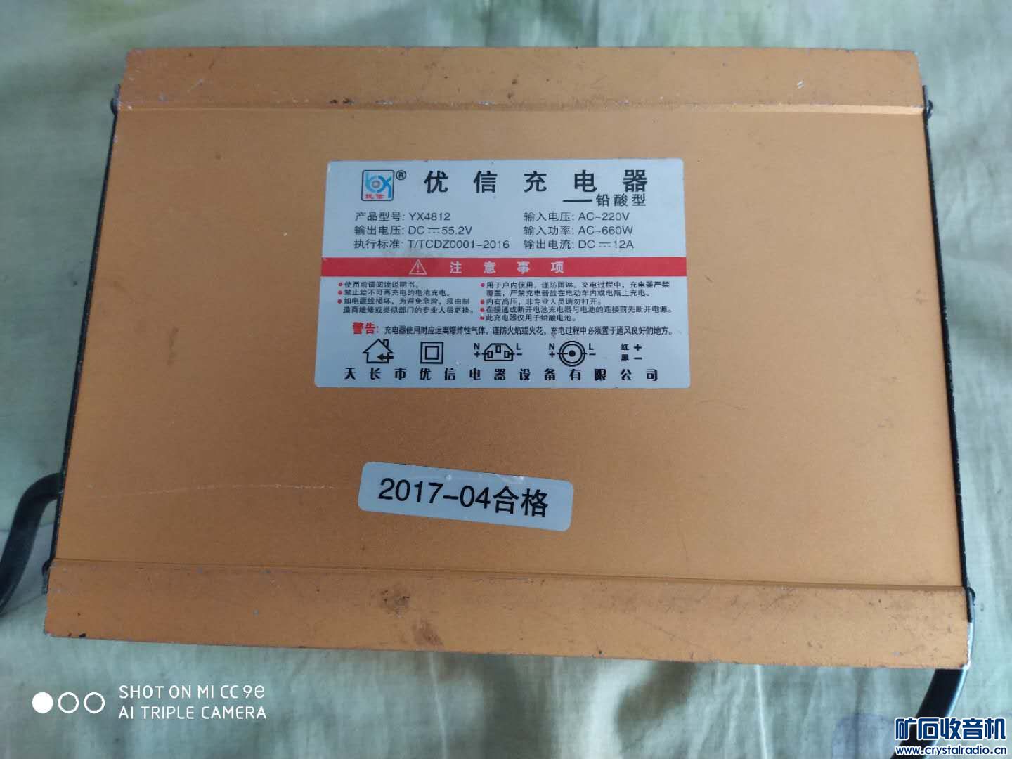

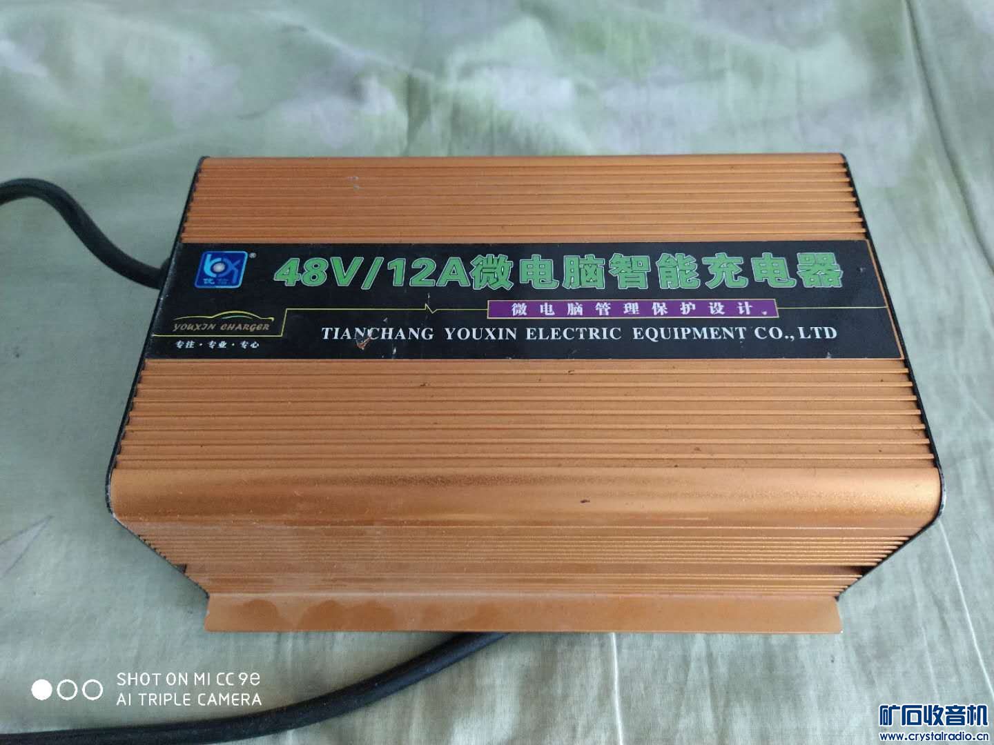

    本地有好多辆电动制冷车,配用12V105AH电瓶四块,原配充电器为优信YX4812,烧坏拆机发现为UC3844A驱动大功率场管,但原厂抹去大功率场管型号,哪位师傅知道,请回复一下。

发表于 2020-7-4 18:32:01 | 显示全部楼层
用47N60C3就可以。

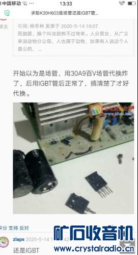

发表于 2020-7-14 07:50:45 来自手机 | 显示全部楼层
这个用的是lGBT管,修过的,好像是T30H603

发表于 2020-7-14 14:03:47 来自手机 | 显示全部楼层
zwsxzhong 发表于 2020-7-14 10:58
确切一点,好多师傅都说IGBT不能代用电源开关管,说速度太低,容易炸管。
实践是真,刚看了下换下的坏管是K30H603.当时不知是什么类型的管,用30A场管炸了。就到家电论坛请教,有一热心师付帮助,用33A带阻|GBT代换成功。
发表于 2020-7-14 15:35:17 来自手机 | 显示全部楼层
这个是当时在家电坛上发的帖,多亏有一师付帮助。
 楼主| 发表于 2020-7-14 19:42:59 | 显示全部楼层
   很好,我用电磁炉专用25N120试试,这个耐压更高,寿命应该更长!谢谢你的热心帮助。
