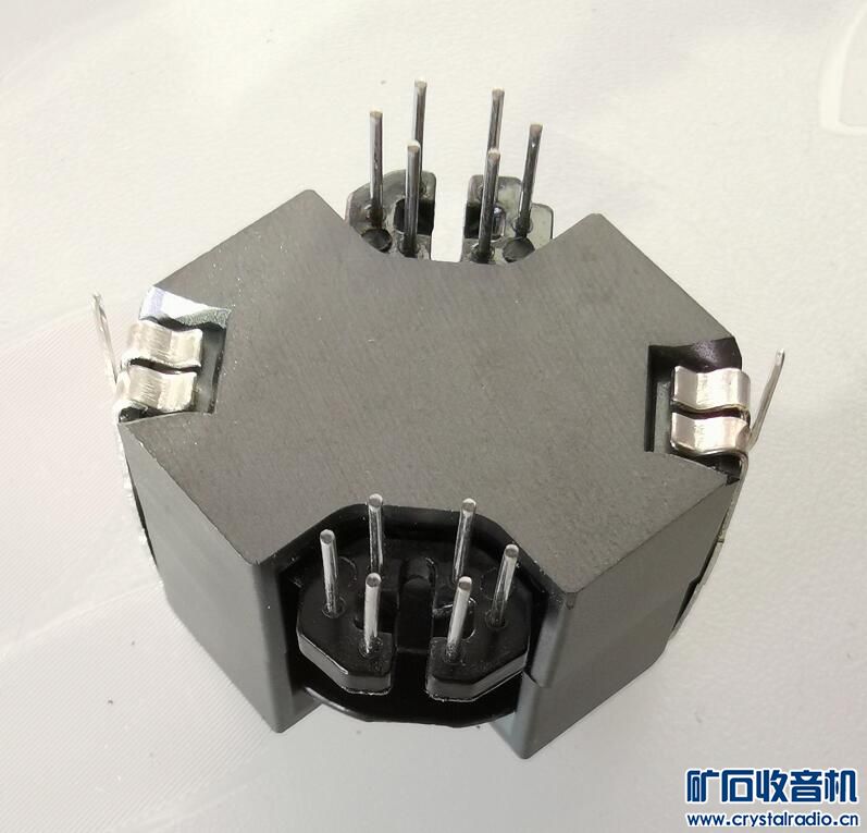

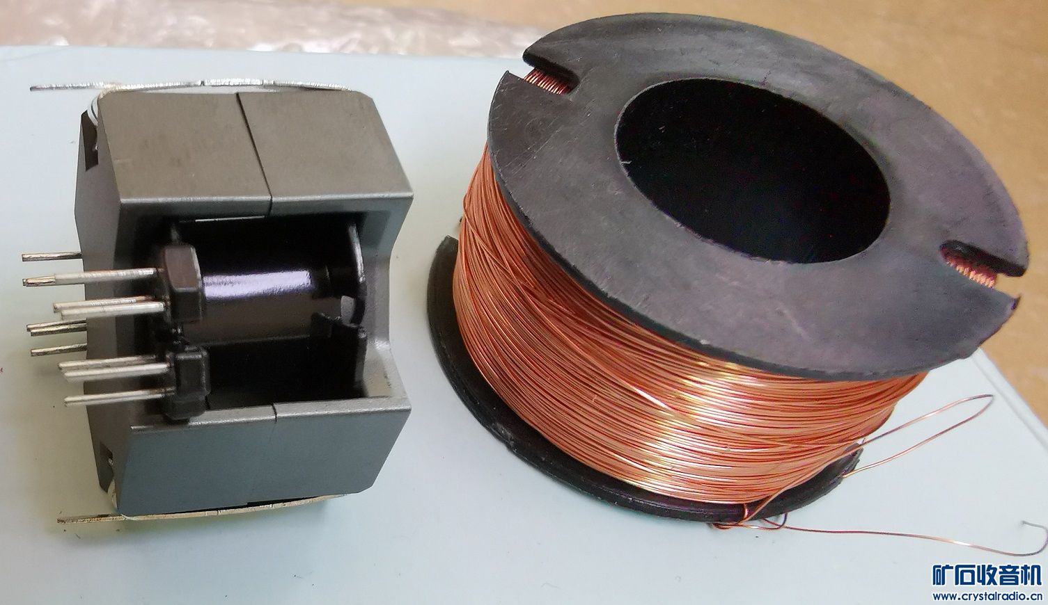

买了几个飞利浦T38RM10镜面磁芯和0.16mm及0.23mm的漆包线,打算绕低阻大电感线圈,这么细的线,怎么去漆皮,焊接,请大家给讲讲方法技巧。
飞利浦磁芯T38RM10镜面2.jpg 飞利浦磁芯T38RM10镜面1.jpg 飞利浦磁芯T38RM10镜面1.jpg 飞利浦磁芯T38RM10镜面2.jpg
发表于 2020-7-4 17:54:35 | 显示全部楼层
细的漆包线用烙铁烫就去皮了,烙铁带锡把线头压住往头部按压摩擦,漆一般就去掉了,你试试!
发表于 2020-7-4 17:57:42 | 显示全部楼层
这种近代的新漆包线不用特意去皮,烙铁上锡后在松香上直接烫锡。

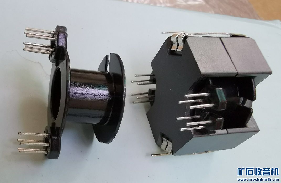

该线圈只需要首尾两个线头,但磁芯骨架上两边却有6个针脚,为什么要这么多针脚?

人家设计本来是用来做变压器的,你可以做一个阻抗匹配变压器
