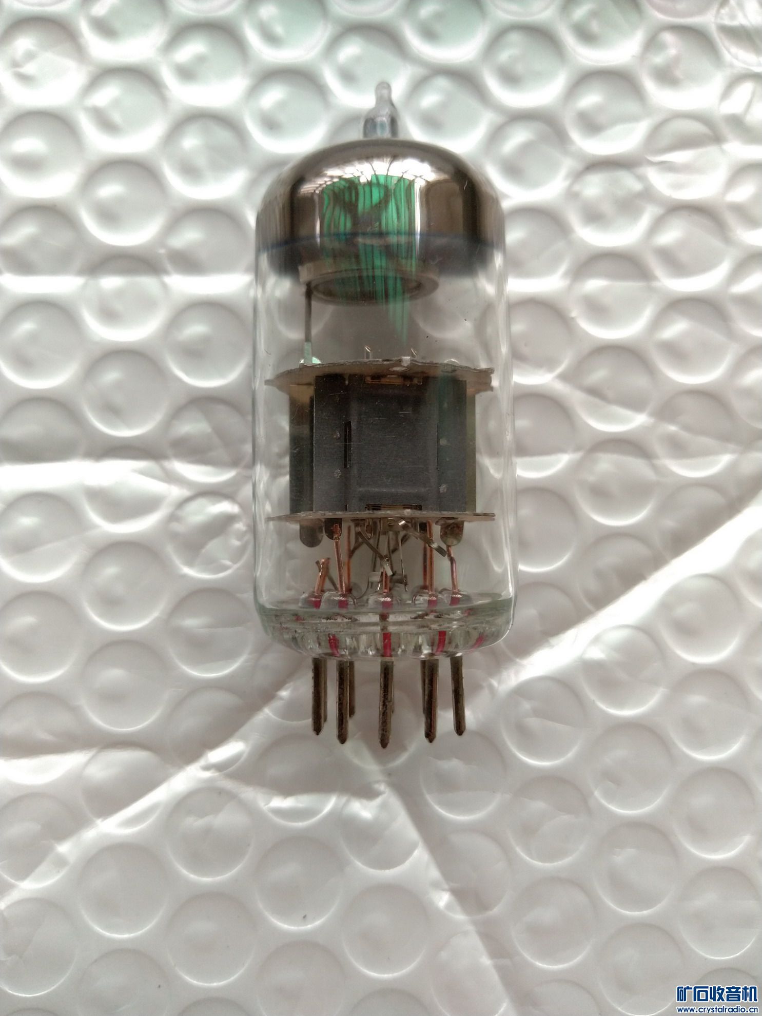

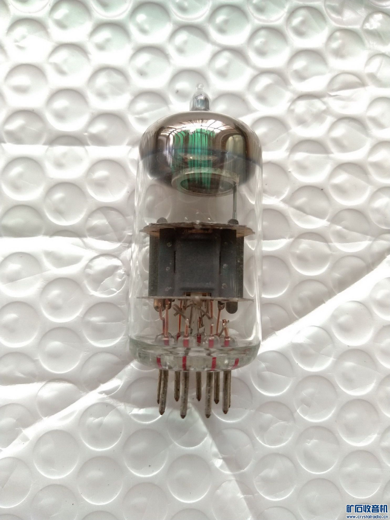

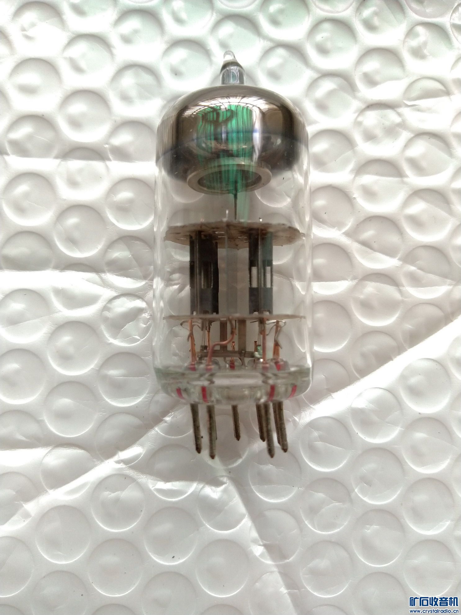

今天翻出一对电子管,上面的字没了,看不到型号,万能的矿坛,请问各位大师,这个是什么型号的管子?万分感谢!(9脚,4,5脚为灯丝) IMG_20200704_105157.jpg IMG_20200704_105209.jpg IMG_20200704_105225.jpg IMG_20200704_105240.jpg

闭屏6N1。,,,,

是国产的话,9脚和4,5脚相通的有6N4和6N10,管脚相同,参数不同。
发表于 2020-7-4 13:07:55 | 显示全部楼层
三条腿灯丝,肯定是6N4。直代ECC82。
发表于 2020-7-4 13:19:36 来自手机 | 显示全部楼层
6n4带中间屏蔽板,看结构是上海闭屏6n1,但灯丝不对
发表于 2020-7-4 14:25:14 来自手机 | 显示全部楼层
天风雪雨 发表于 2020-7-4 14:06
就是闭屏的6N1,不知道你从哪里看出来灯丝不对的,第二张图很明显的显示了左边4、5脚的灯丝,右边的9脚接 ...
是按楼主说法9脚也是灯丝
发表于 2020-7-4 15:00:44 | 显示全部楼层
(9脚,4,5脚为灯丝)
意思是9脚管子,4、5脚是灯丝
4和5之间应该用顿号,不是逗号,这样就引起歧义了

加30分,就是6n1.
 楼主| 发表于 2020-7-4 18:36:20 | 显示全部楼层
各位,我错了,我要表达的意思的9脚管子,4、 5脚为灯丝
发表于 2020-7-4 18:53:49 | 显示全部楼层
弄个6.3V点灯丝。6N1的灯丝电流是600ma,比一般的双三极管,电流都大。
发表于 2020-7-4 20:01:12 | 显示全部楼层
可以确认是上海产的双三极管6N1。
发表于 2020-7-4 21:42:03 | 显示全部楼层
从歪歪的管基看可以肯定是上海管,上海的闭屏6N1较多。我有几个J级的6P1就是这样歪歪的。
 楼主| 发表于 2020-7-5 00:32:44 | 显示全部楼层
是的,是上海的
发表于 2020-7-5 03:04:41 | 显示全部楼层
双三极管6N1
