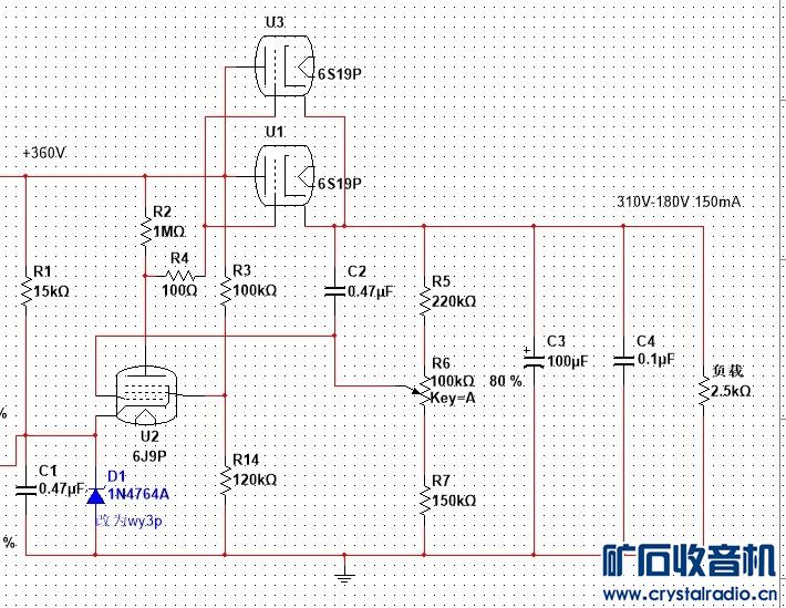

在“云外天”师傅的图基础上改制而成,期间也懂了串联稳压原理(定性的 )有疑惑:稳压管两头和电位器动臂上的电容是什么作用?
发表于 2020-7-4 15:10:59 | 显示全部楼层
这是典型的串联稳压电路
稳压管并联的电容是为了在输入电压出现波动时给予补偿,因为稳压管的供电是直接取的输入电压
如改用WY3P,则还可以在一定程度上减小辉光放电的噪声
电位器滑臂上的电容为取样电容,在不加这个电容时,对输出电压的纹波取样是由R5、R6、R7串联分压而来,
则取样系数是小于1的(相当于R6的一部分或0,加上R7,在R5、R6、R7串联中所占比例),加上C2后系数即变为1(实际趋近于1,有损耗,但远大于不加)
发表于 2020-7-3 17:04:51 | 显示全部楼层
一般来讲,稳压管两端并联电容,是为了消除稳压管击穿导通以后产生的噪音。
取样电位器抽头上与取样端并联的电容,是加速电容,可以快速感知取样端的电压波动,加快调整环节的响应速度。
 楼主| 发表于 2020-7-3 17:01:18 | 显示全部楼层

 楼主| 发表于 2020-7-3 17:06:19 来自手机 | 显示全部楼层
另外发现,手册规定6C19栅压不能浅于-1.5V,这是因为阴极发射能力太强,高于这个数就产生栅流吗?
 楼主| 发表于 2020-7-3 17:10:32 来自手机 | 显示全部楼层
取样电位器抽头上与取样端并联 ...
原来如此啊!
