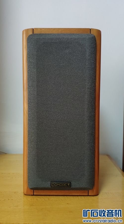

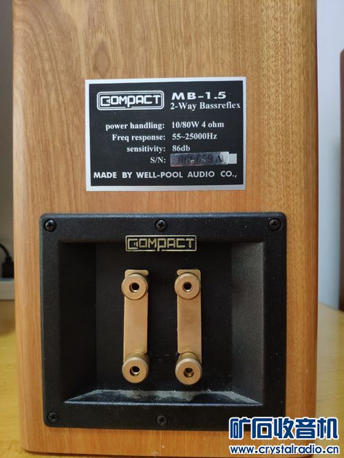

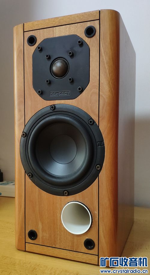

今年新调换了一个雅马哈的AV功放,说明书里面要求两个前置喇叭的阻抗最好是8欧姆,最低6欧姆,原来的音箱是4欧姆的,所以必须调换喇叭,以符合AV功放的要求。
先说一下原来的音箱情况,这是我以前买的惠普品牌的5寸音箱(这是广州一个音箱厂的品牌,和美国电脑惠普没有任何关系)。
这个音箱当时在国产音箱里算是比较好的,尺寸是18.5x24x28.5cm,先看一下照片
 楼主| 发表于 2020-7-3 16:46:00 | 显示全部楼层
先要找到可以替换的喇叭,我在某宝上找了很久,顺便说一声,原来用了佳讯的DL-511的喇叭,效果并不好,尺寸也有点不同,因为这个喇叭箱低音喇叭的沉孔是150mm,佳讯的是146mm,不大好看。最后找到的是威发迪芬妮代工的德国NUBERT喇叭,尺寸正好150mm,阻抗8欧姆,灵敏度89dB,Q值都没有提供,不过建议是倒相箱,符合我的要求。

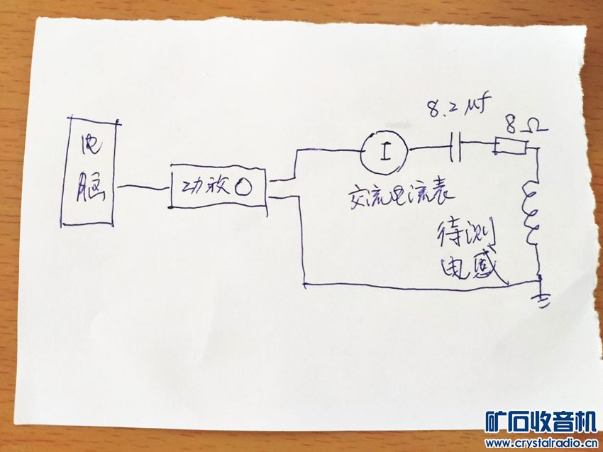

接下来需要调整分频器了,因为阻抗不一样,分频器肯定有大调整,需要有信号发生器、示波器等等,但是我都没有,我想了个因陋就简的方法,效果还不错,就是电脑+数字万用表。
原来喇叭箱的分频器是3/4阶的(具体有点搞不清),电感大小也不知道,这时候就要用电脑+万用表了。
首先用的是电脑的声卡,我用RMAA测量了一下电脑声卡,频率响应非常平直,失真很小,噪声也很小,当信号发生器一点问题都没有,再准备一个功放,功率不用很大10W、20W就可以了,再一个数字万用表,有交流电流档就可以。

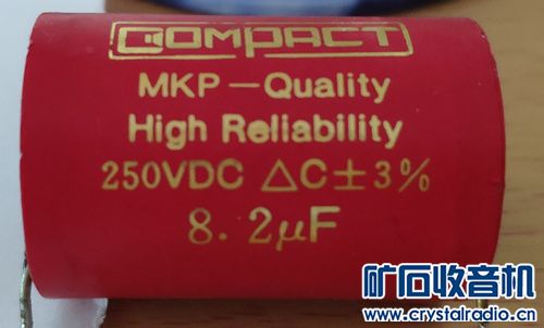

喇叭箱里拆出来一个8.2uf的电容,误差在3%,作为测量的基准。

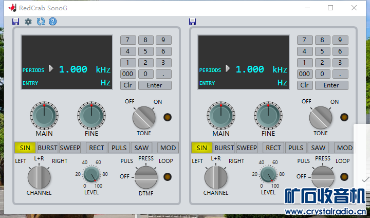

下载一个RedCrabSonoG的程序,可以作为信号发生器,界面是这样的
调节发生器的频率,观测到电流最大,这个时候就是串联谐振的频率,根据频率可以计算出L=1/(2πf)”2xC

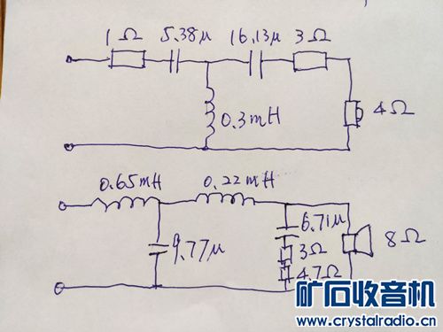

经对高音喇叭的阻抗分析,高音喇叭在分频点阻抗非常稳定,一般不需要补偿,所以高频扬声器的补偿就省了。分频器计算如下:
高音阻抗取7欧姆是为了凑电感设的,可以在源端加一个1欧姆补偿。
最后的电路如下:

分频器的电容一部分是原分频器上的,原分频器有的是无极性电解电容,这个坚决放弃,只用CBB的,然后又购买了一些CBB电容,音箱专用电容虽好,但是容量类型少,我就买了许多普通的250v的CBB电容,测试容量后并联起来,效果也很好,市面上出售的CBB电容我测量下来,一般容量比标称的大5%-10%,多几个并联平均下来大7%,具体如下:
5.38uf---(原)5.6uf
16.13uf---(原)5.6uf+3.3ufx3
9.77uf---3.3ufx2+2.2uf
6.71uf---3.3uf+2.2uf+1uf
上述电容中5.6uf是原来分频器拆下的,误差3%以内,其余是市售的,并联后实际容量误差都在3%以内。

安装好分频器,全部接入,喇叭全部接好,装入喇叭,接下来就是要调整倒相管了。
图中倒相管是白色的,不怎么协调,原来倒相管是深灰的,但是长度只有7CM,根据我对相近类型喇叭分析,这种喇叭箱容积一般是10升,倒相管直径50mm,长度110mm,于是在淘宝上买了专用的倒相管,长度有140mm,但是直径不是一样大的,前大后小,我估计是注塑脱模需要,但是这不符合我的要求,因为我总觉得进和出气流阻力不一样,是不是会引起失真,正好手边有排水的UPVC管,直径50mm,就截取了两段120mm的试试。

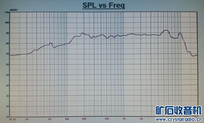

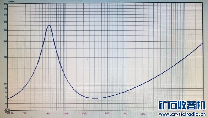

大家知道,倒相箱需要调整倒相管的长度,使倒相箱的谐振频率和低音扬声器的谐振频率相同,上图看这个喇叭谐振点在52Hz。
这时候又要用到电脑了,还是那个RedCrabSonoG软件,接法相当简单
倒相箱的阻抗曲线是频率上一高一低两个峰,分别位于谐振频率的两边,最好一样高低,谐振频率处阻抗最低,只要逐步调节频率,测量电流表的电流,电流小代表阻抗大,电流大代表阻抗小,测试下来发现倒相管长度正好,不需要调整,结果如下:
34Hz---55mA
54Hz---167mA
82Hz---55mA
谐振频率在54Hz,虽然和厂方提供的频率有点差异,但误差在4%以内,可以容许。两个峰的频率分别是34Hz和82Hz。
接着将频率逐步调高,发现电流一直变化不大,不超过10%,可以认为阻抗在8欧姆附近,这个结果大大的好于一般市面上的音箱,市面上许多高级的音箱,阻抗都是变化相当大的。
接下来就是主观音质评价,由于一般业余DIY音箱没有消音室,只能凭听感调整分频器参数,本音箱两个喇叭频率响应曲线相当平直,分频点又相当精确,所以听音下来无需调整,高音扬声器同相接入,听下来高中低三频非常均衡,高音纤细、清脆,中音甜美,低音浑厚,量感很足,和我的另一个惠威M6原木版(此音箱价格是18000元)比较,高中频非常接近,低频大概有70%-80%的量感(惠威的是两个6.5寸低音扬声器)。
