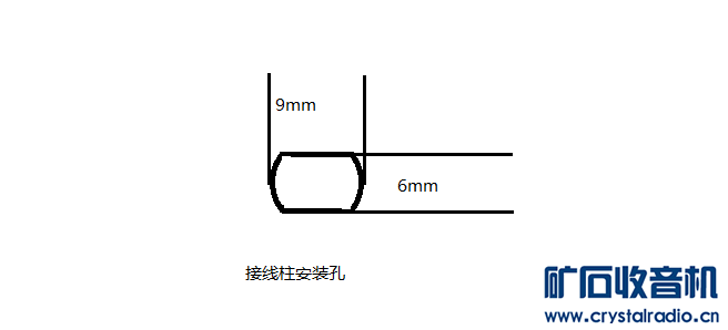

淘宝了半天没发现有,其实就是建武PR18上的接线柱,我买了个二手的,接线柱被烧化了。
面板开孔尺寸
面板开孔尺寸

老式的有这种,尺寸么要看一下。论坛前几天还有人出。。。
发表于 2020-7-3 09:25:04 | 显示全部楼层
999A,999B接线柱,KN3钮子开关都是这种 开孔方式,这种冲孔是工业化的要求。

发表于 2020-7-4 10:33:02 | 显示全部楼层
选大一点的用锉刀修整到这个尺寸即可。
发表于 2020-7-5 22:29:32 | 显示全部楼层
JuncoJet 发表于 2020-7-3 09:35
这不就是香蕉插座嘛
香蕉插座一般是7mm×6mm,楼主这是9mm×6mm
