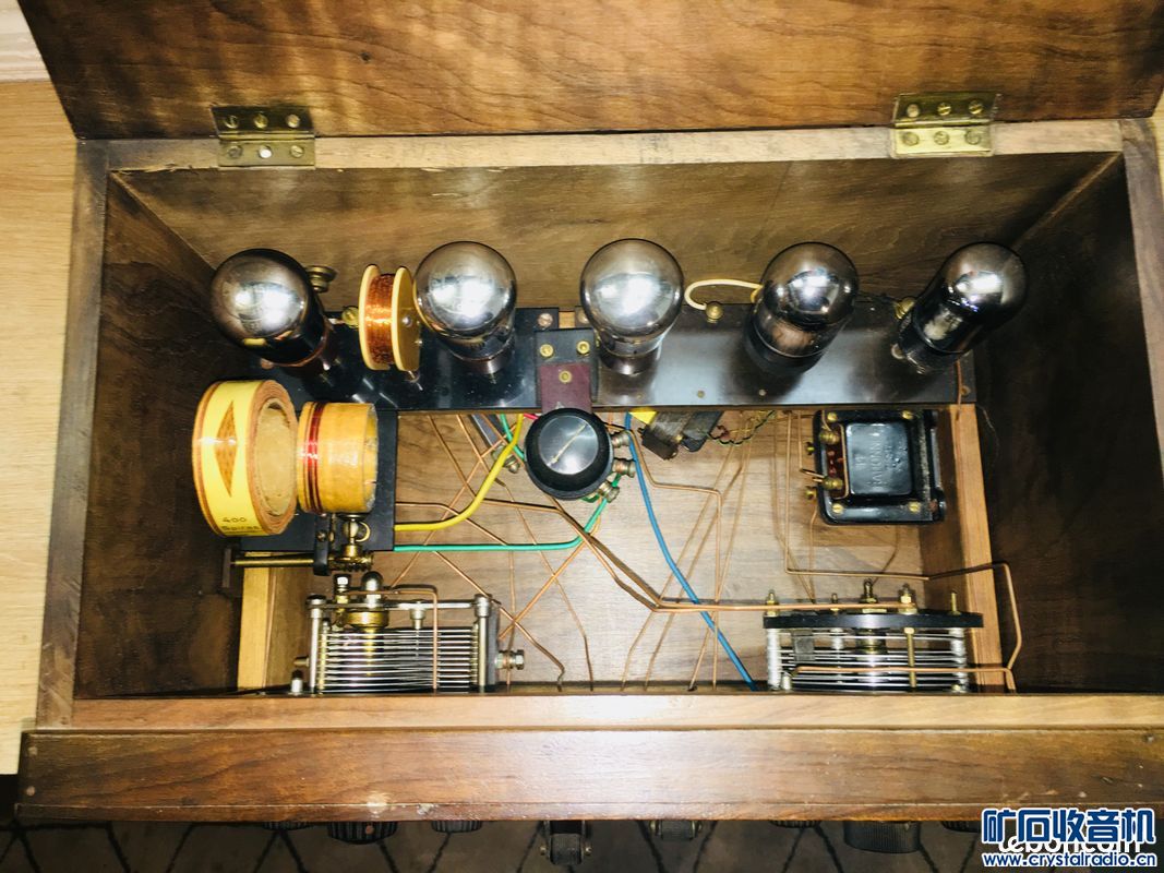

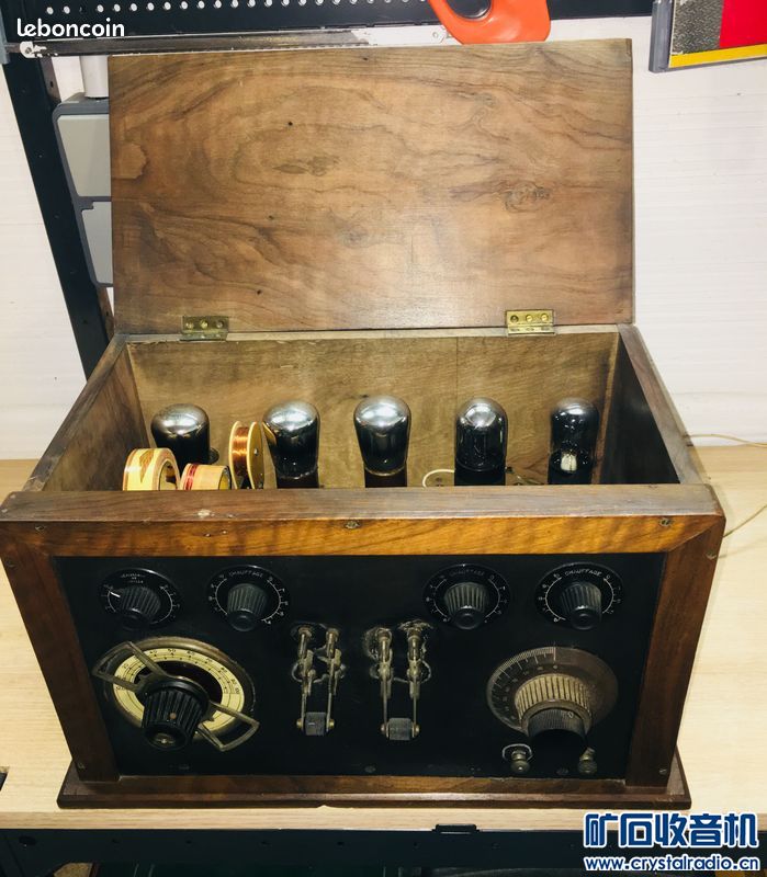

年代1927-1933 一战后不久的收音机 应该是第一代民用的吧?
据说还能响
报价380大欧 看看就好
 楼主| 发表于 2020-7-2 22:21:14 | 显示全部楼层
aaa555000 发表于 2020-7-2 22:16
线圈的漆包线可疑,象是高强度聚脂漆包线。六十年代前都是油性漆包线,更早的是纱包裸铜线。
老爷子厉害
还有 这个收音机供电是110V的
发表于 2020-7-2 22:46:39 | 显示全部楼层
这个机器是diy仿古的。
 楼主| 发表于 2020-7-2 22:49:01 | 显示全部楼层
xzcgl 发表于 2020-7-2 22:46
这个机器是diy仿古的。
愿闻其详?
发表于 2020-7-2 22:53:27 | 显示全部楼层
2、4楼老兄一针见血的指出了。
发表于 2020-7-2 23:05:08 | 显示全部楼层

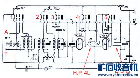

这个是皮鞋箱收音机,而且是修复过的机子。猜想电线、电容类、线圈等应该被换掉了,否则这些东西在九十年时间里无论如何也烂的差不多了。
另外,估计小变压器只是用于五管的灯丝降压;屏高压或许用交流直接整流滤波的,即热地类型。可变电容有两只(内部也有两只线圈),应该是双波段收音机了。
