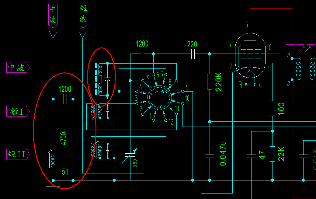

按照实际电路画了一下电路图,如下
[/url]
问题是,磁棒线圈的一端不应该接地吗?这个电路是用4700P的电容接地,很奇怪。
发表于 2020-7-2 20:28:14 | 显示全部楼层
4700对于高频信号基本上居相当于阻抗为0,交流接地了。同时也可以防止底盘漏电通过外接天线传导出去造成安全问题。

发表于 2020-7-3 12:18:53 | 显示全部楼层
我对这个电路持怀疑态度,中频陷波器或串联或并联在天线输入端,图中4700P电容把该陷波器旁路了,根本不起作用。
 楼主| 发表于 2020-7-3 14:54:47 | 显示全部楼层
白居不易 发表于 2020-7-3 12:18
我对这个电路持怀疑态度,中频陷波器或串联或并联在天线输入端,图中4700P电容把该陷波器旁路了,根本不起 ...
是啊,非常疑惑,这几个线头有焊接过的痕迹,怀疑有后人胡乱接线的。

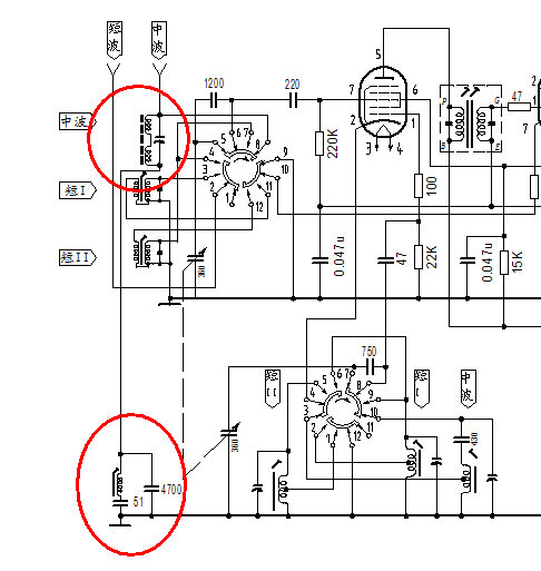

发表于 2020-7-3 15:08:52 | 显示全部楼层
原图来了,参考一下。
 楼主| 发表于 2020-7-3 19:26:49 | 显示全部楼层
jupeter 发表于 2020-7-3 15:08
原图来了,参考一下。
这个原理图没有磁棒,我手里的机器天线有两个插口,分别是中波和短波

根据接线长度,重新接了,应该是这样的:
发表于 2020-7-3 22:06:48 | 显示全部楼层
图C是正确的安装方法供参考。

 楼主| 发表于 2020-7-4 05:55:12 | 显示全部楼层
于海旺 发表于 2020-7-3 22:06
图C是正确的安装方法供参考。
熊猫601-3G1磁棒上有2个线圈,都是平绕的,每个大概30匝,实际上是1个绕组。那么中波天线就没法想图C这样的接法,最后采用了电容耦合的方法,另外耦合电容标错了,应为620P
发表于 2020-7-4 07:57:53 | 显示全部楼层
zarete 发表于 2020-7-4 05:55
熊猫601-3G1磁棒上有2个线圈,都是平绕的,每个大概30匝,实际上是1个绕组。那么中波天线就没法想图C这样 ...
熊猫6O1一3G1中波输入电路是德国人的"内部耦合"电路,外天线串几百p电容,这个电容接几千p电容然后接地,两电容相交点接磁棒谐振线圈,磁棒谐振线圈另一头经过波段开关接变頻栅及谐振电容。上海131七灯机最早“引进“中波"内部耦合”电路,上海161各系列的机器也采用这种电路。
