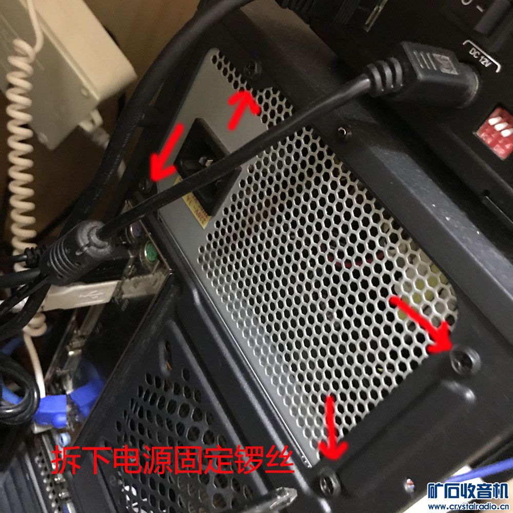

第一步:拆下主机电源
拔掉主机电源线插头后,如图示,拆下主机后面的四棵锣丝,即可拆出电源。

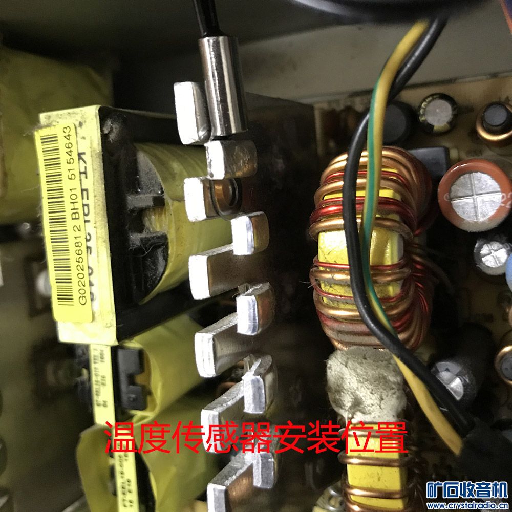

打开电源的外壳后,把温度调速器的传感器从电源的出线口穿入电源内。传感器的探头前端有圆孔可用锣丝来固定在电源的中部的散热片上,如无现成的孔而是如图所示的结构,则可将散热片的张开的翅片合上一个,夹住探头的金属部分。
探头的金属部分与传感器内部是完全隔离的,不会把电源内部的电压引入到调速器,也不会对原电源产生任何的影响。电源内部的发热器件主要是固定在这个中间部位的散热片上的。因此,这样的直接接触,传感器就可以真实、灵敏的检测到电源的温度。

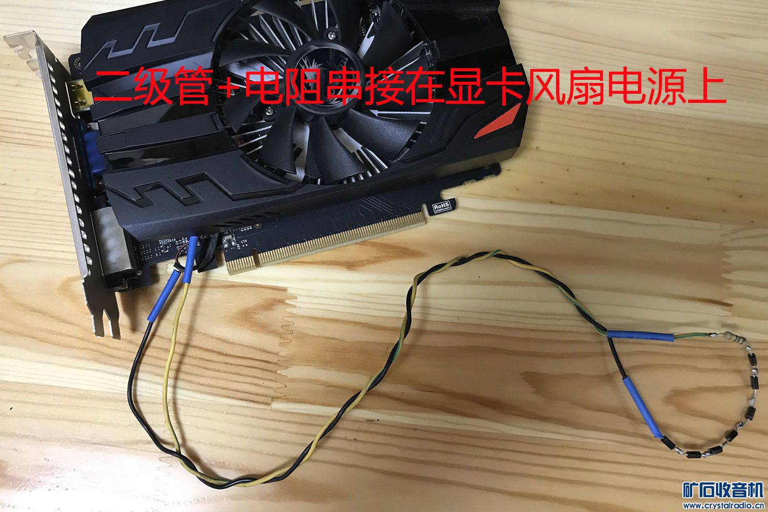

显卡的风扇通常也是12V的直流供电,只是不论需不需要散热,开机就是全速旋转,产生了较大的噪声,也不够节能。理想状态下,显卡的风扇也如上所述的电源风扇的降噪方法,加装一个温度控制的调速器来实现,应该首先推荐。与前面的方法一样,这里就不再赘述。我在这里采用了一种更简单的处理方法,达到的效果也很理想。

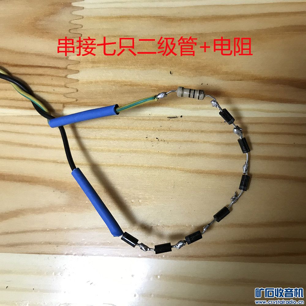

把显卡拆下。然后,找到风扇电源线,将其正极(红线)剪断,分别串入7只1N4007二极管和一个2W100欧姆的电阻。串接二极管时,要注意所有的二极管要按极性相同的方式依次串接。

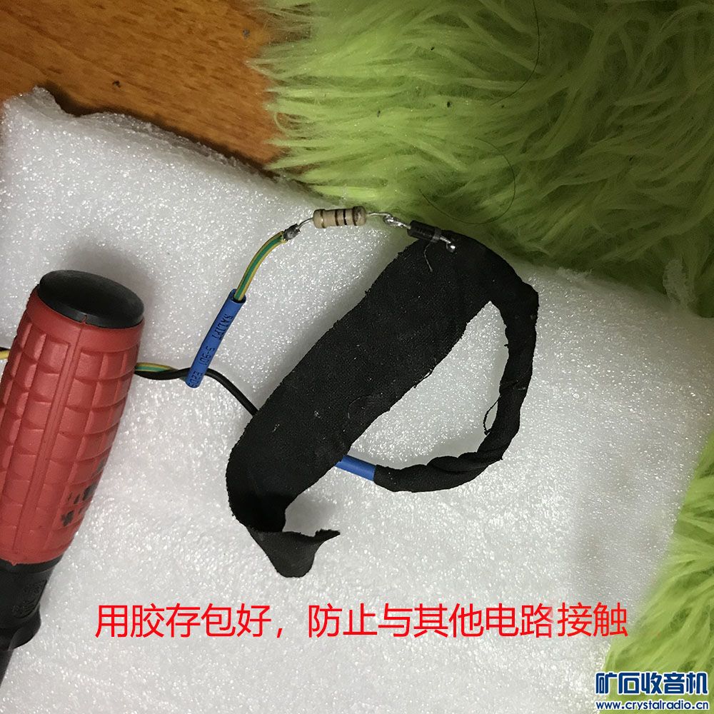

串接时,一定要注意二极管的极性,风扇插头侧为正极,风扇侧为负极端。这样的接法,其实就是把显卡风扇的供电电压降低一些,从而降低风扇的转速,以实现降噪的作用。二极管和电阻一定要用粗一些的热缩管或胶布包严,以防与其他元器件短路造成其他问题。

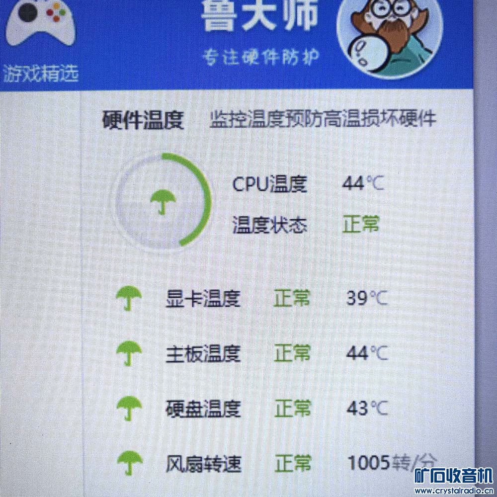

由于电脑主机的CPU处于大功率、高集成度的器件,工作时热量散发较多。一般都配有较大的散热片和风扇的散热装置。但是,由于早期的散热片散热面积和材质的限制,风扇需连续高转速工作,因此,CPU风扇是主机噪声的主要来源之一。我所采用的方法,是换用新型高效散热器组件,增加散热片面积的同时,采用智能温控型风扇。实现温度低时,转速低,温度高时转速高,从而大大的提高工作效率,有效降低噪音。用上这个散热装置后,原来可达80℃的温度,降到了不超过50℃,风扇几乎听不到声音。

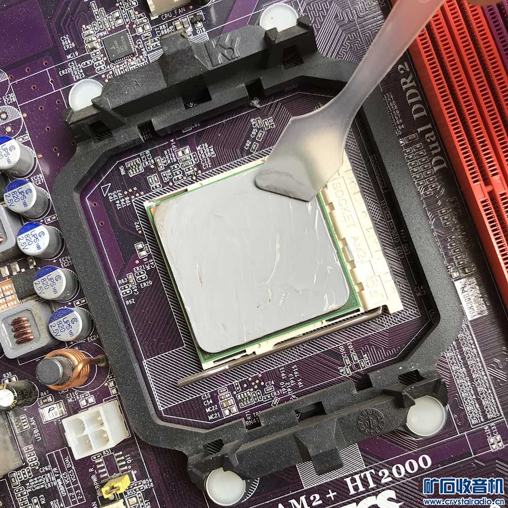

安装散热器前,需要在CPU表面涂抹散热硅膏,硅膏的量不是越多越好,应该合适才好。一般的量是比黄豆粒多一点点的样子。
将硅膏均匀的涂抹在CPU的表面。

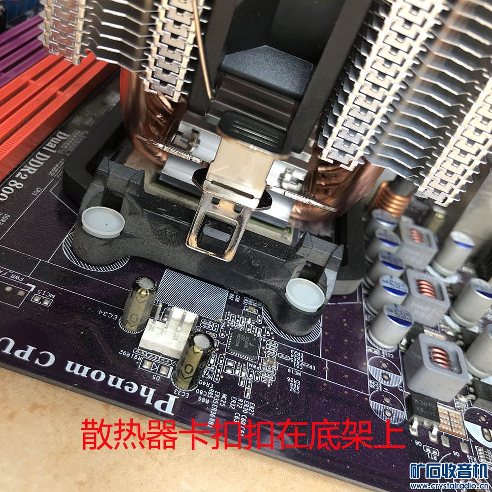

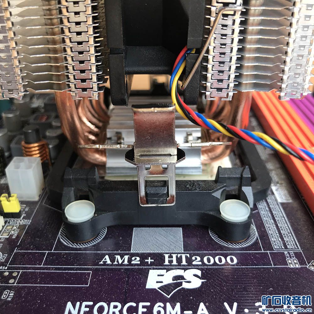

安装散热器。先将附件中的底盘拿出,比试好合适的位置,然后在底盘的孔部安装固定卡。连同底盘和固定卡,装在主板上后,把定位销插上,防止底盘脱落。

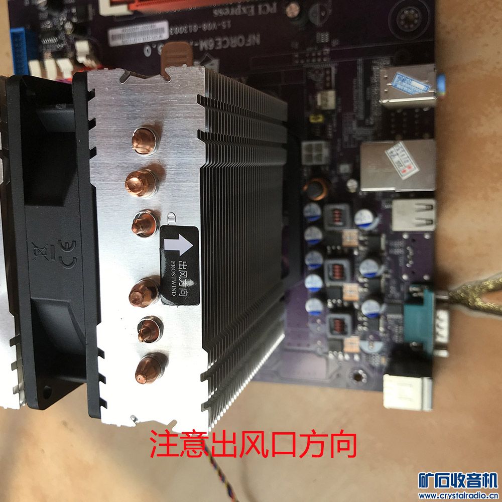

然后,把散热器卡在底盘上。安装时,注意散热器的出风口方向应该指向电脑主机的后面出风口方向。

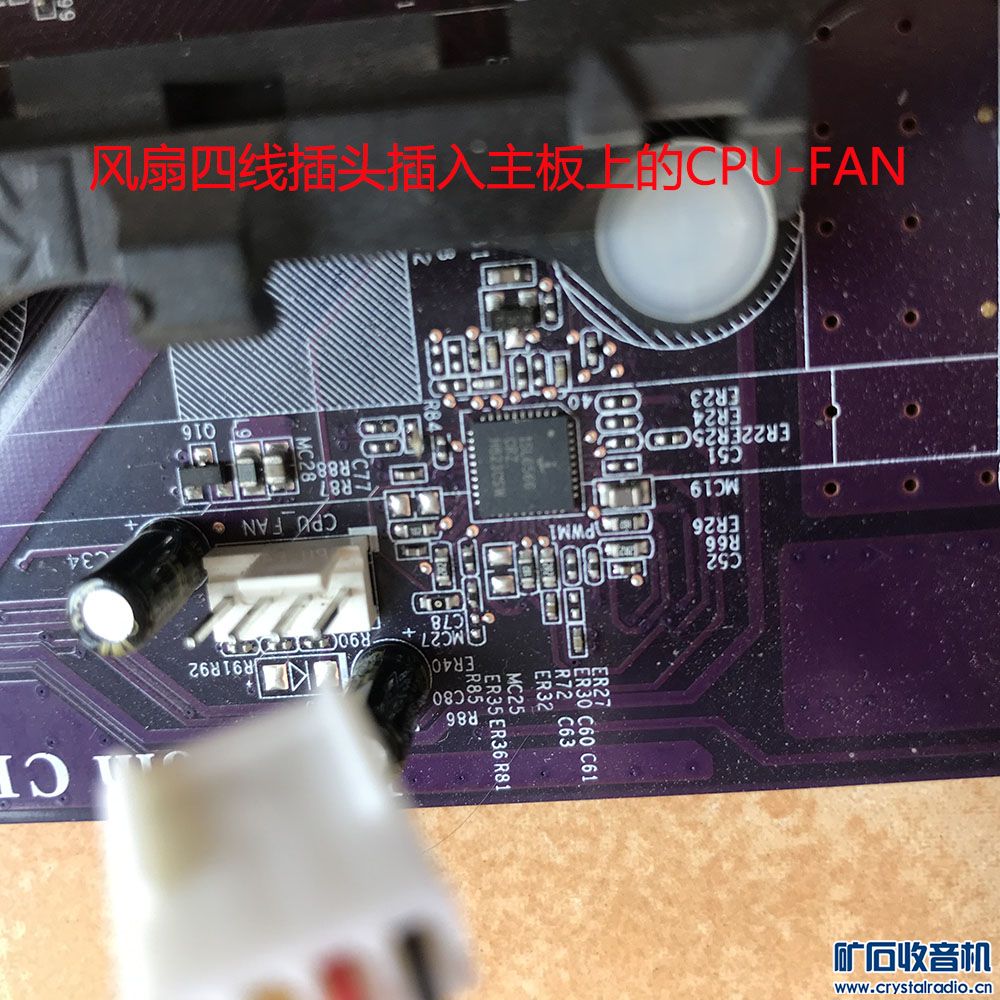

固定稳固后,把散热器四线主风扇电源线插在主板的CPU-FAN上。
这个风扇就会由电脑主板根据CPU的温度,自行调节风扇转速了。
