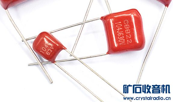

请教这类常见容易买到的CBB电容,适合做胆机的耦合电容吗?
大家有啥好电容推荐?

发表于 2020-7-2 09:48:02 | 显示全部楼层
CBB电容可以使用,但是楼主照片里这两个不行,63V耐压低,104容量不够。起码要0.1微法。
发表于 2020-7-2 09:53:59 | 显示全部楼层
LZ右边那个CBB就是630V的啦
另外104就是0.1微法呀,也就是0.1uF。
发表于 2020-7-2 10:06:35 | 显示全部楼层
lmb9802 发表于 2020-7-2 09:53
LZ右边那个CBB就是630V的啦
抱歉是我搞错了,我手头的CBB电容是100N的。

 楼主| 发表于 2020-7-2 12:29:57 | 显示全部楼层
1625 发表于 2020-7-2 10:35
试过好多种耦合电容感觉都差不多
好,我去买点便宜的CBB电容来试试。
