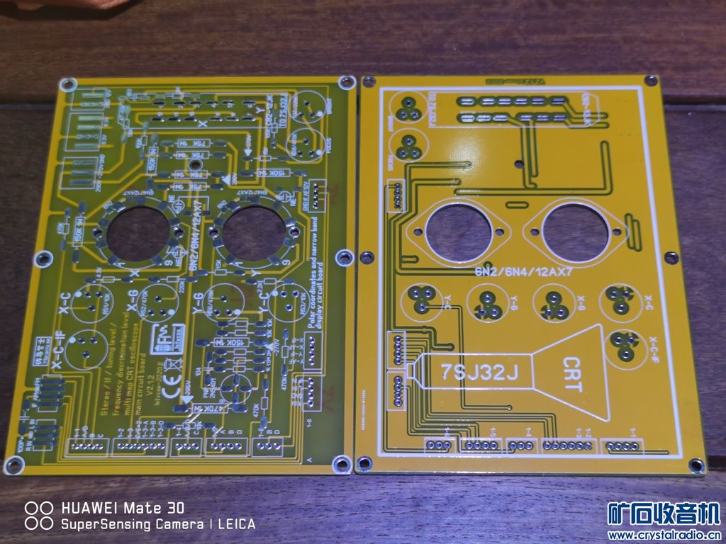

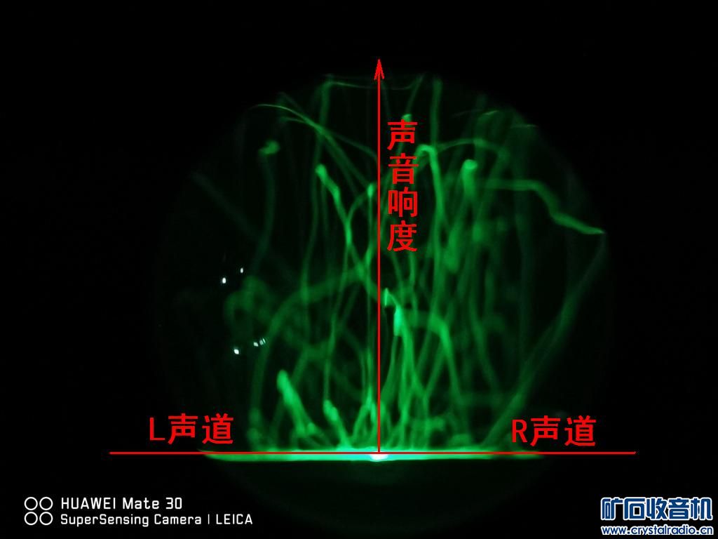

      大家知道,在马兰士10B调频接收机中,担任电台调谐的谐准指示和立体声效果指示的CRT示波器组件,分明是该机的最抢眼的亮点之一。
      几年前,鄙人在仿马机时,的确深有体会。不仅觉得其功能作用很直观实用,而且,在视觉上也非常美观,加上机器又能发出优美动听的声音,真可谓是赏心悦目,百玩不厌。
      但是,把玩机器时间一长,机器中的不足和缺憾也慢慢的暴露出来。其中,就觉得机上的CRT示波器组件功能单一,还有潜能可挖。于是,就有增加其功能的想法,设计增加了两种图谱,本帖所涉内容也由此而来。

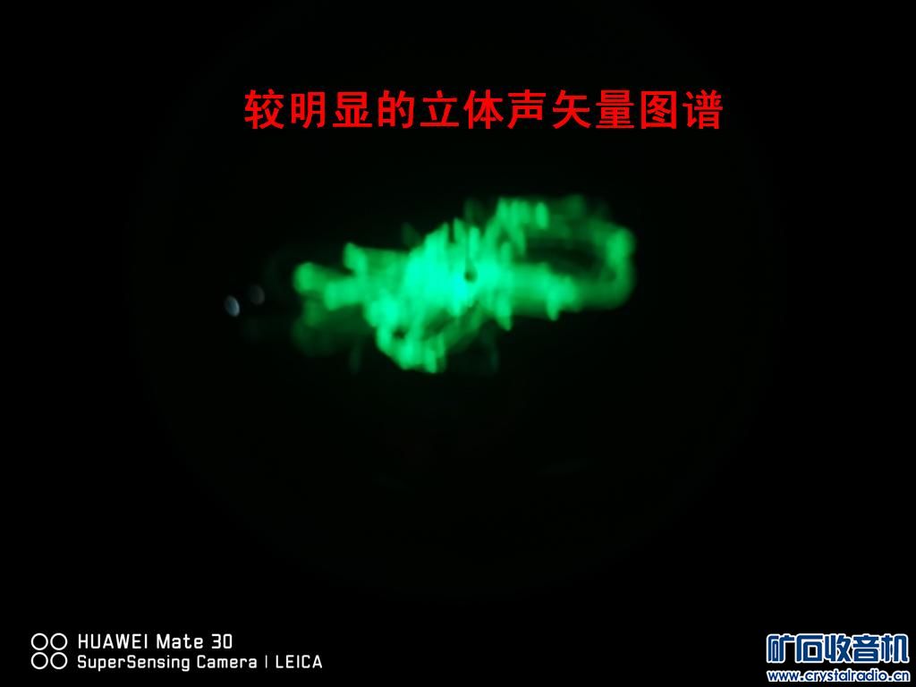

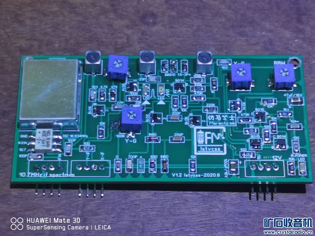

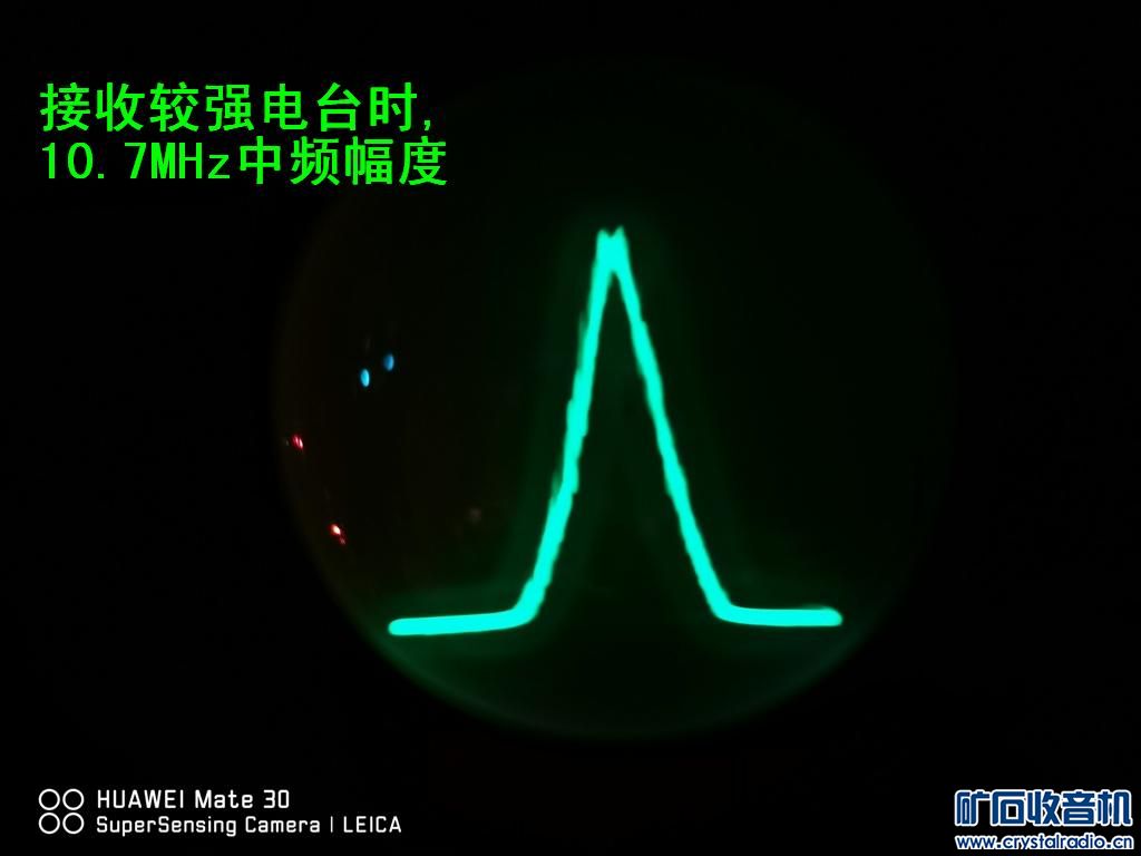

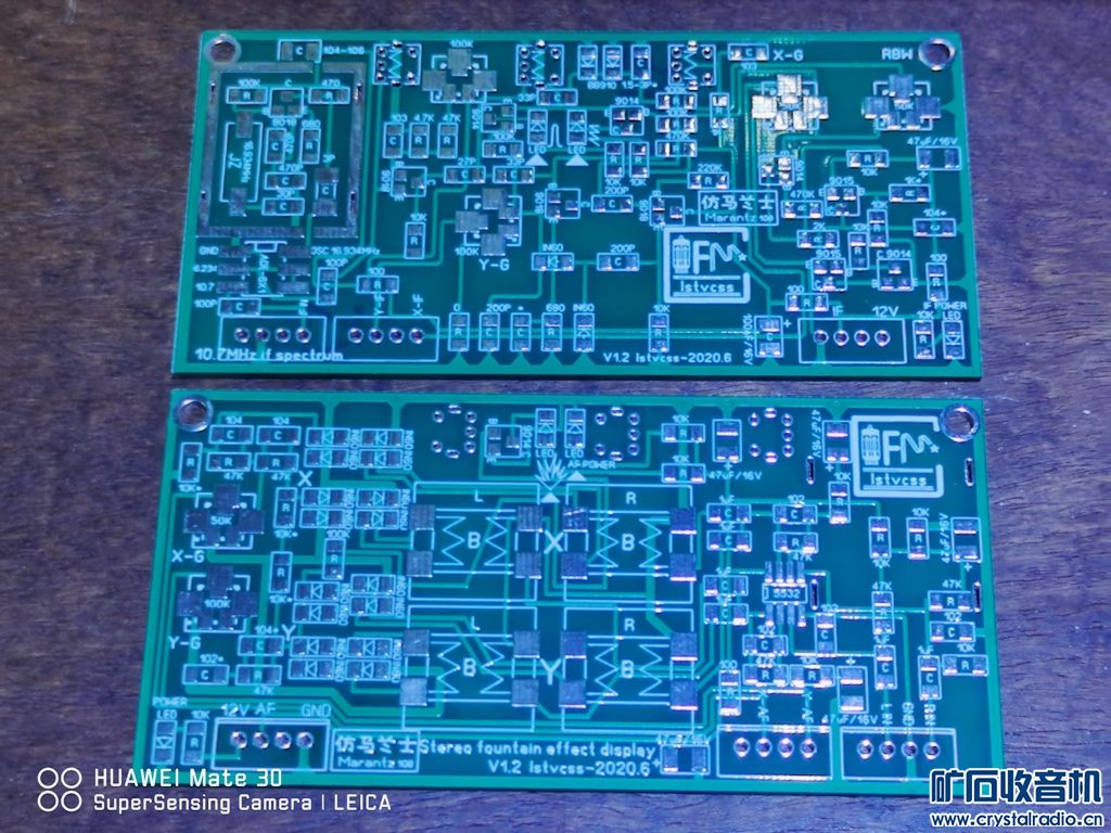

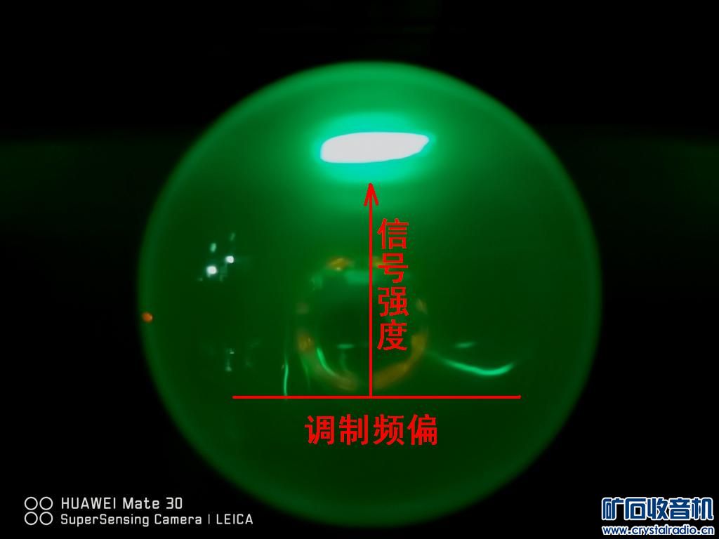

      增加的两种图谱分别为:<1>  10.7MHz中频响应特性频谱(或称IF窄带频谱仪,扫频带宽约500KHz-1MHz)显示图谱;
                                          <2>  L/R立体声喷泉显示图谱。

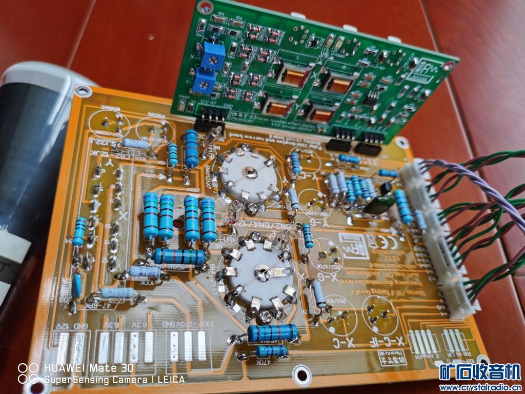

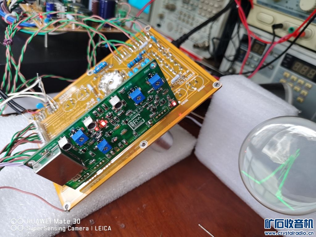

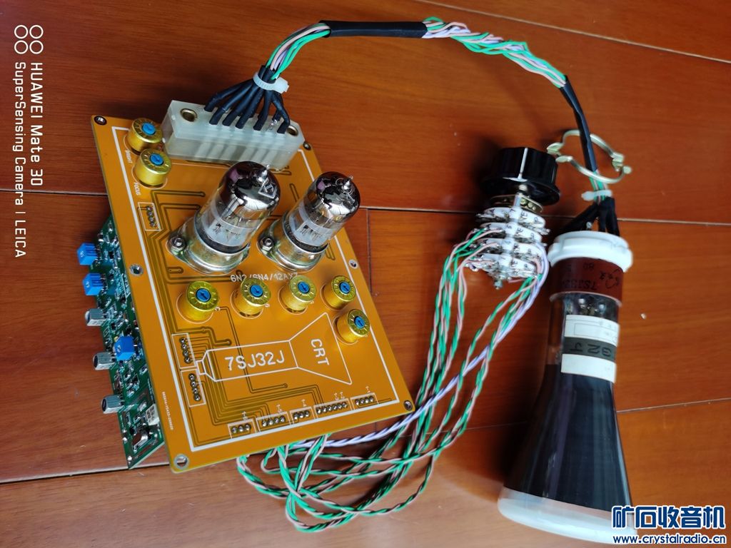

有关组件的制作情况,请看下列图片:
CRT示波器主板PCB:
增加的图谱选件子卡PCB:
示波器组件:
组件调试中:

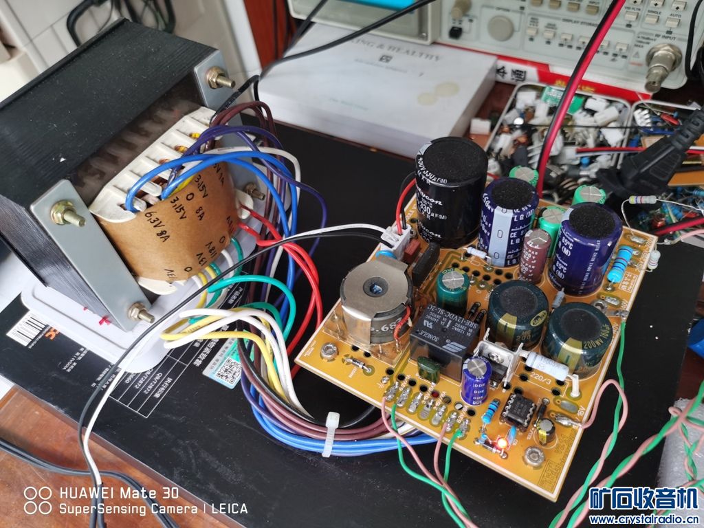

新仿马10B电源板:
图谱子卡:
立体声喷泉图谱电路
10.7MHz中频频谱图谱电路
谐准图谱(原马10B图谱):
窄带频谱图谱:
立体声喷泉图谱:
立体声矢量图谱(原马10B图谱):
示波器组件原理框图:
