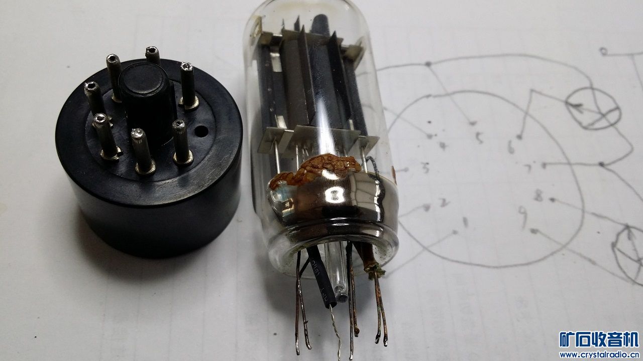

玻壳里面伸出的软脚是焊在外面的硬脚上的。仔细观察硬脚末端会发现锡。不建议拆座子。

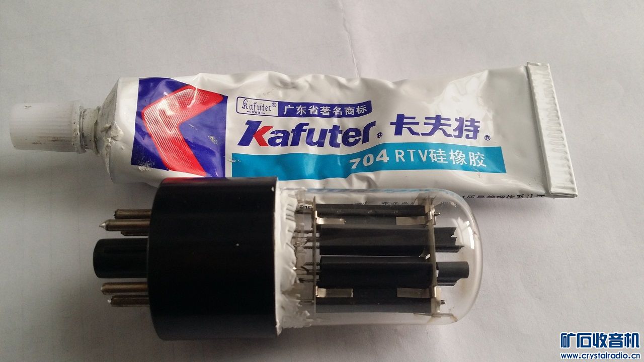

硅橡胶可以,标准做法是用虫胶片。502,60-80度失性,不可以使用。其他耐热化学胶水要考虑其膨胀系数,有差异的,电子管使用发热会脱落或其他意外。

多谢,我去买点703吧,好像可以在250℃下长期工作。
发表于 2020-7-1 20:18:01 | 显示全部楼层
玻璃管太光滑,我用哥俩好粘过5U4G,固化后能转动,502也不行,先502后哥俩好也不行,氯丁胶也不好用。以前用大电容的封头蜡,加白矾末电烙铁去加热,固化后很牢,耐高温。

发表于 2020-7-1 20:40:55 | 显示全部楼层
 楼主| 发表于 2020-7-1 20:53:40 | 显示全部楼层
多谢,看了图明白了,先要把管脚顶端的锡融化后吸出来,才能玩美拆卸。
俺不折腾了,就买点硅橡胶黏牢靠了就行。

        这样的大八脚胶木底座脱胶比较常见,经常看到底座活动的电子管,楼主用玻璃胶试一试,玻璃胶干后也有弹性,不容易脱胶。

502是肯定不行的。
玻璃遇到502就发乌,而且502也不能牢固的把玻璃和胶木粘上。
哥俩好都比502强百倍。
底座热量不高,用黑色玻璃胶都行。
