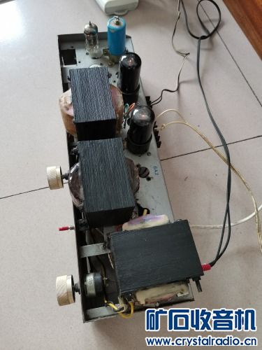

从废品站花50元淘回一护音机壳,变压器全被拆了,只剩下4只FU一7和一些管座电容,利用别的旧变压器改造而成6P6P单端,一只6n1推动,感觉声音还可以,少花钱自己能接受。

 楼主| 发表于 2020-7-1 18:28:22 | 显示全部楼层
不好意思,这纯属玩,电源变压器和输出全手工打造,没有花钱的。

 楼主| 发表于 2020-7-1 18:50:36 | 显示全部楼层
开始的牛全部浸漆,去年夏天电源变压器和一只输出就烧了,后来重绕的就没有上漆,而是涂上腊了,不想再买绝缘漆。
发表于 2020-7-2 15:01:55 | 显示全部楼层
用后面的壳子啊,前面是收音机部分,拆了可惜了。
 楼主| 发表于 2020-7-2 19:03:20 | 显示全部楼层
收音机部分线全部被垃圾佬剪断了,电阻也都剪掉了,只剩下了几个中周丶四联丶管子,恢复很难,所以改了个单端。
