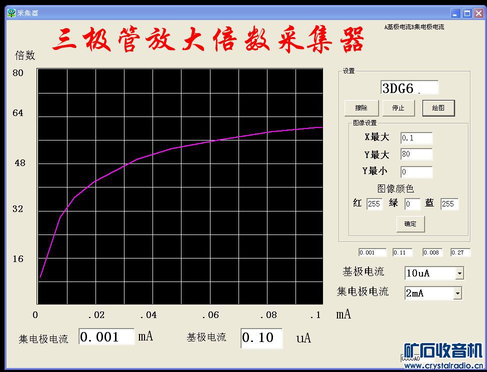

发表于 2020-6-30 16:41:06 | 显示全部楼层
测量一个3DG6的直流放大倍数和Ic个关系,供参考。
实际应用时Ic的电流不能太小,否则失去静态工作点变成了检波二极管。

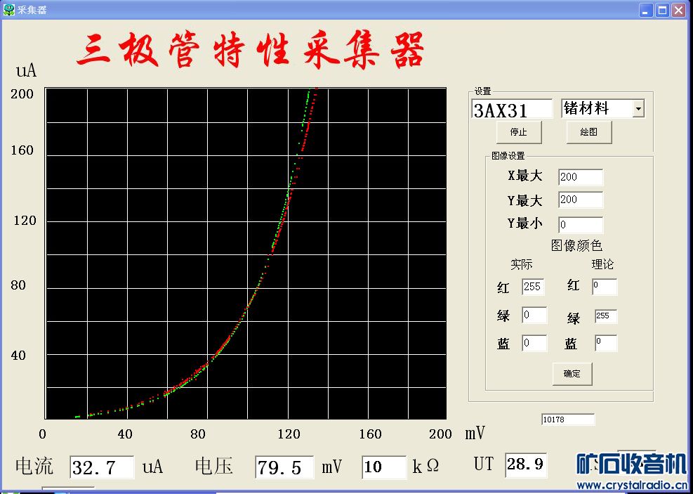

若把受控三极管的前一级看成是理想的恒流源,自动增益就决定于β,输入阻抗影响微小。若看成是恒压源,必须要考虑受控管的输入阻抗,基极电流Ib=Ub/Rb,   Ic=βIb   就是没法算出,但是事实存在。最后结果的增益应为电压增益Uc/Ub
其实计算三极管的输入阻抗的26的常数,我通过电脑软件计算和实际输入阻抗测量,只有3AX31与26接近,3AG1为30多。测量图中绿色为计算图像,红色为实测图像。
AGC控制中变量多,应用受控三极管种类多,参数离散性大,就是实际测量的也只是个例。

 楼主| 发表于 2020-6-30 21:43:09 | 显示全部楼层
实际应用时Ic的电流不能太小,否则失去静态工作点变成了 ...
1,一楼已经说明,只要被控级在正常工作点到截止点之前存在5倍的β值变化,就可以满足AGC控制14db的要求,你的采集图完美显示了这个存在。
2,极小的工作点是否会引起波形畸变?不否认,但这里是中频放大,要的是包络线,波形畸变无关紧要。
3,极小的工作点是否会进入小信号检波状态?不可能,经过约30db变频放大的中频信号已确保不会进入小信号检波状态。
4,是否会引起阻塞?有可能,超强信号放大导致AGC控制电流大增,使被控级进入截止状态,基极旁路电容的放电使截止短时间保持,放电结束退出截止状态,周而复始发出“朴朴”声。这是信号强度超出控制范围,应考虑用二次AGC或其它措施解决。
