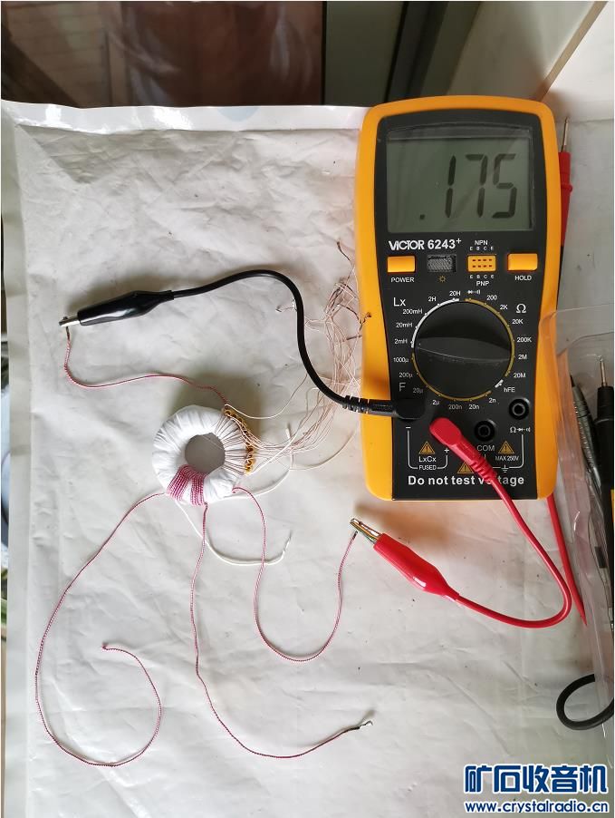

胜利6243+万用表的2mh电感档,表笔短路时显示0.005,当测得一线圈电感为0.175时,是否要减去5认为是170μh?线圈是由2只R40C1的45*26*8磁环叠加,0.04*270线平绕47匝而成。

中波线圈电感还比较大,如果用该档测短波线圈,显示0.011,真实但是否为11-5=6uh?

矿机收短波,线圈可按图纸或经验参数绕制,再根据实际收听情况覆盖范围增减一至三圈,这叫调试。不用纠结测量值。
