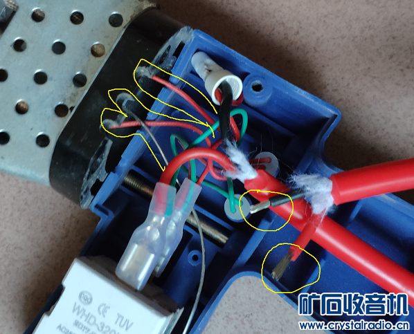

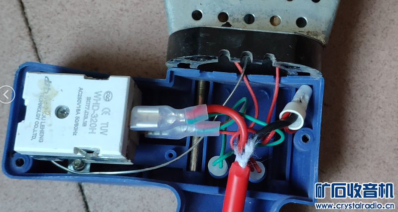

    焊接PPR水管的热熔器,功率是800W的。

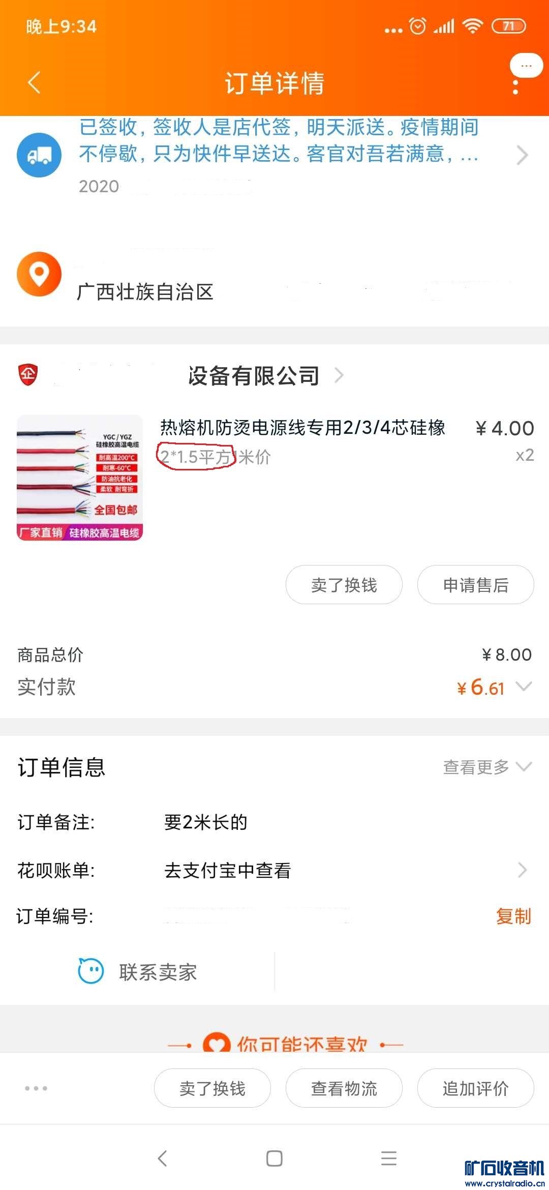

由于原来的电源线过短(大约50厘米),加上经常使用,在手柄部位折断了。在这之前,就购买了2米长1.5平方的硅胶线。
拆开手柄才发现,原来接插簧的线没有压接好,勉强可用,
且原来的电源线是1.0平方的,
从温控器进入加热部位的线更加小。
看了用1.0平方的硅胶线就可以了。因为外出安装PPR水管,都是临时接线,极少有接地线,所以用两根线。

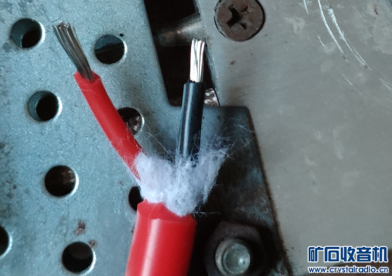

然而看这线芯,更像是铝线,载流性能减半。
买粗总不错。
买粗总不错。
镀锡的铜线。
