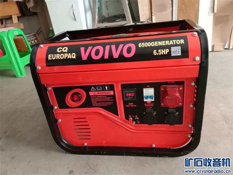

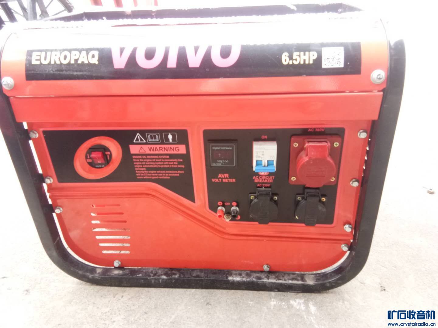

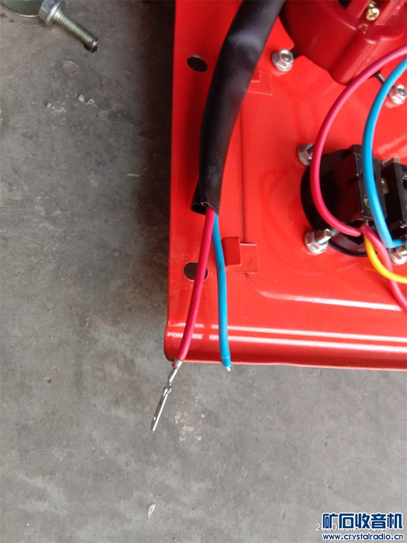

本坛购了一台VOIVO6.5HP汽油发电机,
发货人说不发电,发动机一拉就着,低价出售,就要了。

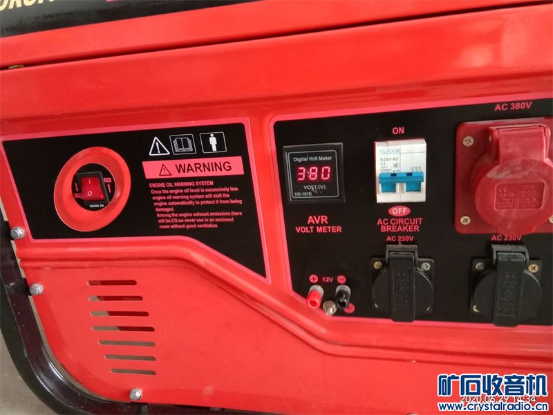

到货后检查,面板12v接线柱无接线,230v和380v插座并联,估计是山寨的。
电源插头断线
发电机内部

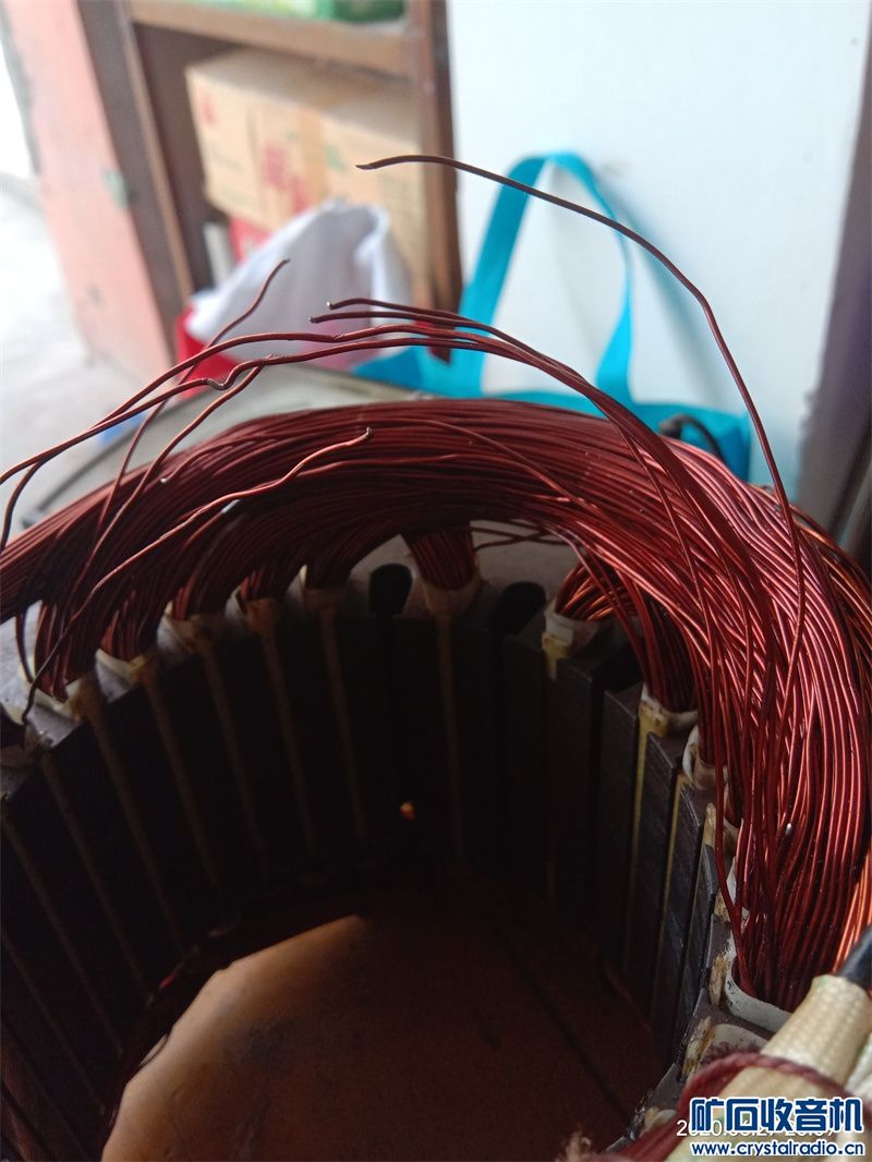

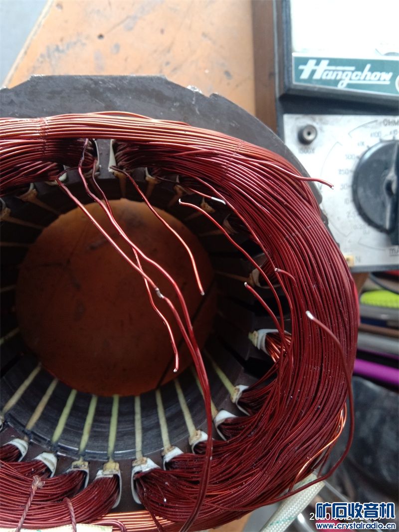

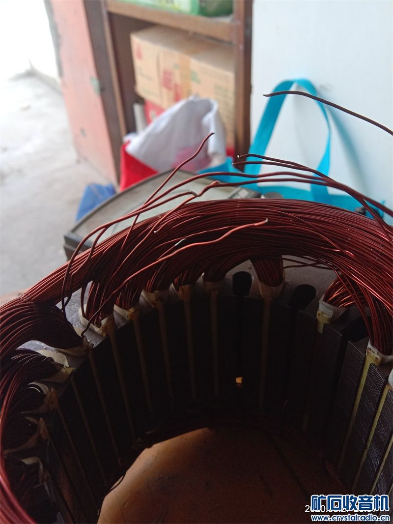

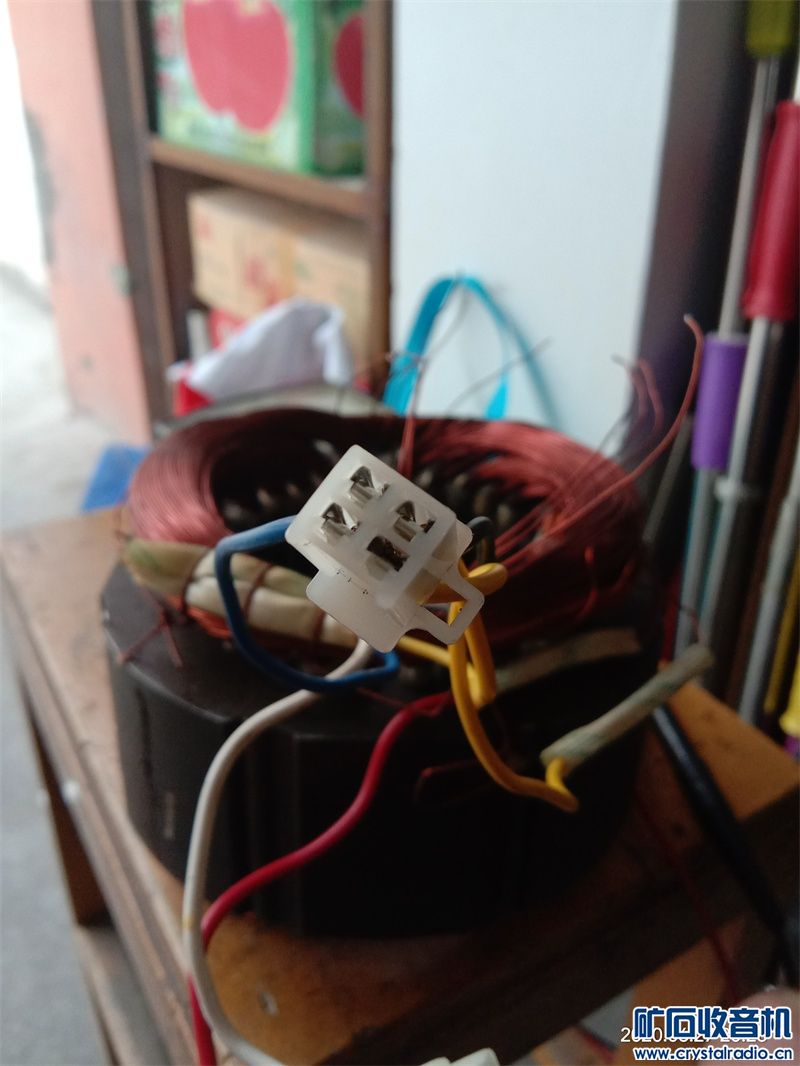

有电刷
定子断线5根,估计是转子扫断的。

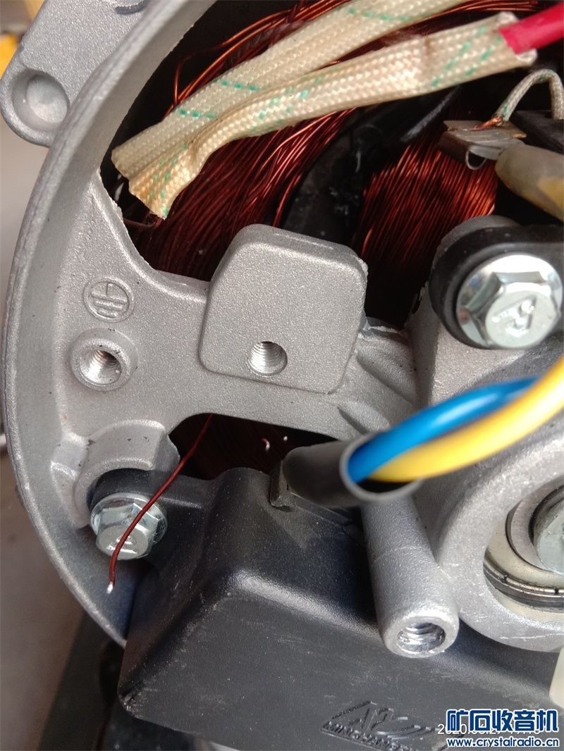

AVR(电压控制器)接头
电源输出插头
都是铝漆包线不好焊,整了半天才接好,最终修好了
发出的电势380v。

jiandandiy 发表于 2020-6-29 16:16
李鬼而已,VOIVI楼主难道认为是VOLVO?
查了资料才知道不是进口的沃尔沃发电机。

 楼主| 发表于 2020-6-29 19:18:15 | 显示全部楼层
是的,山寨的都是铝漆包线,降低成本。现在很多低价的电机都是铝漆包线,不奇怪了。
 楼主| 发表于 2020-6-29 19:20:17 | 显示全部楼层
zycxjl 发表于 2020-6-29 16:39
,看这漆包线红彤彤的,心里就觉得顿时不妙。。 这玩意是三相发电机啊。以后world war 3打 ...
单相的,面板标识都是哄人的。

 楼主| 发表于 2020-7-1 23:47:20 | 显示全部楼层
zycxjl 发表于 2020-6-30 10:31
好吧,380v,要怎么利用呢。
搞个380v/220v变压器变成220v再用。
