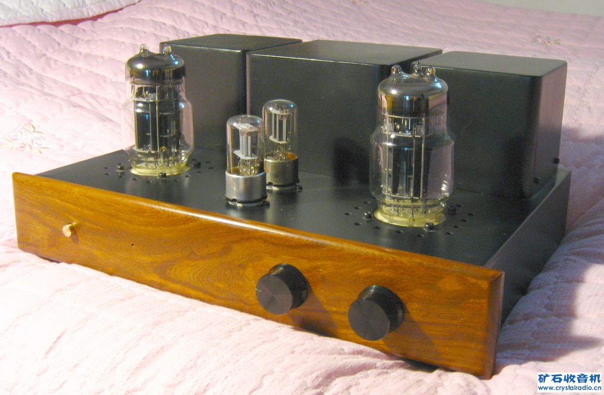

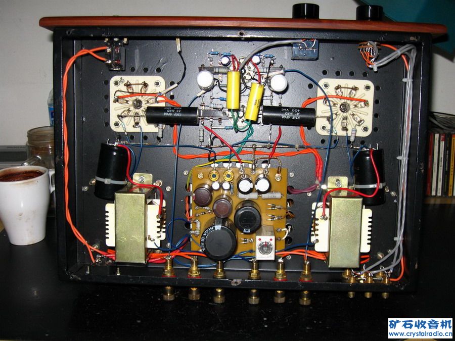

发表于 2011-5-14 20:03:07 | 显示全部楼层 |阅读模式
发表于 2011-5-14 20:05:48 | 显示全部楼层
不错,您的6C33还真不少~
发表于 2011-5-14 20:21:45 | 显示全部楼层
头上长疙瘩的蛋蛋看起来别扭.

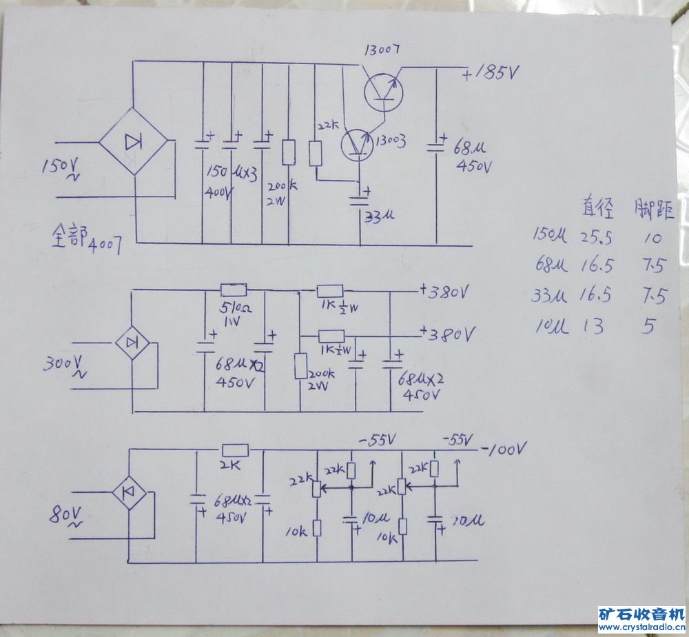

这是准备再做的图纸,电路和这台一个样,电源图纸改了原来每个声道用一个扼流圈,现在改用电子滤波了,试验了代替扼流圈不错很好能够轻一些。

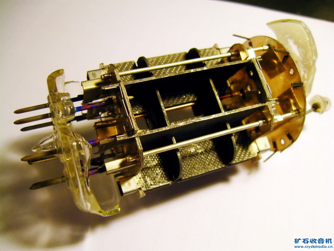

发表于 2011-5-14 20:34:59 | 显示全部楼层
那个破的6C33送我吧
 楼主| 发表于 2011-5-14 20:40:24 | 显示全部楼层
回复 5# 苦丁茶 的帖子
几年前就扔了,你要他干什么用。
发表于 2011-5-14 20:47:11 | 显示全部楼层
回复 6# 风铃之声 的帖子
我想研究下,新的6C33我买不起啊
 楼主| 发表于 2011-5-14 21:36:17 | 显示全部楼层
石墨屏不是整体的分几块焊接的,焊缝很亮像是银焊的。
哪天我砸一个给您留着
发表于 2011-5-14 21:57:45 | 显示全部楼层
回复 8# 风铃之声 的帖子
哈哈,我帮您砸,哈哈
发表于 2011-5-14 21:58:05 | 显示全部楼层
6C33单端能输出几瓦?
 楼主| 发表于 2011-5-14 22:04:17 | 显示全部楼层
回复 10# lxa000 的帖子
如果做的到位,在加中度负反馈的情况下可出15瓦。一般情况下出8--12瓦问题不大。

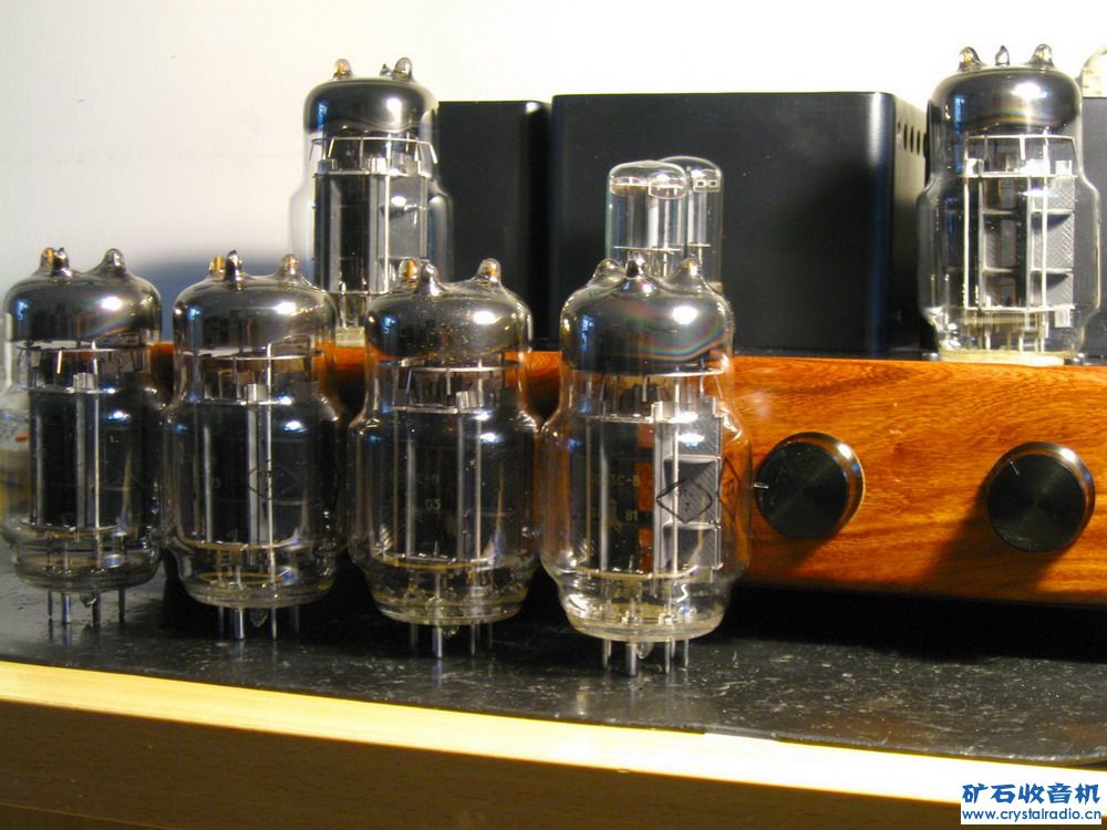

发表于 2011-5-15 13:25:00 | 显示全部楼层
这6C33头上长角腿上长刺,膀大腰圆,力大无比,犹如胆中的犀牛,黑乎乎带着风声扑面而来。
发表于 2011-5-15 13:48:09 | 显示全部楼层
回复 1# 风铃之声 的帖子
听前辈讲过6C33功率好,很不错的管,只是做功放的人不多.........很想玩一把,只是找不到管子了!
