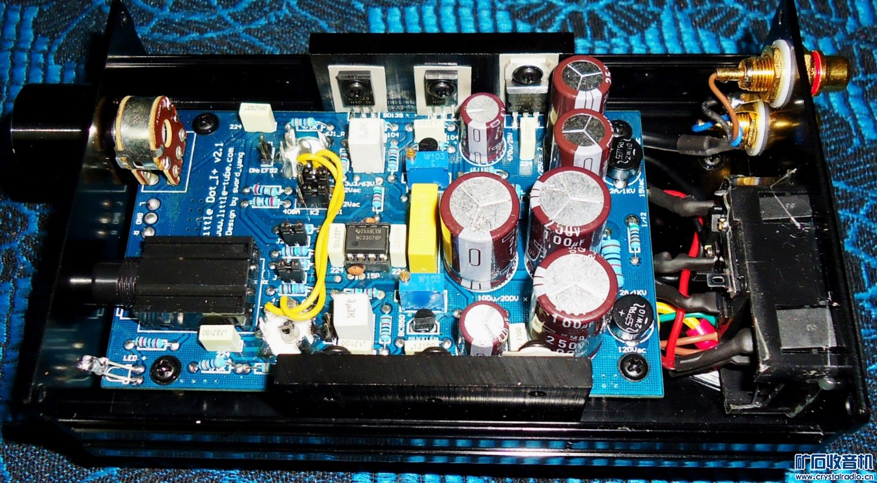

新人刚刚接触电子管,虽然有在论坛中潜水过几日,但是仍然可以说是一窍不通,有一些疑问希望能够得到提点
我在网上购入了一台小不点 LD1+耳放,使用的是6J1电子管。请问这种机器换插其他的小七脚管能不能出声音?或者说会不会烧机器?
例如换插6J4 6J5 6K4 6K5等等。如果没有烧坏的风险,我还是乐意插上去试试会不会出声音的。
这个机器可以更换机内跳线组,选配以下四组管子:
138/5654/EF95/6J1
EF92/CV131
EF91/6AM6
WE408A/WE403A
另外,围观了一些坛内大神们的自主设计,似乎变压器是胆机的必备要素(这也是我选择了LD1+的原因),但是淘宝上还有大量使用小电子管的迷你胆机,没有使用变压器,甚至使用的是12v直流供电,请问这种机器是否都是骗人的假胆机,仅仅是点亮了灯芯呢?

   没有6K5这种型号的电子管,各种管的管脚定义不同,一般不能互插,对你的6J1耳放,只可以插6K4因为管脚定义相同,也会出声。
   网上卖的胆前级一般都是真品(性能不评),包括12V供电的,带有功放有输出功率的无变压器胆机都是集成电路的假胆。

 楼主| 发表于 2020-6-29 13:39:44 | 显示全部楼层
找了一张比较高清的内部图
黄线是设置切换电子管的跳线

6K5不存在吗?我的手头就有几只曙光的6K5啊
谢谢关于6k4的建议!

        因为你有6K5实物我没见到过该型号管,只得查能找到的资料,你说的的对,曙光电子管厂生产该型号的电子管。现在爱好者普遍使用的“电子管手册”牛师傅音响 制作,网上下载的电子书,它选自《无线电通信用电真空器件手册》,网上有电子版,我手里有精装纸版。里面刊载的6K5一切特性参数与曲线与6K4完全一致无一字之差,包括外形尺寸管脚定义。这样就没有区分4与5的必要。
        又查了一电子版”中国真空电子器件数据手册“--电子工业部电真空专业情报网。区别只有内阻与阴极电阻略有不同,这样才可见有所区别。不过对你来讲6K5可以直接插入6J1管座,同6K4。
