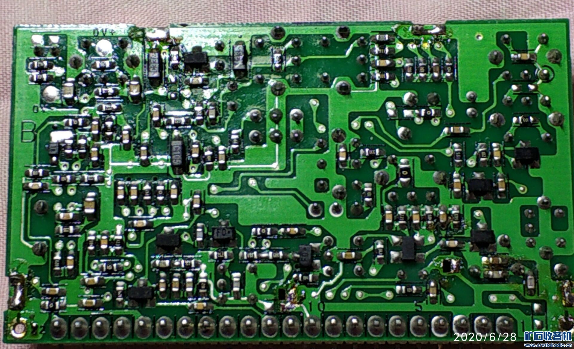

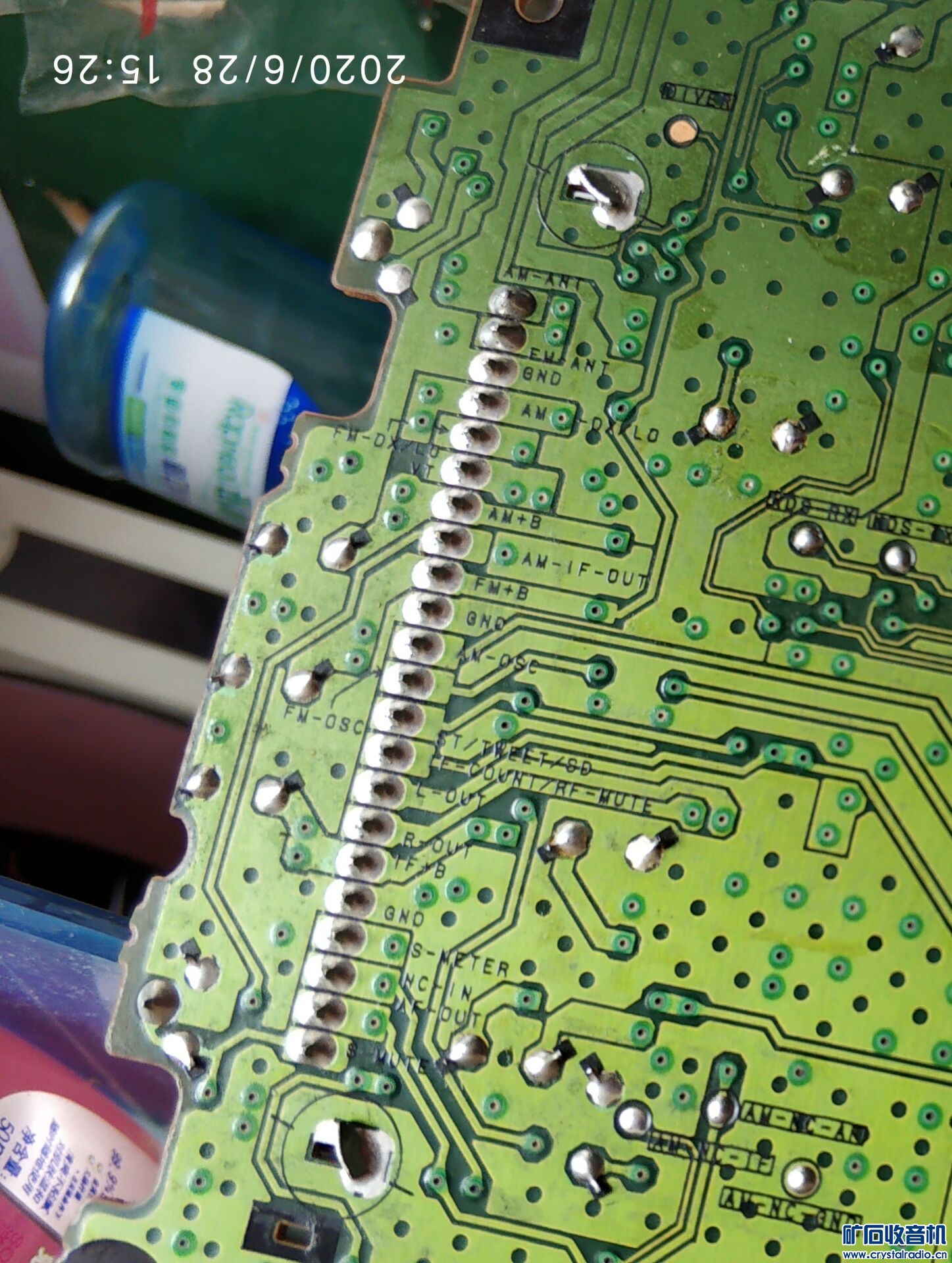

没立体声,虽然屏显有sT符号,碰这个板L和R一0Ut是左右独立的,是芯片内部没解码吗。芯片输出R和L两独立两脚。不知能改吗。大神来帮帮忙吧吧
发表于 2020-6-28 21:31:15 | 显示全部楼层
不是有L-OUT和R-OUT吗?它是电调谐调频调幅一体化收音头。

也许它年久线圈失谐立体声解码无法工作。
发表于 2020-6-28 22:36:10 | 显示全部楼层
歌乐的,不稀奇了,车机上的吧,歌乐立体声分离度普遍不高,或者为了信噪比,强制工作在单声道也不一定。

 楼主| 发表于 2020-6-28 22:57:06 | 显示全部楼层
怎么改呢,是车机的,最下面有个中周没磁芯的,不知是不是这个原因

今天乱调了一通,搞明白了几个问题,FM sD是自动搜台反馈信号,调小了不停台,调大乱停台,Am sD是中波的反馈信号。sasc类似音调,调小反时针高音减弱,调大高音明显,强台不明显,它旁边的黑中周是调频鉴相应该。最右下的sEP电位器应该是调解码起控灵敏度的,弱台关闭解码提高信噪比的。其他中周应该是中波的,没动。基本上听不了,没台听。全杂波声。
