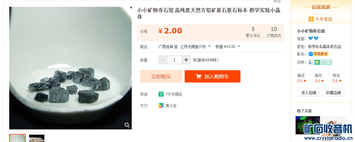

最好先用二极管检波加上高阻耳机,试验成功了,用活动矿石代替二极管的位置就行。
方铅矿石机淘宝有,也不贵,效果非常好
淘宝连接
https://item.taobao.com/item.htm ... amp;_u=t2dmg8j26111

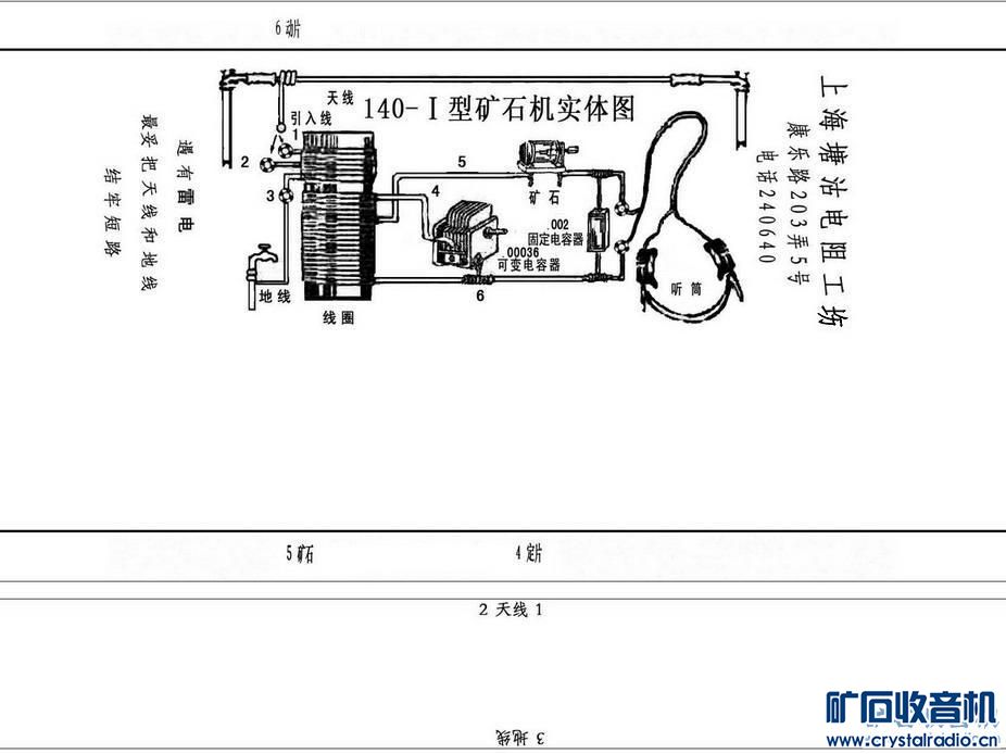

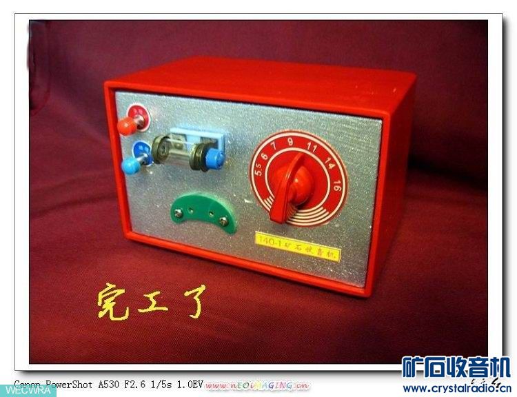

发表于 2020-6-28 22:39:33 | 显示全部楼层
骏马添翼 发表于 2020-6-28 21:11
谢谢老师指点!空气单联有的,天线线圈什么形式的,我可以自己绕制,地线我早就准备在楼顶引流水管的下边 ...

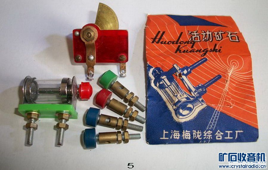

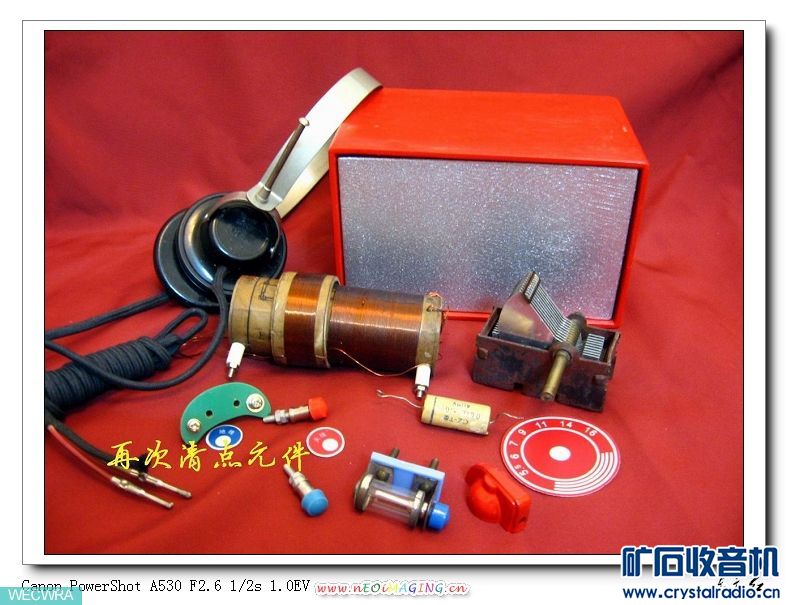

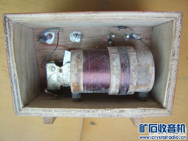

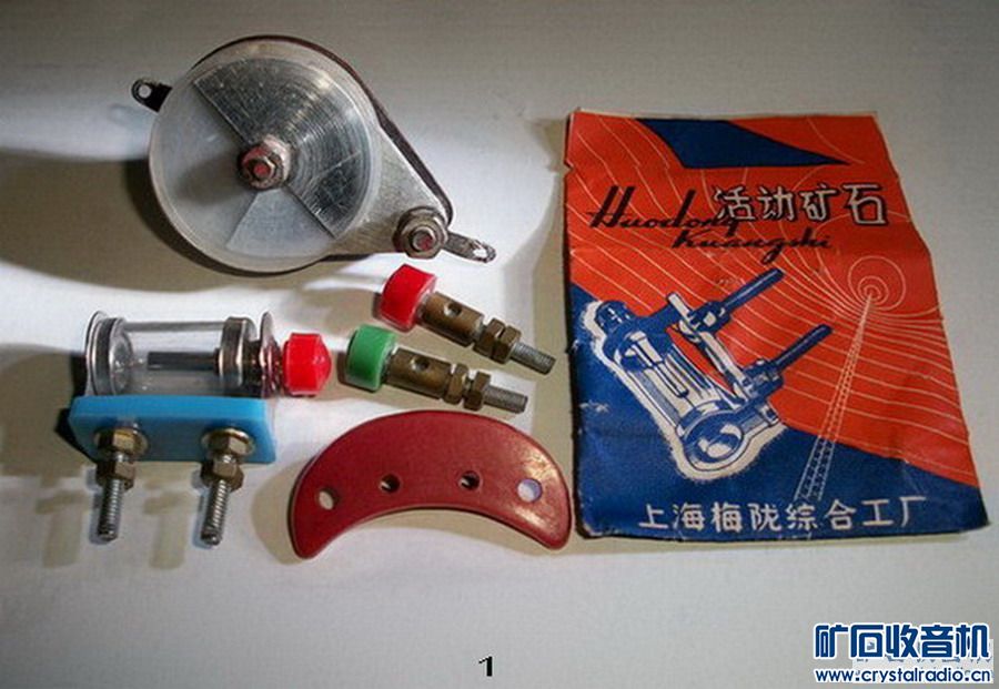

99fceda3gb77a39453f1a&690.jpg 279431316822.jpg 271554432652.jpg 2006517925153.jpg 20100403_f2768b57b926587de4a9ZLOO62NtBbM6.jpg 20100403_8c0345df72b62c923732RAZzZ2aka24L.jpg 67c40350tcec0725a9ca7&690.jpg 20090213_197cd3abb3cc0e1ef5a0yFhYlwEecLNF.jpg 67441483_5.jpg 20100705_f711c5604bcc4c5ff253luyw6Gd4Ryxe.jpg

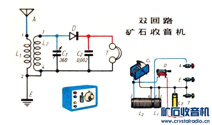

发表于 2020-6-28 22:49:11 | 显示全部楼层
        初学制作矿石收音机,就从最简单的开始,楼上是我在本坛收藏的简单矿机电路图和实物图,仅供参考!

发表于 2020-6-29 07:02:09 | 显示全部楼层
心动不如行动,一个矿石机最复杂也就这几个元件,想做的话,花不了多少时间,就能享受到这儿的石头会唱歌的感受。
方铅矿石淘宝连接

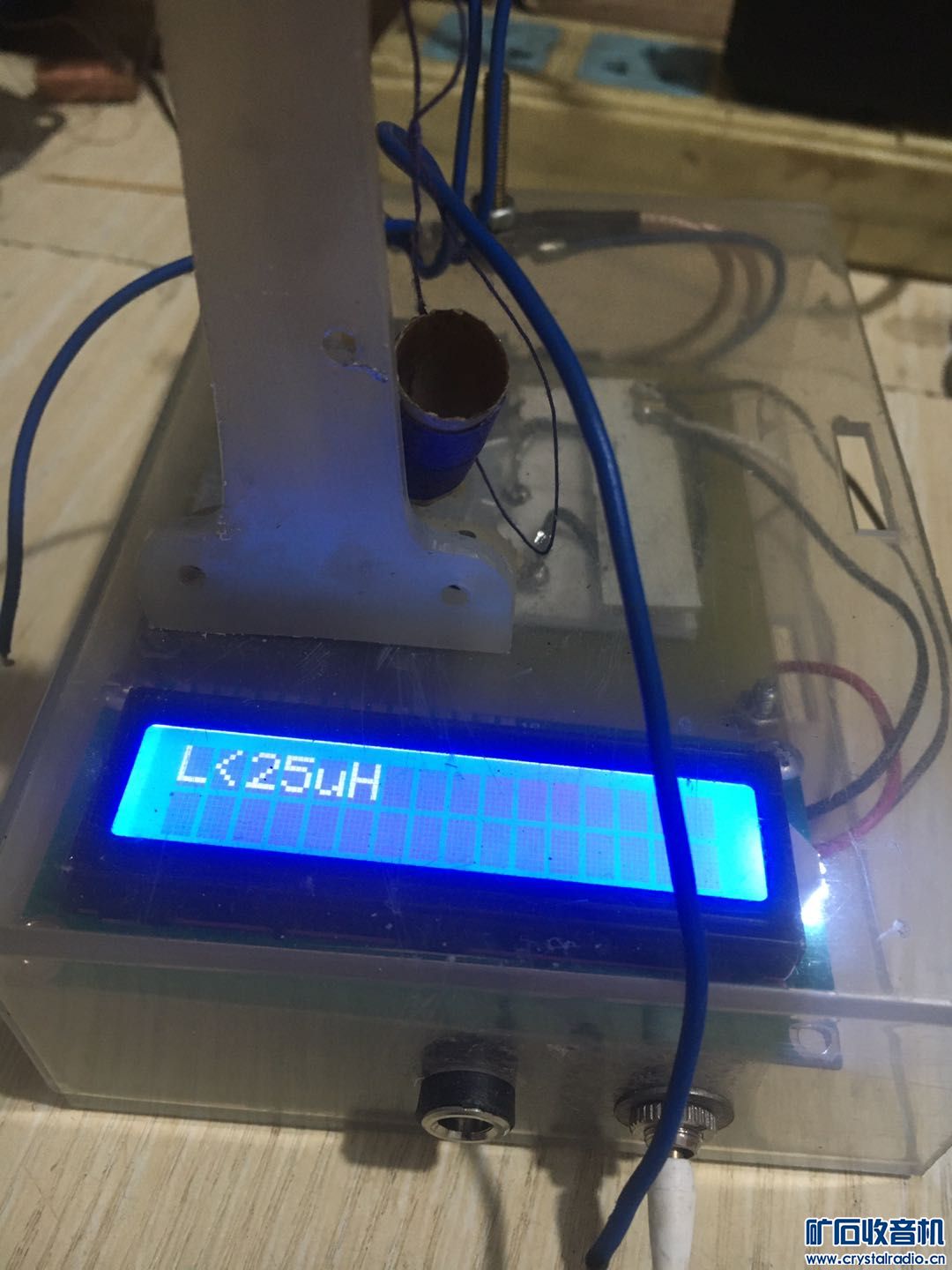

 楼主| 发表于 2020-6-29 09:29:42 | 显示全部楼层
我的建议是先用最简单的典型电路做起,以你的情况,先根据可变电容的容量确定线圈的电感量,然后确定绕制方法,建议先做圆筒线圈,检波先用二极管代替矿石容易成功,至于电路图和二极管选择,这个坛子里很多,自己找找看那个适合。
谢谢老师的指点!电感量好办,我有Q表,用它很容易把C和L配成531---1625.

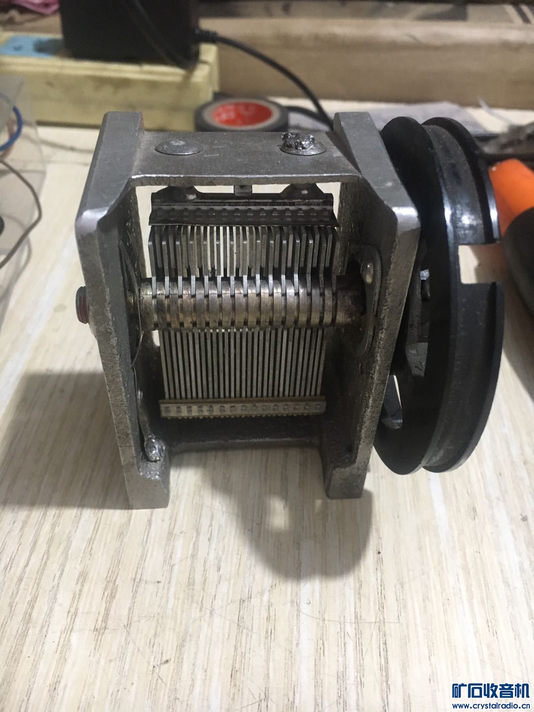

 楼主| 发表于 2020-6-29 09:37:58 | 显示全部楼层
