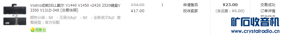

建议先化几十元钱把坏键盘换了,内存加至4G,或再换个固态硬盘。
去年我也是一台与楼主差不多的进水机,就是采取这种方式修好用的,一个键盘当时化了连邮费23元钱,与多年前一台神舟本到专卖店换键盘化300大洋比简直和不要钱一样的感觉!

 楼主| 发表于 2020-6-28 10:25:06 | 显示全部楼层
去年我也是一台与楼主差不多的进水机,就 ...
谢谢,准备这样办。几十元买个键盘换上,反正本来就是坏的,试试吧。
