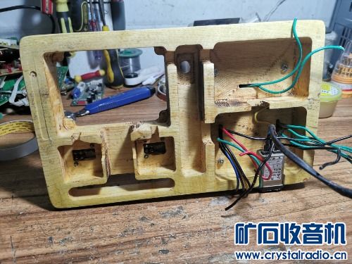

  一次无意中看到木艺胆机,让人映象深刻。于是萌生了制作一台全木艺牛出耳放的想法,说做就做。于是运用自己在产品设计方面的知识,对木制机壳进行了一体化设计加工,也以此验证一下,从造型设计到数控加工,再到电路PCB设计等一系列软件中我们是否能离得开美国的软件。本帖从现实生产出发,不弄虚作假客观评价,请勿喷。

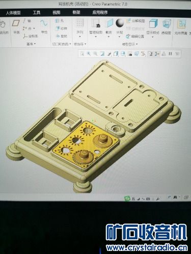

      首先从外观结构设计开始,本人一直使用PTC公司的pro/e作为产品设计软件,该软件由美国PTC公司开发佣有自己独立的建模内核,现在已升级到CREO Parametric7.0版,参数化设计修改方便,一直都很喜欢。
   一体式机壳设计正面
   采用一体掏空背面

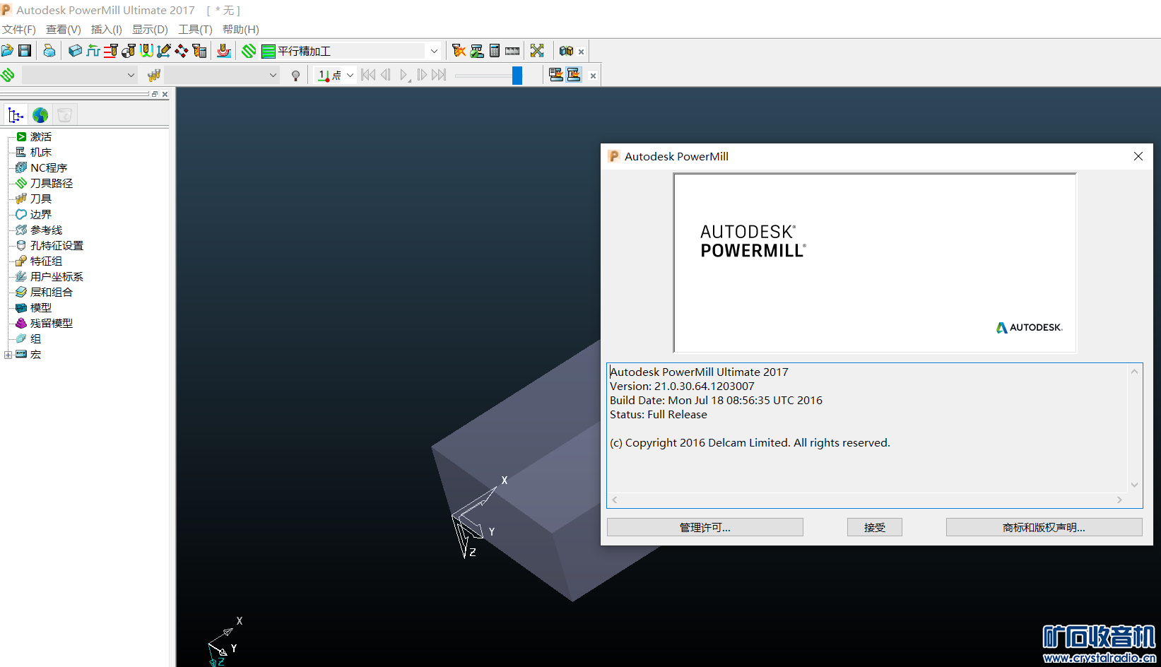

     由CREO设计完成后,导出 NX.PRT文件,在PowerMILL 2017 里面导入模型。制作三轴加工刀路。这个软件是行业较常用的刀路编程软件。由美国Autodesk公司开发,所以美国也有权不让我们用。

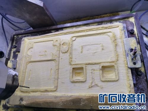

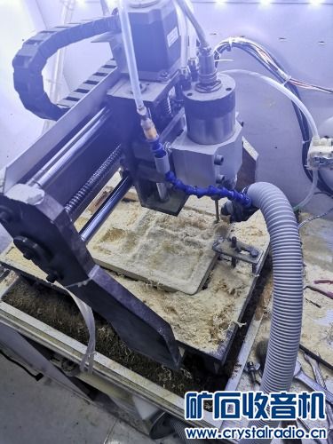

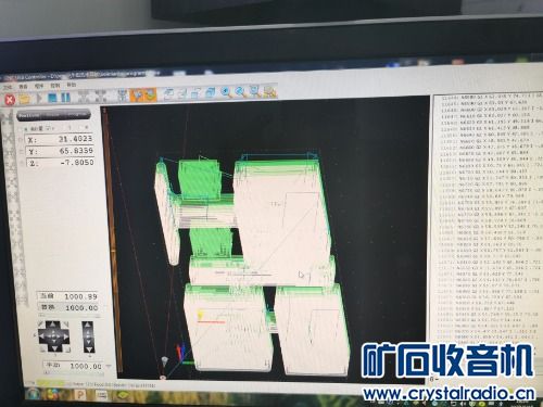

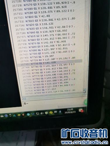

     到此可以加工了,这部份由于我是在家里用自己DIY的三轴雕刻机做的,所以用了一款名叫CNC USB Controller的雕刻机控制半开源软件,但这款也是美国人搞的。

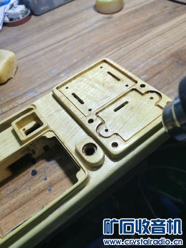

下面是加工过程了,为了机器的完整性,采用雕刻机作整个体掏空,一块黄檀木毛料先做正面

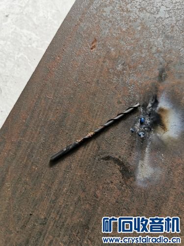

刚铣了一半,由于铣刀太长,振动断刀没办法,最后一把3.175的长刀了,试试用铜焊焊一下,结果不行,最后用3.2的钻头磨了把铣刀,试试还可以用
正面加工完成

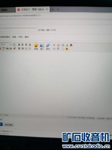

论坛传图太麻烦了,一边用手机上传图,一边在电脑上编辑,电脑上稍微大点的图都传不了,只能用手机,

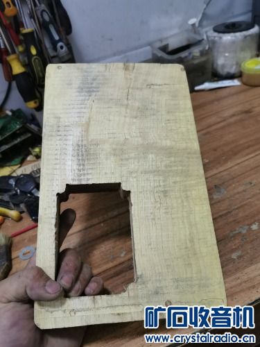

开始对刀做背面掏空这次用了6MM铣刀,不怕断刀了
初步完成,先用300粗砂打磨,再用1200的细砂打磨,毛轮抛光

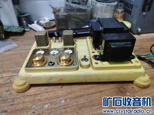

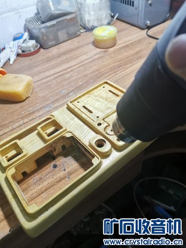

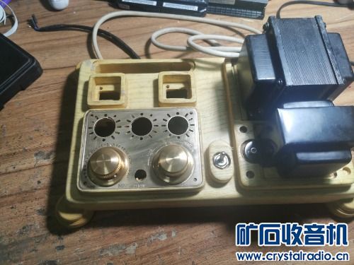

完成后,整体不刷漆,不刷油,保证木料原汁原味,当然必需要打蜂腊处理,先用风枪300度,对木料加热到有些烫手,然后用蜂腊,边吹边涂抹,直到所有面都均匀的涂上一层腊,此时等待木料完全冷确后。用毛轮抛光,直到表面光亮。

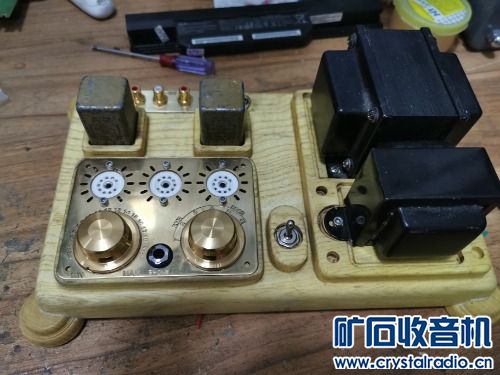

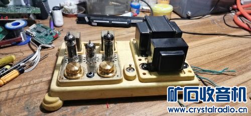

装上变压器,铜板加工图没拍就不放了,装上铜板后的样子
UTC的牛,无意中得到的,价格不菲
思碧亮电容

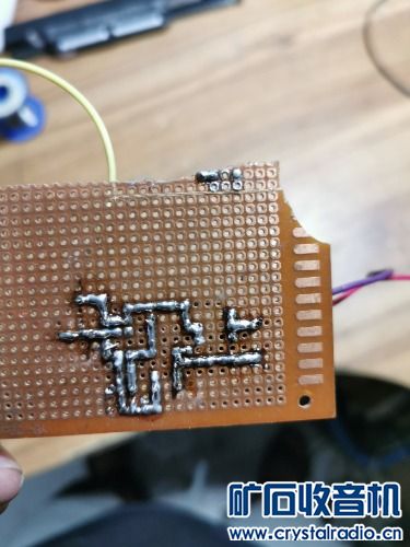

今天就到这,一看23.19了,顺便发一下灯丝稳压,用洞洞板试了一下,3A电流微热,用三肯功放管做线性稳压12V转6V效果非常好
