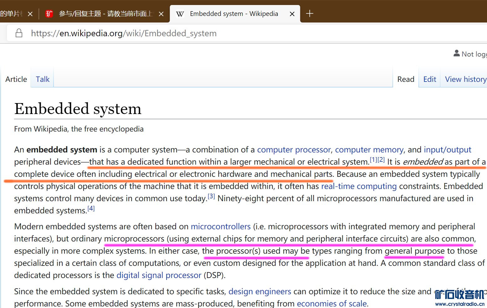

发表于 2020-6-28 22:12:00 | 显示全部楼层
zaq 发表于 2020-6-28 20:13
...嵌入式?
我百度了下,我理解啊:凡是靠编程语言来直接驱动的数字芯片是不是都是嵌入式芯片?  其中也包含另外一个分支 PC  CPU
所以定义很重要,啥是嵌入?
根据 Wiki 的词条,嵌入,指嵌在某个大型机器(这个大型机器不一定体积很大,你的扫地机也是)里的计算机系统,也就是说,它是为了一个固定用途硬件(比如扫地)而制造的专用计算机,比如你的扫地机,它的嵌入式系统,只能干扫地这活,整个系统从硬件到软件都是围绕扫地这件事情干的,你不能或者至少很难把它用来做别的事情,比如你要你的扫地机去洗衣服...
那很难。
而通用计算机的特点是,它没有除了计算之外的硬件,比如没有激光或视觉导航设备,没有真空吸尘器,没有轮子 ---- 哪怕是神威太湖之光这样的超算,你可以在神威太湖之光里面仿真你设计的扫地机如何规划路径,但神威太湖之光自己是没有轮子和吸尘器的。
同样你家里的 PC 也没有,它只有基本的输入(键鼠)和输出(显示器或打印机)设备,你可以用来设计电路图,或者上矿坛和人家抬杠,但它没有吸尘器和轮子,也没有洗衣缸。
但这不妨碍你用最新的 i7 接到吸尘器或洗衣缸上,而且让这个最新款 i7 只运行扫地或洗衣服的程序...
所以,如果不限定范围,嵌入式处理器可以就是当前地球最强的任何处理器,只要你想拿它做嵌入式。
