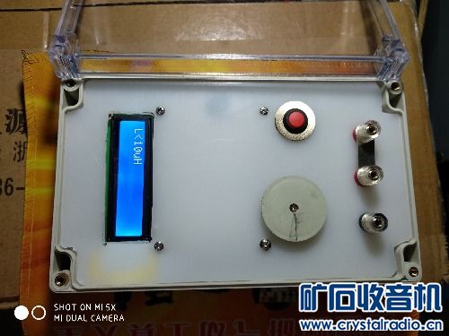

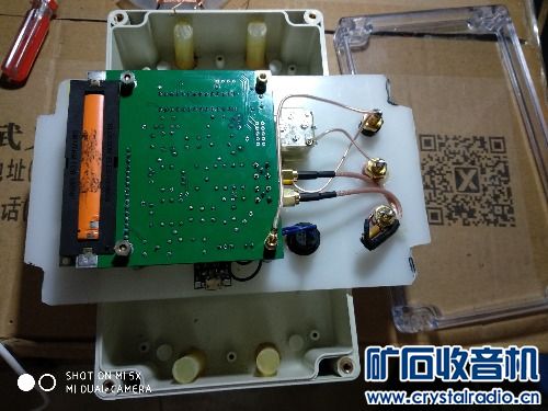

端午得闲,把郭老师的Q表套件组装了一下
整体机芯安装在一块PP板上,直接放入透明防水盒内.测试接线3只,中间接线挂是内部可变定片端,使用内部可变时两红接线柱用连接片连上使用,不使用内部可变时连接片转180度接黑接线柱对地.Q表不用时,透明罩子盖上密封保存

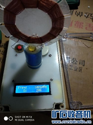

此Q表可只接接入矿机测矿机Q值.因为频率自动跟随,调可变测试对应频率Q值非常方便.

我的Q表也是这个思路。通过接线柱选择。测试机LC回路包括成品中周的Q值很方便,好玩。感谢郭老师的好方案。
 楼主| 发表于 2020-6-26 11:49:38 | 显示全部楼层
这个表使用起来确实方便,是做矿机的利器
