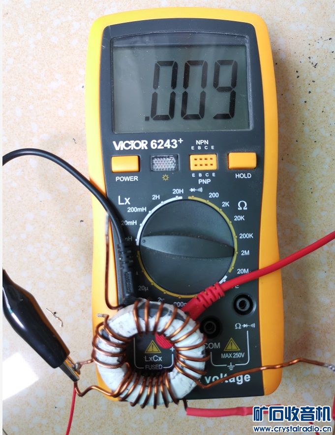

用500P空气可变做短波矿机,仿论坛电路,调谐线圈为1mm线在37*23*15的R40c1上绕9T电感6uh,我用1.58mm漆包线在45*26*8的R40c1上绕9T电感却是10uh,绕7T电感9μh,绕4T为6uh,为什么与原电路参数差这么多?

你把两表笔短接看看显示数值是多少。
 楼主| 发表于 2020-6-25 17:51:54 来自手机 | 显示全部楼层
短路后在0-1之间。
发表于 2020-6-26 15:13:16 | 显示全部楼层
短路表笔有数值测量电感后要减去这一数值。45磁环和37磁环是有区别的,就是同一规格磁环之间也是有些区别的。调整匝间距和圈数达到所要的电感量即可。
