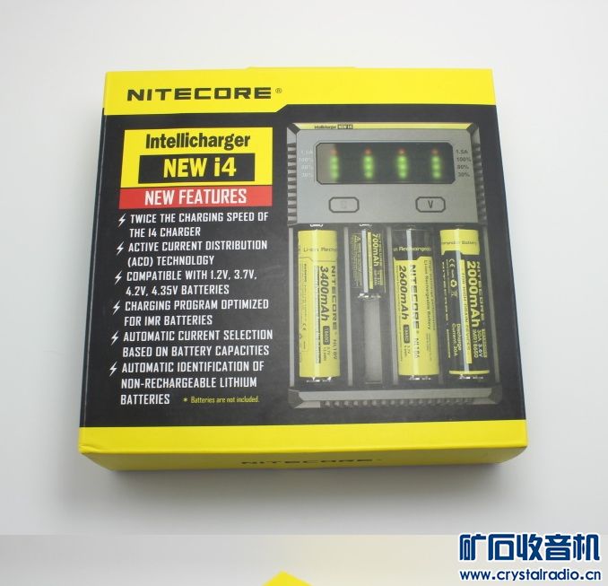

 楼主| 发表于 2020-6-25 13:06:22 | 显示全部楼层
CMOS 发表于 2020-6-25 12:48
现在有些手机电池满电压是4.35,4.4V了。不再是以前的4.2v。
谢谢指教,确实是这样,手里的锂电充电器设定截至电压就有这种略高点的电压档。我搜下再了解些详细资料吧。
