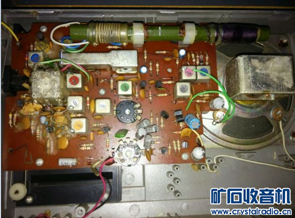

求助飞利浦D1141收音机图纸
发表于 2020-6-25 10:37:25 | 显示全部楼层 |阅读模式
 楼主| 发表于 2020-6-25 10:43:42 | 显示全部楼层
中短波正常,调频只有很轻的沙沙声,耳朵贴着喇叭才能听到,波段开关正常,4联可变电容换了新的。从10.7M陶瓷滤波器输入正常收音机中频信号,声音小,检查发现第一个中周谐振电容变质。捣碎换了一个100PF外置电容,声音恢复了正常音量。接上本机的高频电路。故障依旧。此机的高频电路只用了2个三极管。看见就头疼,也不知道怎么检查是否本振是否正常。哪位师傅有图纸。帮忙发一份,我现在已经把高频电路拆的乱七八糟了。
 楼主| 发表于 2020-6-26 08:12:17 | 显示全部楼层
哪位老师傅有图纸没有?SOS
