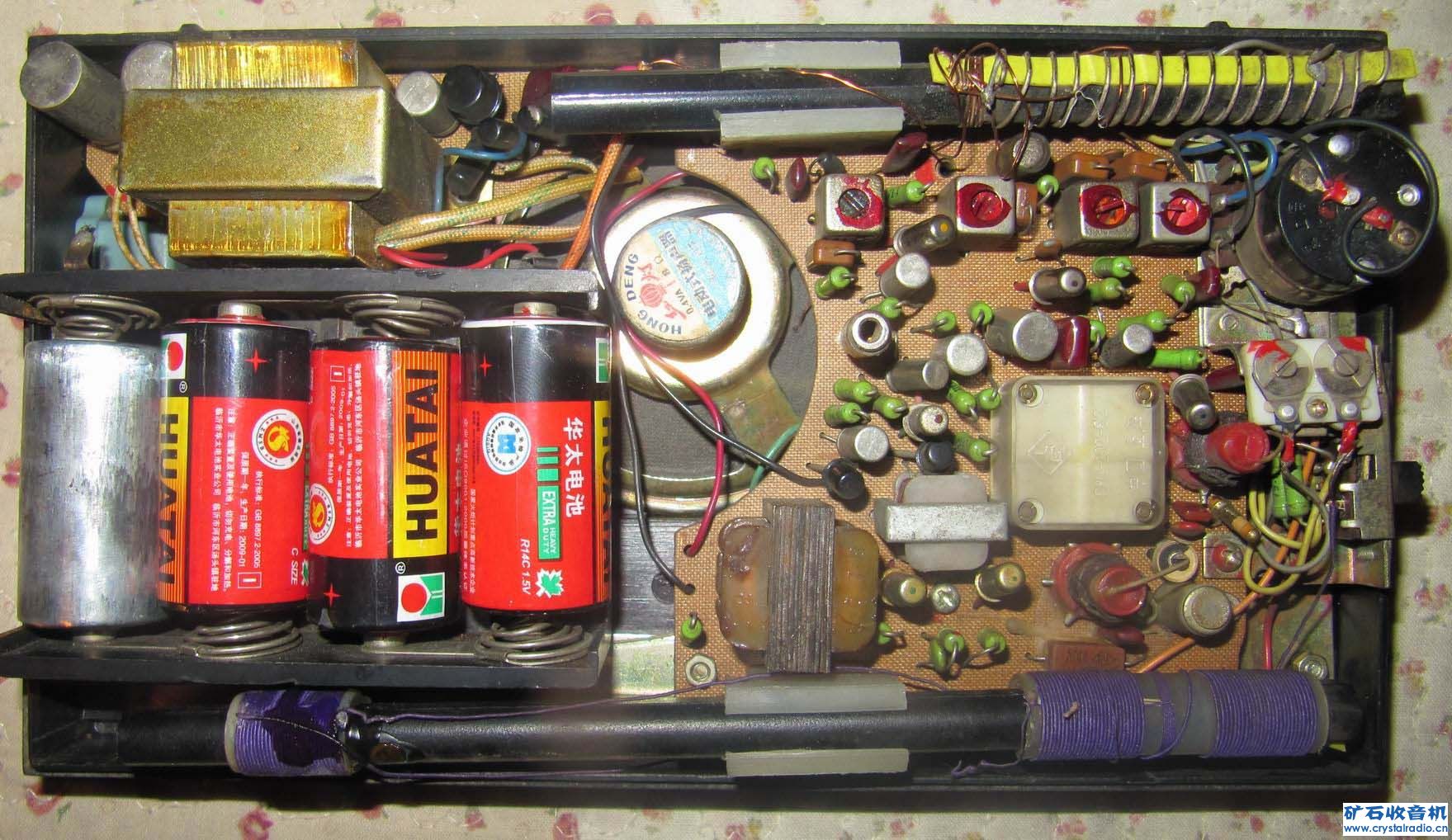

 楼主| 发表于 2011-5-14 14:00:51 | 显示全部楼层
布局:
 楼主| 发表于 2011-5-14 14:02:28 | 显示全部楼层
布局:

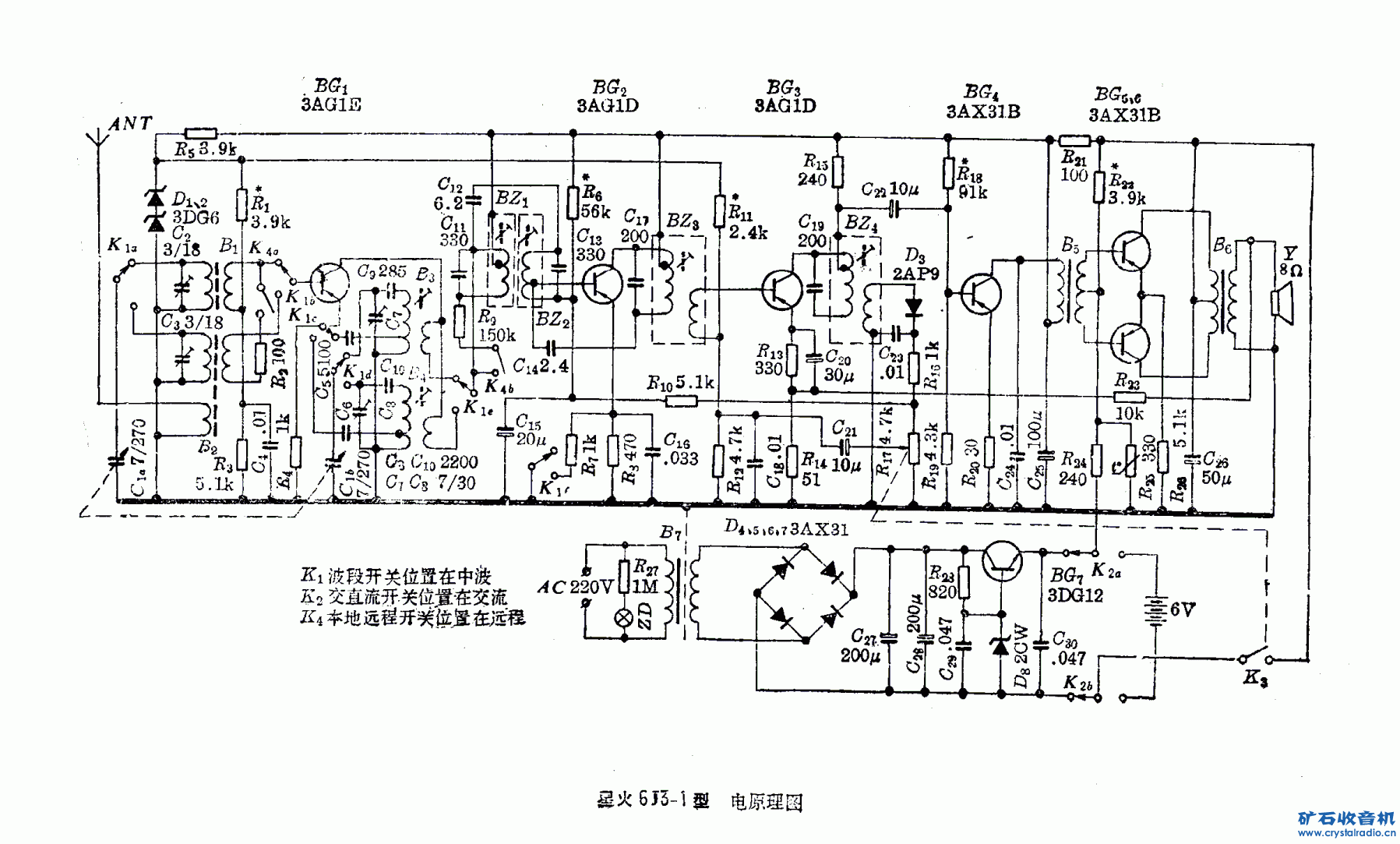

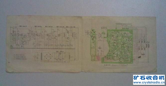

 楼主| 发表于 2011-5-14 14:05:23 | 显示全部楼层
电路:

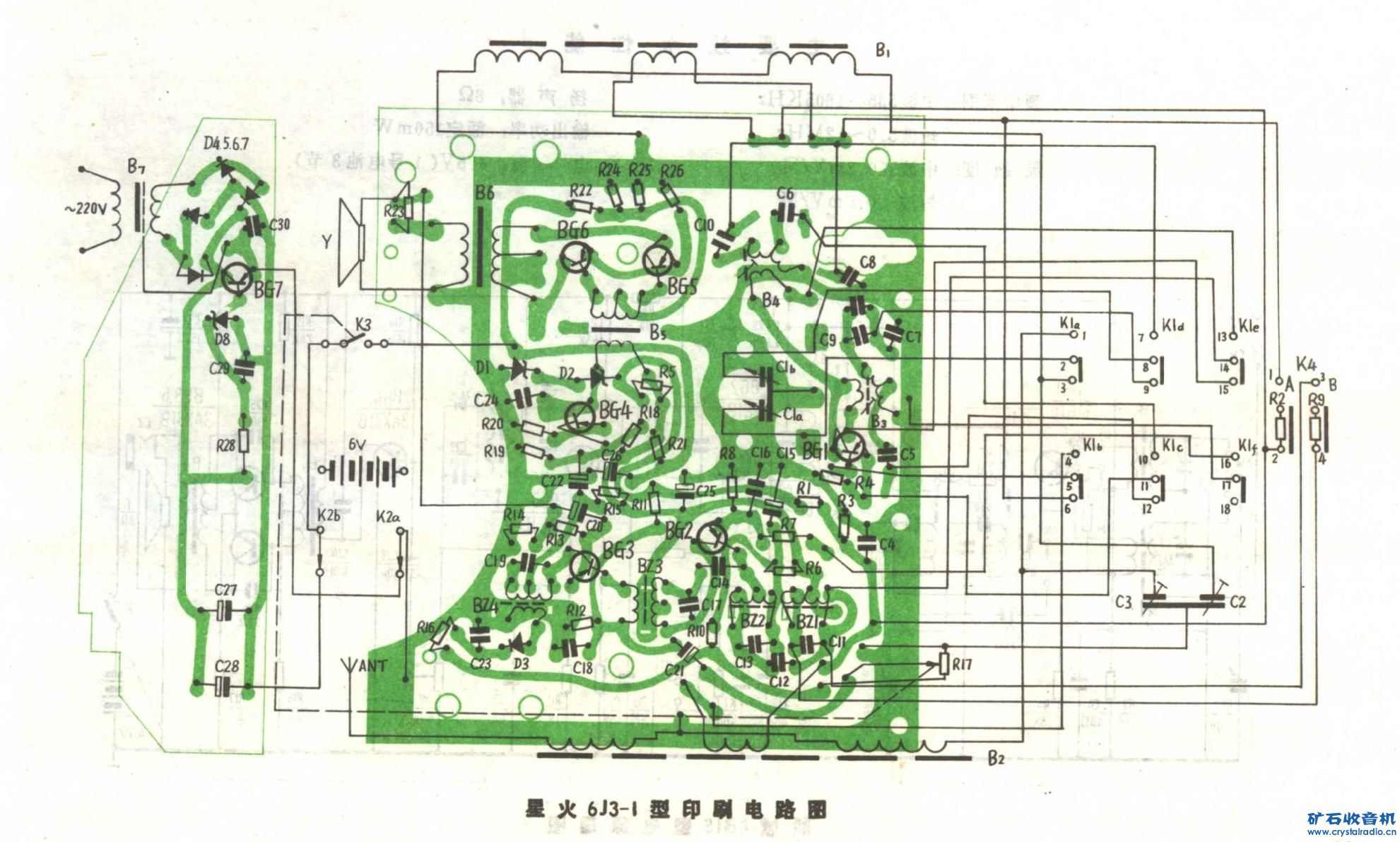

 楼主| 发表于 2011-5-14 14:11:10 | 显示全部楼层
印板:

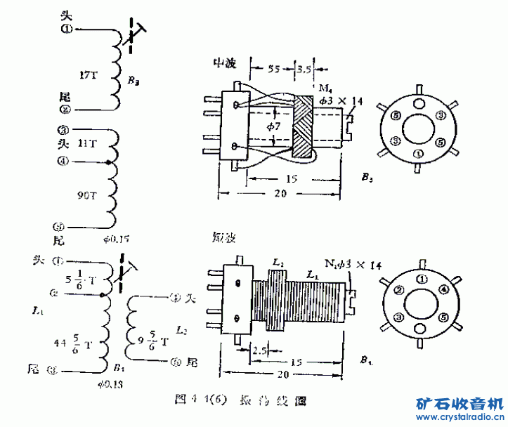

 楼主| 发表于 2011-5-14 14:17:38 | 显示全部楼层
线圈资料:
中频变压器:
BZ1:TTF-2-7
BZ2:TTF-2-8
BZ3:TTF-2-2
BZ4:TTF-2-9
振荡线圈为厂制品,无具体型号,其具体数据如下:

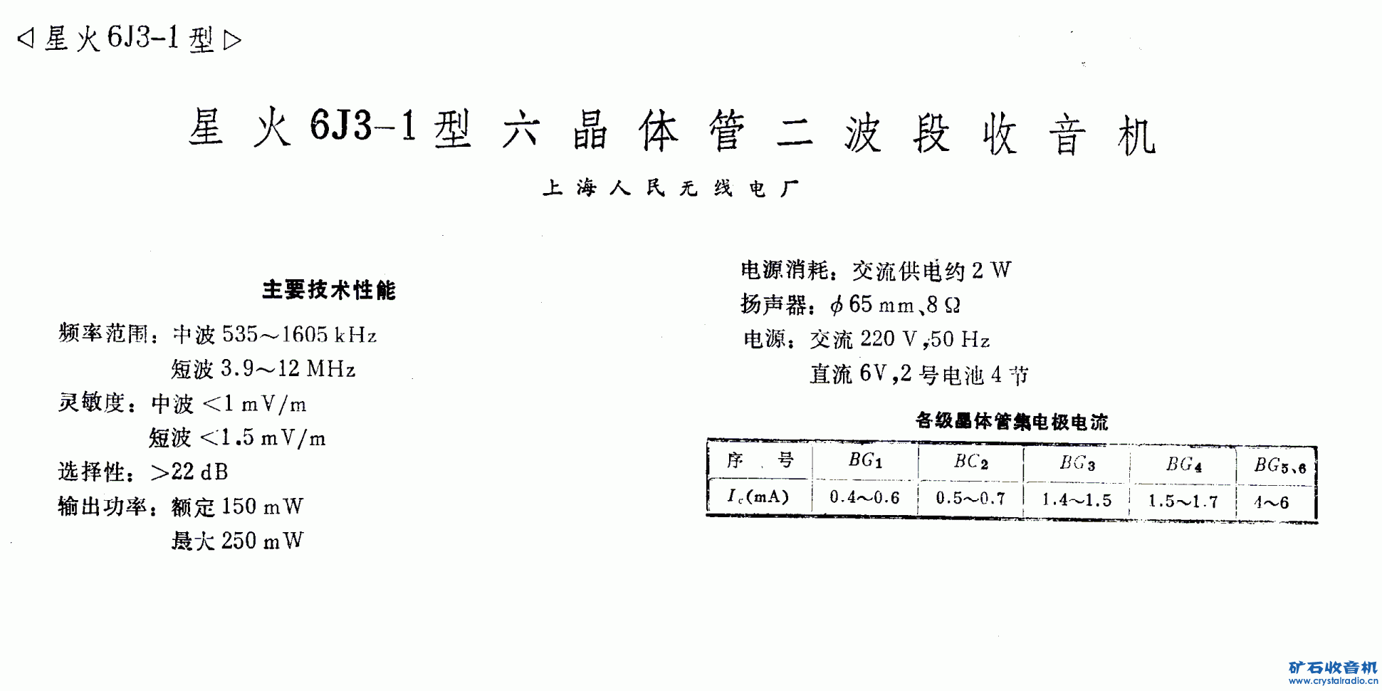

 楼主| 发表于 2011-5-14 14:21:11 | 显示全部楼层
说明书:
