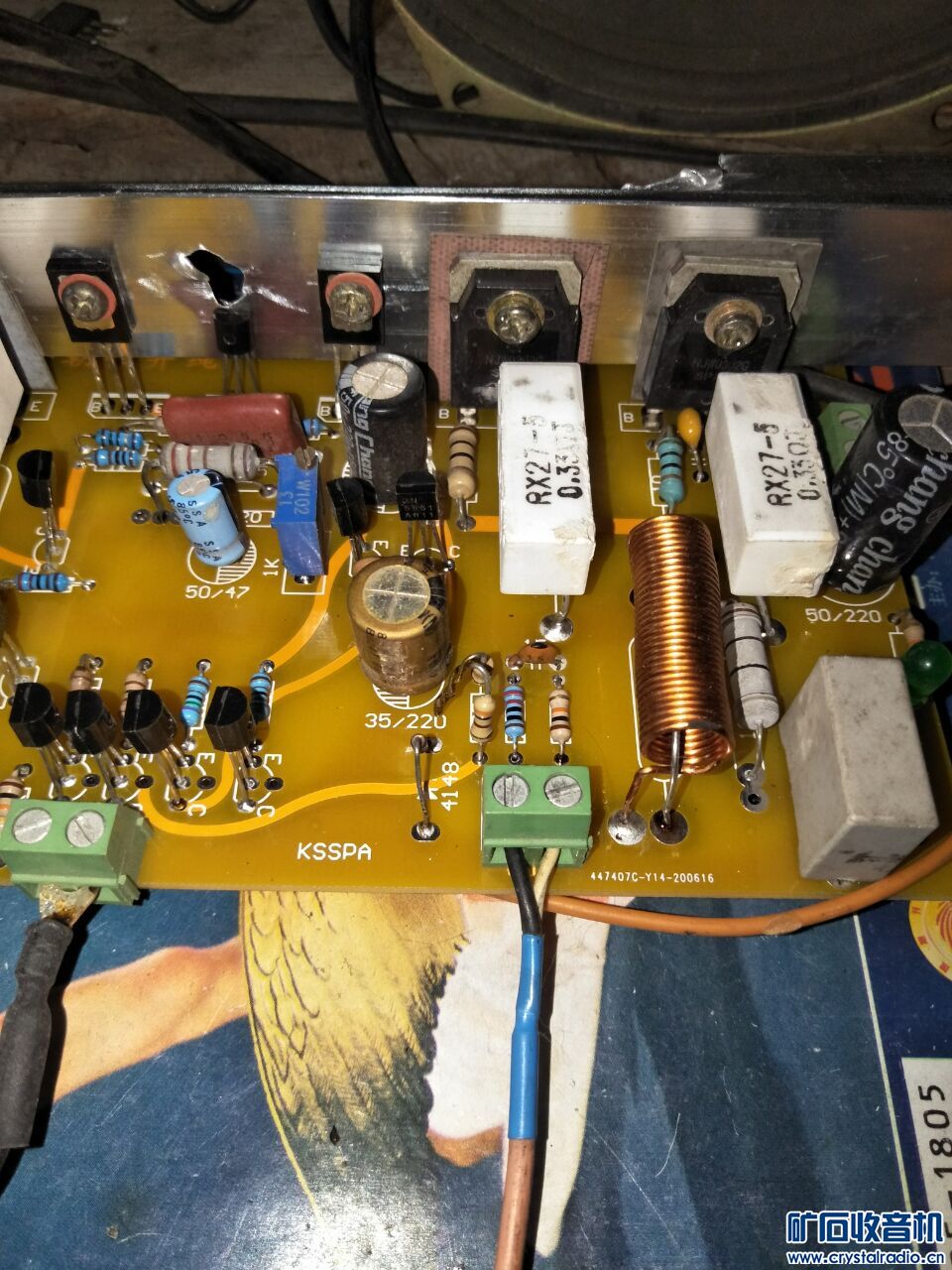

起因很简单    ,有天发现QQ里有传了一个道格拉斯的无缺陷50W功放的原理图   ,让我很不满   ,天地尚且不全     , 一个电路还敢说无缺陷  , 于是  就把图纸复制了  , 要画一个   ,为了把缺陷做出来  ,画2对功率管
画之前先看元件参数   ,三极管说用圆装的   ,。 原装  , 不可能 的  ,这辈子都不可能用图纸上的圆装元件
散热片我考虑了一下    , 因为考虑电路板宽度的依据是4个大功率三极管加上2个推动和一个调整管的长度  , 于是  , 尺寸出来了  ,当然要加余量了  ,找散热片    ,AB类发热不大   ,可惜散热片还是没太合适的   ,一抬头发现头顶的8W应急灯坏了  ,铝外壳的  , 是个好兆头   ,先修灯好了 ,
灯没坏 , 灯管坏了 ,找了很久才想起来  ,这个灯管是最后一个       ,于是   , 散热器就有了 ,
老道先生的原理图很简单那   , 用99软件   ,
也是比较轻松的画好了  ,没重新画封装   ,毕竟以前的元件封装储备 的很充足  ,
生成PCB文件后   ,做了一些调整和修改   ,那时候  ,发现手头没1UF的电解了   , 于是 ,用了1UF的CBB  封装  ,很完美
别的部分   , 没做什么修改  ,直接就怼上了
大致是这样的
后来觉得空白地方有点大   ,修改尺寸也行 , 似乎不妥当  , 就写了几个字放进去    ,字就不露脸了  ,我发现可能是写的有点大气
发给厂家生产的时候 , 捎带让上次的OTL  , 就是苏老师的飞跃12D1的伴音也重新做了 ,比较后悔那次 ,  竟然把板子都给处理了
做出来 是这样的

无非是先插低元件   ,再插高元件    ,电感制作还是比较容易的      ,
窍门当然是有了  ,电感可以找一些开关电源里面的电感   ,里面线粗  ,砸开 , 捋直了 , 找个钻头因为钻头比较圆    ,直径在于能不能把电阻插进去  ,这个电路和贝茹尔网络的作用是类似的 , 一高一低的 , 饶线的时候一定挨紧一点就没事了 ,
效果还是很够看的
打孔的时候   ,通孔  , 建议用3.2的钻头  ,3个的万一有意外   , 比如偏了  , 就很紧了  ,所以  , 大一点 , 轻松进去  , 即使偏一点 , 也没事  ,
装元件的时候  ,推动本来是用880    834     ,当然那了; 41   42   也是直怼 ,不过手头没有  ,就用669   649     ,这个不能直怼 , 婉转一点就进去了  ,
功率管用NJW0203什么的 , 很容易的
之后  ,用什么电源呢   ,看看   ,我那通用铆钉板还可以  , 变压器是控制变压器   , 调线    ,最后输出电压36V左右 , 稳稳的 ,。 很安心

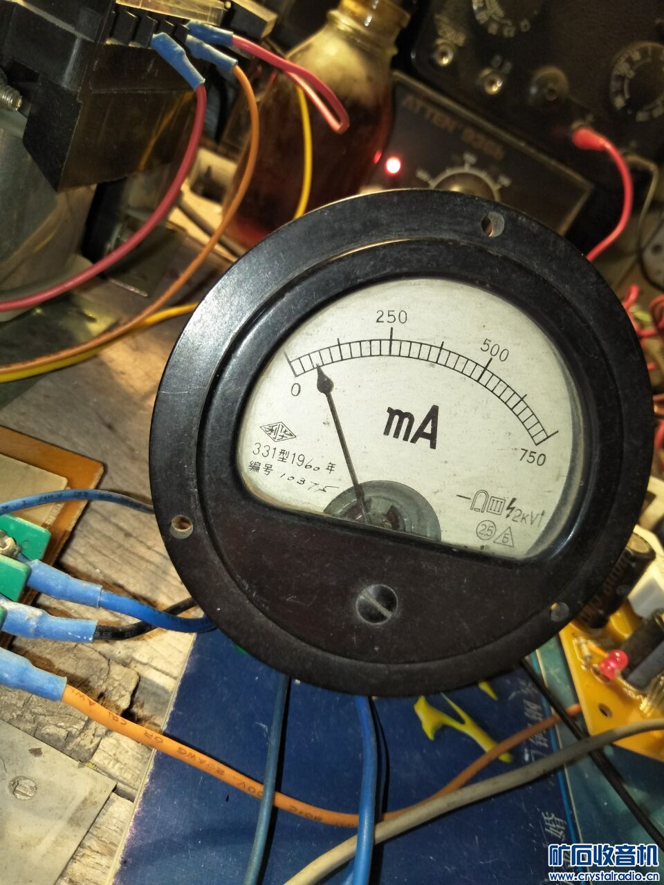

确认没问题后 ,迅速通电  , 关机  ,没事  ,
电流表那没打表 , 就OK了  ,再次上电  ,接MP3   ,声音干净  ,比较纯洁   , 也不知道是元件的功劳还是电路的特色   ,还是比较喜欢这种感觉的 ,
AB类  ,电流不能太高了   ,高了弄的和A类一样热  ,就不好了 , 毕竟手头的变压器只有100W   ,小心调整   ,50MA  , 就可以了
调整电位器  ,一般不用建议是放中间位置   , 如果2边了   ,装电路上  ,开机没反映还好   ,开机电流直接爆表了   ,可不是什么好事  ,相信串电流表的朋友不多    ,因此  ,刚开始玩儿  , 弄个电流表    ,进去   ,起码有个保障  ,或者电位器在中间位置  ,

自制大功率音频功放,首次上电,危险性还是不小的。楼主的办法是采用快速加电再断电。这个方法,虽然这次很成功,但不能说是一个万全的好方法。因为,不管断电的速度有多快,也没有电子的运动速度快,错误的接线,仅仅这一瞬间的加电,也会造成元件的烧损。
